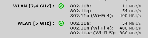

Deine 7520 schafft leider nur max. 400 MBit brutto im 2.4GHz Band. Das macht Netto in etwa (geschätzt) maximal 200 Mbit. Davon musst du nun noch den Verlust durch die Entfernung beachten, daher könnte es bei der 7520 im 2.4 GHz Band knapp werden die 100 MBit zu erreichen.
Fritz Box/Router -> https://www.router-faq.de/?id=fbinfo
Fritz Repeater -> https://www.router-faq.de/?id=frinfo
