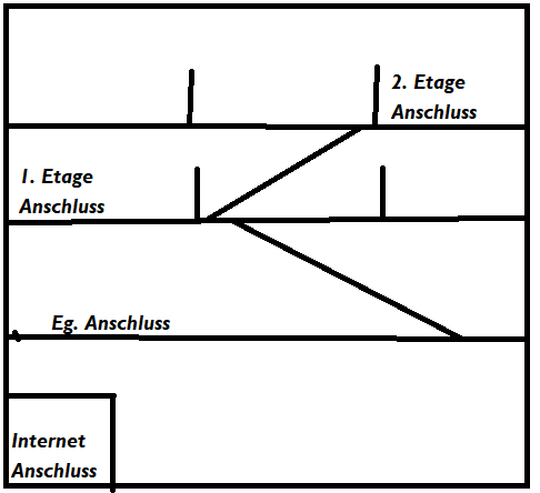

Hallöle,
ich lebe zurzeit ufn Dorf im einem neuen Haus zur Miete und demnächst wird endlich das Internet angeschlossen.
Und zwar möchte ich ein "Mesh" Netzwerk herstellen.
Ich habe jetzt schon ein paar threads durchgelesen und zwar würde ich gerne eine Fritzbox beziehen und dazu die passenden Repeater.
Es gibt drei Etagen im Haus plus Keller. Alle Ebenen haben ein Lankabel welche sich im Keller zusammen finden.
Jede Etage hat ungefähr 50 m², außer das EG, das hat 90 m². Das Netzwerk würde ich in 2,4 GHz laufen lassen, da:
Reichweite > Geschwindigkeit.
Nun ist die Frage, welchen Router hole ich mir und reichen zwei Repeater? (EG und 2. Etage) Wenn ja, welche sollte ich mir zulegen?
ps. Ich habe Fußbodenheizung
Falls noch irgendwelche Informationen wichtig sind und ich diese vergessen habe, einfach Bescheid geben
DANKE

Es ist alles fertig und das Ergebnis ist:
mit 2 Repeatern von Fritzbox a 2400 ein im Erdgeschoss und eins in der 2. Etage ist alles abgedeckt
