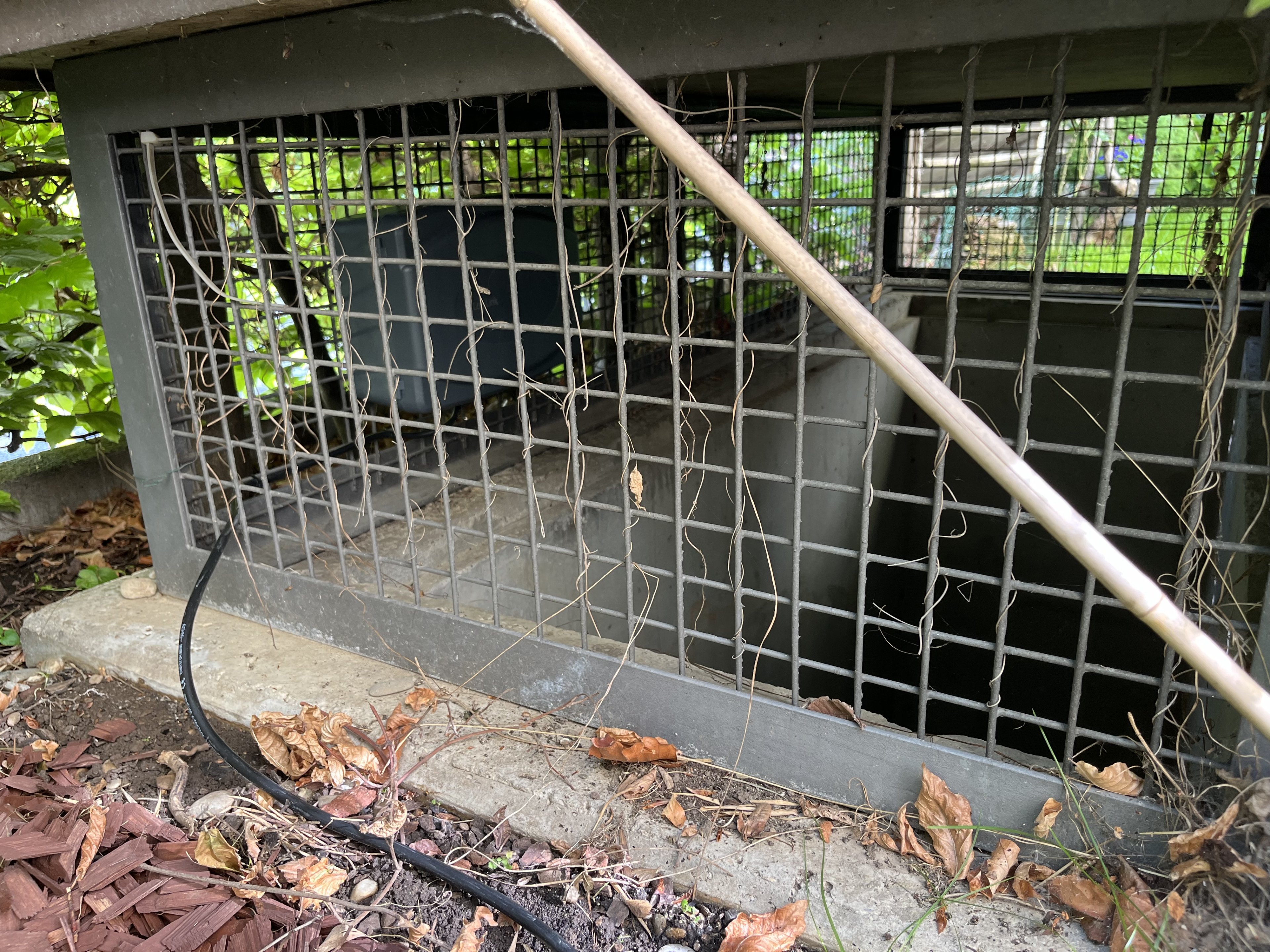

Meine Idee: Ich habe einen Entlüftungsschacht im Garten. In diesen kann ich einen Repeater platzieren und könnte ggf. das Wlan in die TG broadcasten. Der Hauptrouter steht im Wohnzimmer welches direkt an den Garten angrenzt (grosse Balkontür).
Kabel schliesse ich aus, da ich aussen keine Landose habe und auch aus Sicherheitsgründen kein Lankabel draussen/in der TG haben will.

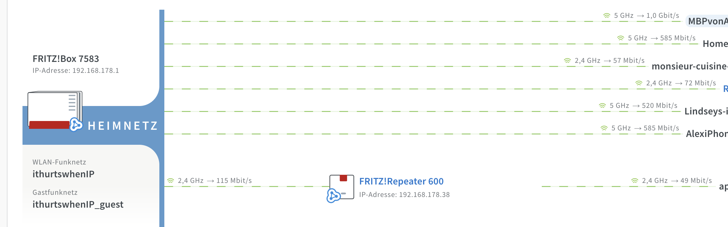

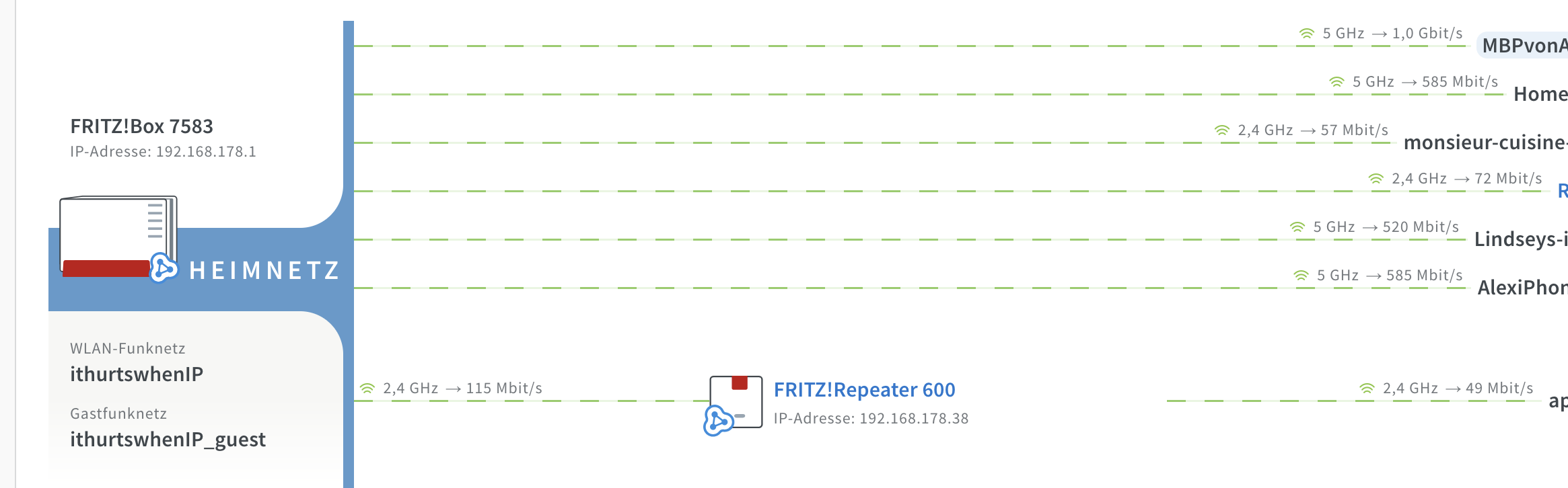

Stromverbindung zw Gartensteckdose und Entlüftungsschacht habe ich bereits hergestellt und testweise einen Fritz Repeater 600 drangehangen. Allerdings ist das Ergebnis eher schlecht. Die Verbindung zw Fritzbox und Repeater ist OK (zw. 50 und 100MBit), allerdings kommt davon in der TG nicht so viel an. Ich habe nur direkt unter dem Entlüftungsschacht Wlan. Mein TG Platz ist leider nochmal 15-20m weiter weg.

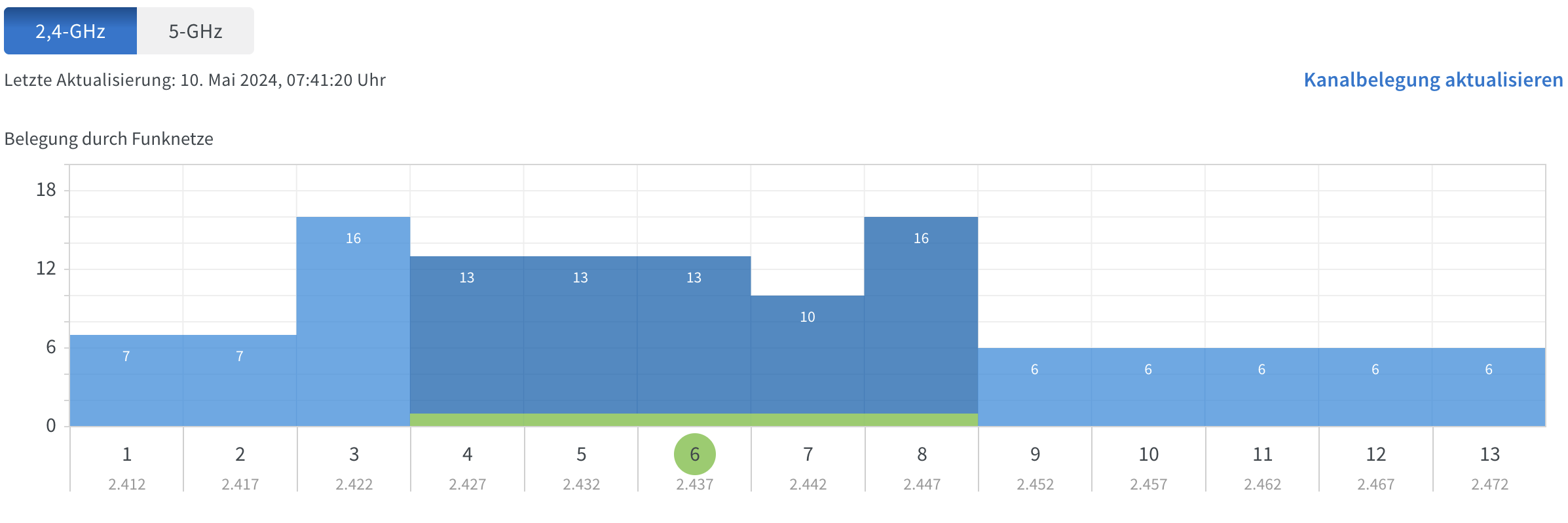

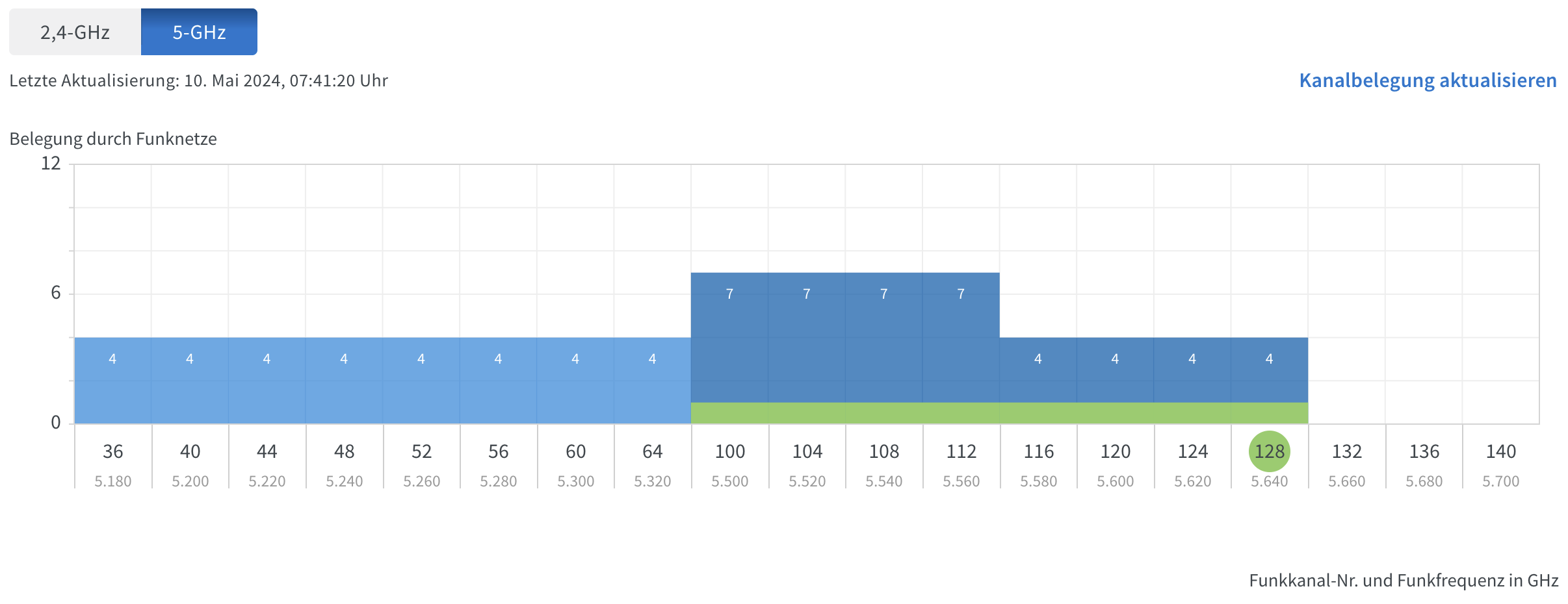

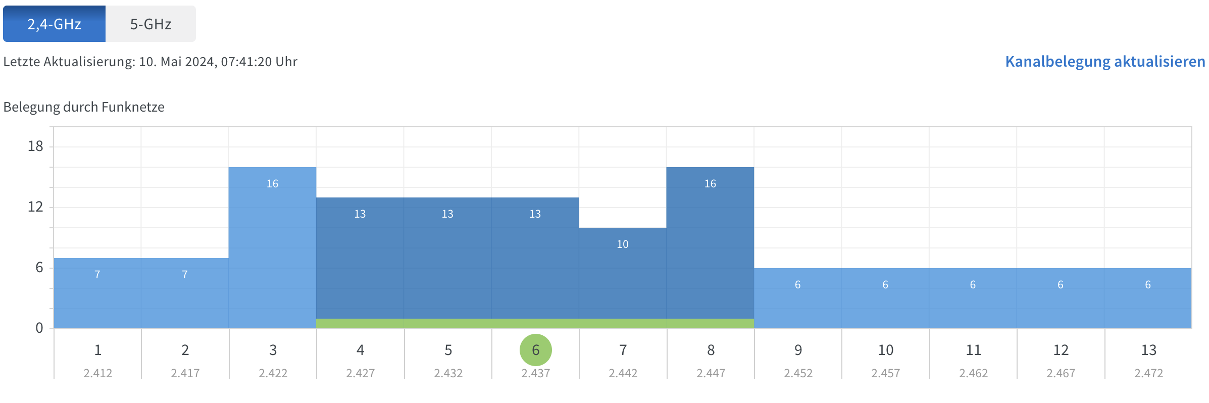

2) Kann ich den Wlan Einstellungen speziell für 2,4GHz noch etwas verändern so dass ich die Reichweite verbessern kann?
  • Kanalwahl: 2.4GHz: 6; 5GHz: 128
  • WLAN Koexistenz: aktiv
  • WLAN Übertragung für Live TV optimieren: aktiv
PS: Das Gerät was sich auf dem Screenshot mit dem Repeater verbunden hat ist der Wechselrichter des Balkonkraftwerks. Der freut sich scheinbar auch über den Repeater im Garten ;-)
PPS: Noch ein Bild zum Entküftungsschacht. Der Repeater bzw. dessen Outdoorbox sitzt direkt an nem Gitter welches direkt bei mir im Garten ist.

IM Schacht wirst dich generell schwer tun, vermute mal stark dass der wie der Rest der TG massiver Beton mit viel Eisen drumherum ist.
Nachtrag - jetzt hast ja auch ein Bild mit drin, da sieht man das auch schön. Wenn dann müsstest den Repeater ganz nach unten bringen.

Nö. Es spielt keine Rolle was du für einen Repeater nimmst. Da unten wird immer zu wenig ankommen.

Der Repeater kann auch nur Signale durch den Schacht sehen und hören. Zu allen anderen Orten ist die (vermtl.) Betondecke im Weg sowie die Feuchtigkeit der Vegetation und Erde auf dem Dach (es sieht begrünt aus). Diese dämpfen das Signal extrem stark.
Selbst wenn der Vermieter die Installation dort dulden würde (was ich nicht glaube, hast du sauberen Blitzschutz (auch bei Einschlägen in der Nähe) installiert?), würde es nicht funktionieren. Ein AP müsste an die Unterseite der Decke der Tiefgarage, womit du wieder ein Verbindungsproblem zur Basisstation hättest und da es nicht dein persönlicher Bereich ist, hast du da keinen Anspruch drauf. Das Problem lässt sich nur mit dem Inhaber der Tiefgarage angehen und dann vermutlich mit einer nicht-persönlichen Datenversorgung.
