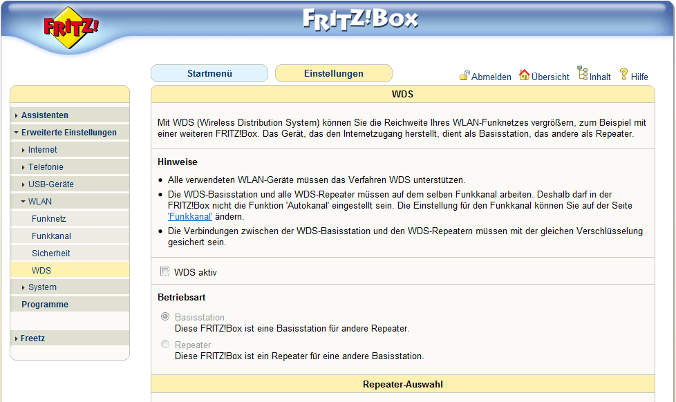

Hab mir den alten Thread mal angeschaut. Denke, das Problem ist nicht der Repeater an sich, sondern die Fernwartung.
Auch bei den Einstellungen muss man einiges beachten.
Beide Geräte müssen WDS unterstützen
Funkkanäle manuell auf den selben gesetzt
Der Router muss mit dem Repeater verbunden werden
Gleiche Verschlüsselung und selbes Pw angeben...
Der Fritz repeater arbeitet nicht auf WDS Basis!
Und nutz bitte die AVM Knowledgebase, die ist teilweise recht gut.

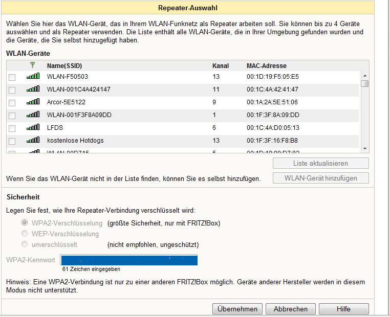

Nur zur Info punkto WDS Repeating, angeblich will die Fritzbox nur mit anderen Fritzboxen WPA2 im WDS/Repeating/Bridge Modus zulassen.
Beim FritzRepeater ist WPA2 generell möglich.
Sprich AVM Gerät sollten um die bestmögliche Lösung zu haben nur mit AVM Geräten kombiniert werden.
D.h. um WPA2 zu verwenden muss WDS aus sein?
(das steht ja auch in der Anleitung)

Oh sorry, da gibt es wohl dann doch mehr Unterschiede zu meiner 7170.
In dieser muß ich sogar WDS einschalten sonst ist keine Repeater Funktion möglich.
( Neueste Laborfirmware vom Ende Januar 2010 drauf ).
