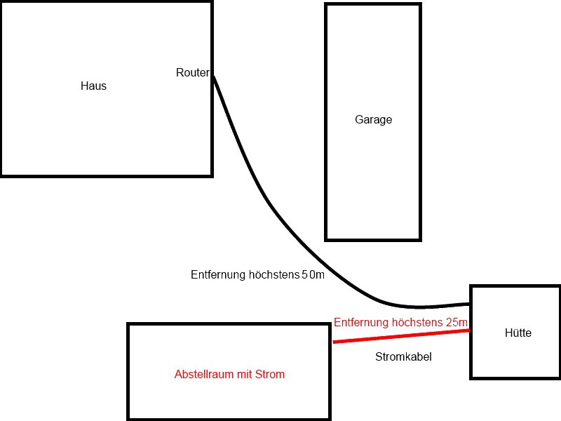

Hi wir wollen Wlan in unserer Gartenhütte der Router ist von 1&1 steht im 2.Stock und geht nur im Haus. Wir wollten diesen Repeater holen
http://www.amazon.de/AVM-FRITZ-WLAN-Repeater-Mbit/dp/B009CXPY0W/ref=cm_cr_pr_pb_t#productDetails
Und danach wenn es möglich wäre Wlan in der Hütte zu empfangen. Ich habe hier noch ein Bild mit dem Standort der Hütte usw.
Meine Frage wie bekomm ich dass genau hin kann mir jmd helfen?
Danke jetzt schon mal:):):)
Du kannst mit einem Repeater nur ein vorhandenes Signal weiterleiten. Wo willst du den denn positionieren, wenn du nur im Haus WLAN Empfang hast? Davon abgesehen kann ich von genau dem Gerät nur abraten. Ich hatte den AVM 310 auch mal hier im Einsatz. Das Gerät versagte mindestens 1x am Tag den Dienst und konnte nur durch aus- und wieder einstecken reanimiert werden.
Nach der Reklamation erhielt ich ein Ersatzgerät, dass die gleichen Probleme machte und nach ca. einen halben Jahr überhaupt nicht mehr funktionierte.
Kannst du nicht ein Kabel bis zu deiner Hütte legen und dort einen AP aufstellen?
