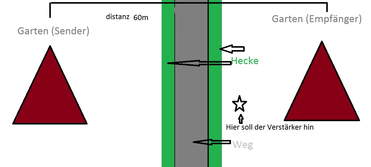

Hier eine Skizze. An der Position des Sterns muss ein Verstärker installiert werden, der wetterfest ist und den Empfängergarten versorgen kann... Bis zum weg ist das Wlan Signal vorhanden.

Und was ist der Sender für ein Gerät, wo steht der Sender? Man kann diesen natürlich auch noch optimieren, ohne große Eingriffe.
Grob wäre mein Vorgehen: Eine Kiste als Client einrichten, die gerichtet den Nachbarn anpeilt, z.B.
https://shop.omg.de/ubiquiti-networ...ation-m2-loco-2-4ghz-8dbi-mimo-nsm2l/a-10608/
Daran dann einen Accesspoint, der ein neues WLAN aufmacht, z.B.
https://shop.omg.de/ubiquiti-networks/2-4-ghz/ubiquiti-picostation-m2-hp-2-4ghz-picom2hp/a-86/
Zwischen der Auffangstation in der Hecke und dem Accesspoint kannst du auch ein längeres Kabel legen um das neue WLAN bei dir mitten im Garten aufzuspannen, statt in der Hecke. Die Kisten können PoE, dass heißt, sie beziehen ihren Strom aus dem LAN-Kabel, man muss kein extra Stromkabel legen. Der Strom wird am anderen Ende mit einem Netzteil (Injektor) ins LAN eingespeist.
