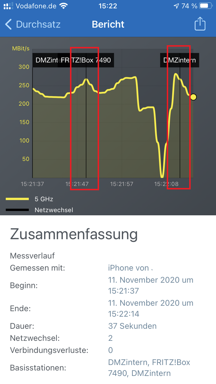

Kommt auf die Implementierung in der Firmware an. HIer ein Beispiel, gerade durchgeführt:bender_ schrieb:An der "Stickiness" ändert das leider nix.
(verkabeltes FritzMesh), Wechsel bei noch guter Verbindung von der FB 7590 zur FB 7490 und dann wider zurück, bei hier erst schlechterem Empfang). Und bei der Cisco Enterprise Umgebung auf der Arbeit ist das auch nicht anders. Da wird nicht gewartet, bis eine Verbindung quasi tot ist. Wenn du noch ein Endgerät hast, was so implementiert ist, ist das Pech.
