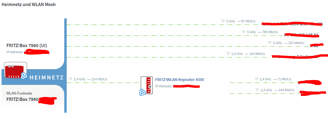

Wenn Du alles übermalst, kann man nicht sehen, welches Gerät wie mit welchem WLAN verbunden ist. Manche haben ja eine schnelle 5GHz-Verbindung.
Der Repeater kann jedefalls nur langsames WLAN über 2,4GHz, der hilft daher nicht viel.
Reaktionen: TiniRx99
Hier eine Mesh Übersicht.

Oh, sorry. Auf jeden Fall läuft die PS5 als Beispiel über 5 GHz→ 325 Mbit/s. Also eigentlich garnicht so schlecht.
Aber Ich würd mir jetzt trz einen neuen Repeater holen auf Grund der Reichweite. Vielen Dank erstmal.
Incanus schrieb:
Der Repeater kann jedenfalls nur langsames WLAN über 2,4GHz
Aber scheint relativ gut angebunden zu sein. 450 Mbit/s wären zwischen einem FRITZ!Repeater 450e und FRITZ!Box 7560 das Maximum.
TiniRx99, das ganze dürfte besser werden, wenn Du Dir zwei neue Repeater holst und von der FRITZ!Box mit einem Ethernet-Kabel so weit wie möglich Richtung WLAN-Clients gehst. Dort dann den ersten FRITZ!Repeater im Modus „LAN-Brücke“ platzieren. Wenn das nicht ausreicht, den zweiten FRITZ!Repeater zwischen ersten Repeater und WLAN-Clients platzieren, diesmal im Modus „WLAN-Brücke“.

Laut dem Bild laufen nur zwei WLAN-Clients über den Repeater. Irgendwie habe ich den Eindruck, dass das gar nicht Dein Problem ist. War das Bild aus einem Schlecht-Fall? Ansonsten brauchst Du vielleicht sogar einen dritten Repeater. Oder die Ursache ist was ganz anders: Woran machst Du „schlecht“ fest?
