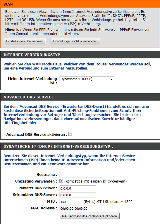

Hier nochmal von dem DIR-655, musst dann nur den DNS Server angeben, aber den kennste ja.

Habs nicht ganz geschnallt, wo geb ich den Proxy ein. ich hab keine ip des Proxys, sondern nur den aufgelösten namen proxy.xxxxxx.com??
HI, war gerade nochmal an der Routerkonfiguration. Das pure einstecken ins dem WAN Port (so hatte ich es) bringt den Router zwar ins Netz, aber die Endgeräte kommen ohne proxy einstellungen nicht online ins web.
bei host habe ich die proxy adresse proxy.xxxxx.com und auch mit proxy.xxxxx.com:[xxxxport] versucht, jedoch ohne erfolg.
Edit: Wo würdest Du den Proxy in der von dir angehängten Grafik des DIR-655 eintragen? bei host? und wenn dann mit http:// oder ohne?
Darf das leider nicht rausgeben. Sry.
Das Endgerät ist zB ein Iphone4. In den WAN Einstellungen des Routers unter dynamisch ist nur eine einzige Zeile: "Hostname". Diese ist momentan leer, bzw mit den obigen versuchen gefüllt gewesen.
Das Iphone bekommt die IP vom Router der 192er Adresser per DHCP ausgibt
Man kann quasi alles einstellen wie bei dem DIR-655 auf dem Screenshot, aber wo der Proxy reinkommt ist mir immernoch unklar.
