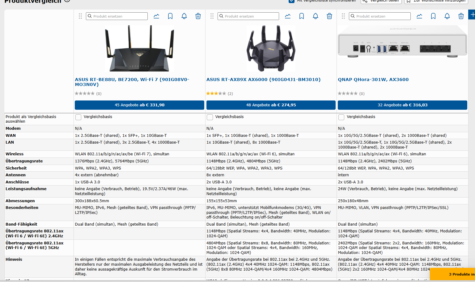

@norKoeri Danke für die ausführliche Antwort. Ich habe mal die 3 verglichen. Aus dem Bauch raus würde ich mich für den RT-BE88U entscheiden. Den gibt es in der Schweiz auch bereits ab CHF 269.
Ich würde den Zyxel AX7501 probieren, den bekommst Du auf Ricardo immer wieder für einen guten Kurs. Nur muss man dann hoffen, dass man den mit Sunrise kompatibel bekommt. Keine Ahnung, wie der sich bei Sunrise verhält. Der RT-BE88U ist einer der Wackelkandidaten, wenn es um 10-Gig WAN und 10-Gig LAN geht, wenn dann musst Du WAN über SFP+ machen.
Der hat natürlich dann auch nur maximal 2,5 GBit auf LAN Seite... Der 10 GBit RJ45 Port scheint entgegen dem 2,5er nicht geshared zu sein...
Wenn du schon wifi7 ins Haus holst, das vielleicht in einem halben Jahr schon veraltet ist, musst du alles auf wifi7 aufrüsten, sonst bringt das nichts… . Im Gegenteil je nach Konstellation wird dein wifi dadurch schlechter als jetzt.
@Purche das ist die Frage, ob der 10-Gig-Anschluss lediglich ein „Combo-Port“ ist, also man sich für RJ45 oder SFP+ entscheiden muss. Die technische Beschreibung sagt nämlich
  • 1 × 10Gbps SFP+ for WAN
aber für RJ45:
  • 1 × 10Gbps for WAN/LAN
Wenn es ein Combo-Port wäre, warum sollte der SFP+ dann nur im WAN aber nicht im LAN gehen. Auch hat er zwei LEDs, einmal für den SFP+ und einmal für den 10-Gig-RJ45. Aber ja, kann auch ein Combo-Port sein.
Reaktionen: SlimSebi1
Ich hab mich jetzt nur auf die Daten vom Screenshot oben bezogen. Da stehen sowohl SFP als auch 10G nur auf WAN Seite, ein geshareter 2,5 Port wird bei WAN und LAN gelistet.
Aber vermutlich kann das auch fehlerhaft eingepflegt sein ...
