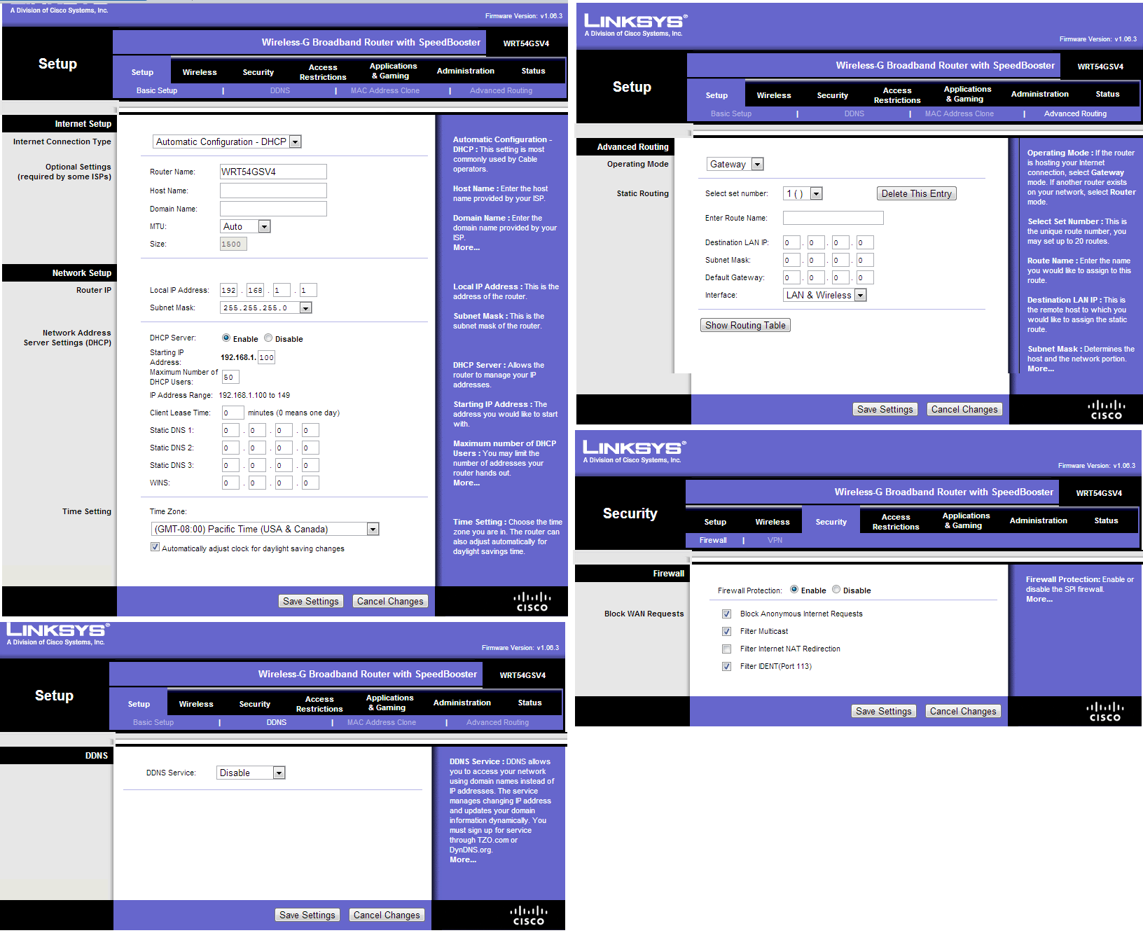

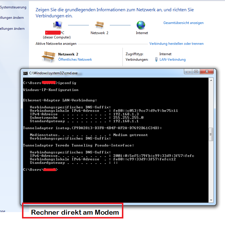

Mach mal bitte Screenshots von allen Menüs des WRT54 die dir relevant vorkommen (mindestens Internet- und Netzwerkeinstellungen). Und spaßeshalber auch mal ein ipconfig von deinem PC wenn er direkt am Tilgrin hängt.

ipconfig vom PC wie er alleine am Modem hängt- Internet funktioniert.
Das andere Bild zeigt Einstellungen vom Wrt54. DHCP Server hab ich schon mal auf Disable gehabt, kein Erfolg.

Wie siehts mit den LEDs aus? Die gezeigten Einstellungen des WRT wären korrekt sofern er über die WAN-Buchse am Tilgin hängt. Mach bitte dabei noch mal einen Screenshot von "Status" wenn das so angeschlossen ist. Und ein ipconfig von deinem PC wenn er am WRT hängt.
Das Tilgin Modem benutzt auf der "Innenseite" den Adressbereich 192.168.1.x.
Der Linksys aber auch, d.h. dass mit dem Tilgrin am WAN-Port des Linksys angeschlossen der Linksys auf beiden Seiten den gleichen Adressbereich bedienen soll. Dass kann nicht gut gehen.
Daher am Linksys Local IP Address auf z.B. 192.168.2.1 setzten, dann könnte es schon klappen.
