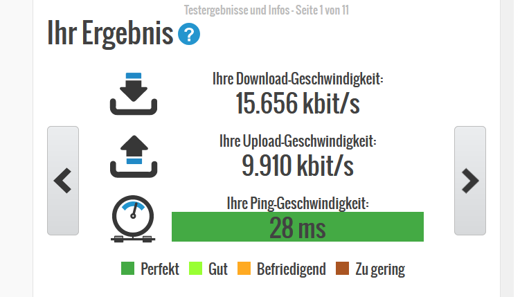

Meine Freundin und ich sind beide im selben WLAN-Netz unterwegs, nur habe ich das Problem dass meine Downloadrate in 3 von 5 Fällen extrem eingeschränkt ist (fühlt sich an wie gedrosselt) und ihre zum selben Zeitpunkt die volle Bandbreite ausnutzt. Habe jeweils mit 2 Testdateien auf jedem Rechner die Speed geprüft und einen Speedtest gemacht. Auch habe ich bereits den Stick mal in einen anderen USB Port gesteckt, hat sich nichts geändert.
An meinem Stick liegt es auch nicht, da ich diesen bereits durchgetauscht habe. Das Problem tritt auch nicht immer auf, zeitweise kann ich wieder mit voller Speed downloaden. Sobald meine Geschwindigkeit mal wieder reduziert ist, komme ich nur auf ca. 16000kbit/s von praktisch möglichen 96000kbit/s... (Speedtest an dem anderen Rechner)

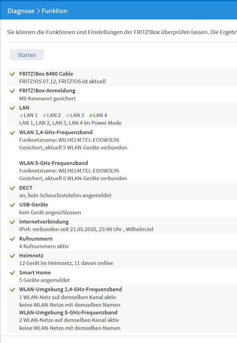

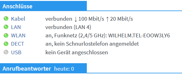

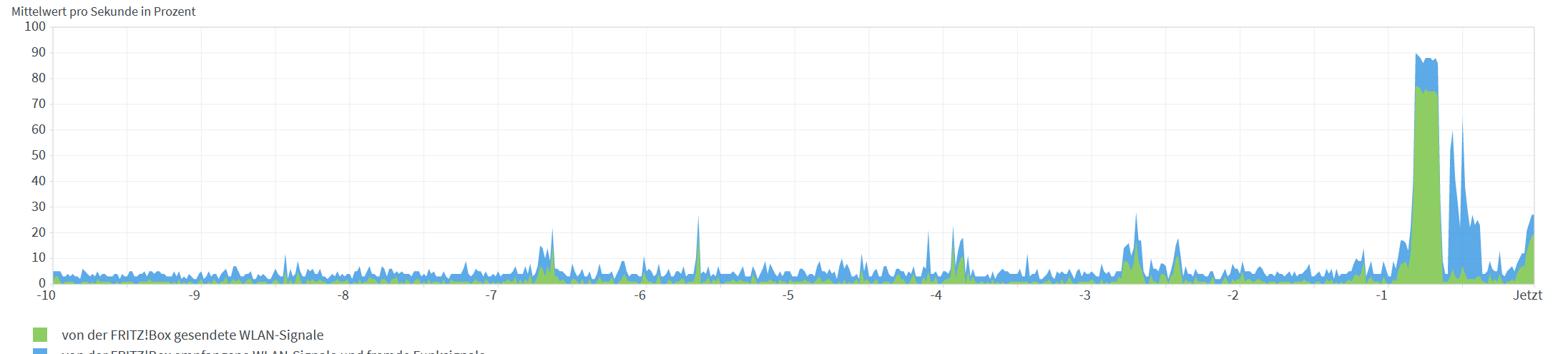

Hier mal ein paar Diag Daten:
Laut der Box ist alles schick :( was ist nur das Problem...

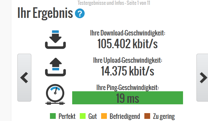

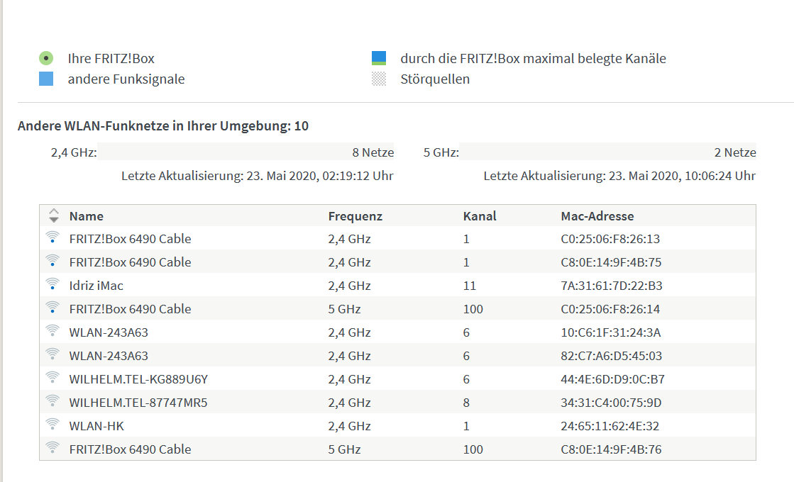

Wenn ich das richtig deute, liegen zwei Wilhelm Tel Signale an, eins auf Kanal 6, das andere Kanal 8; beide mit eher schwacher Feldstärke. Ist das so beabsichtigt?

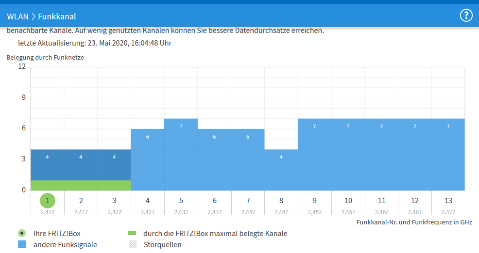

Zeig mal bitte 'nen Screenshot von der Kanalbelegungsübersicht (so wie @teleguy #7) sowie der Register DSL und Spektrum unter DSL-Informationen.

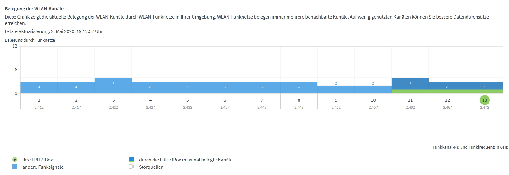

Kanal habe ich bereits mal gewechselt, auf 13. Problem besteht weiterhin. Rechner meiner Freundin, volle Speed und ich kacke mit knapp 16000kbits ab....

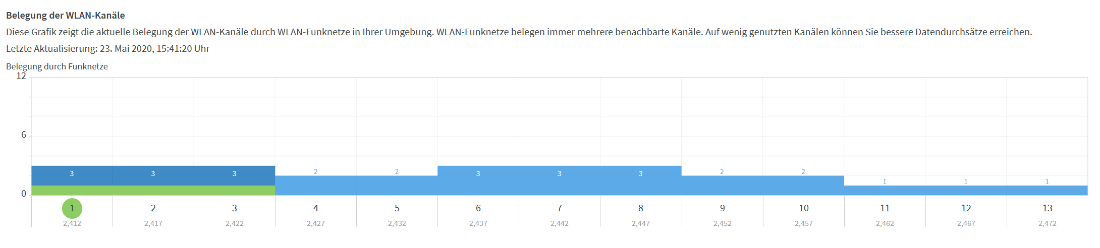

@User007 bitte sehr:
Also erstmal is' da ja nich alles, und dann: wieso 13? Die Box funkt auf Kanal 1. Außerdem gerne auch vom 5er Band.
Is' ja echt niedlich bei Dir - bei mir sieht's so aus:
Ja, jetzt ist sie wieder auf 1, da ich sie wieder auf Auto gestellt habe nachdem es nichts geändert hat den Kanal zu wechseln (1 13, 11, etc.), Frequenz 5ghz ider 2,4ghz macht hier keinen Unterschied. Die Speed ist genauso gut bei Ihr, schlecht bei mir wie vorher
Nein, schwache Feldstärke hört sich aber auch nicht gut an...

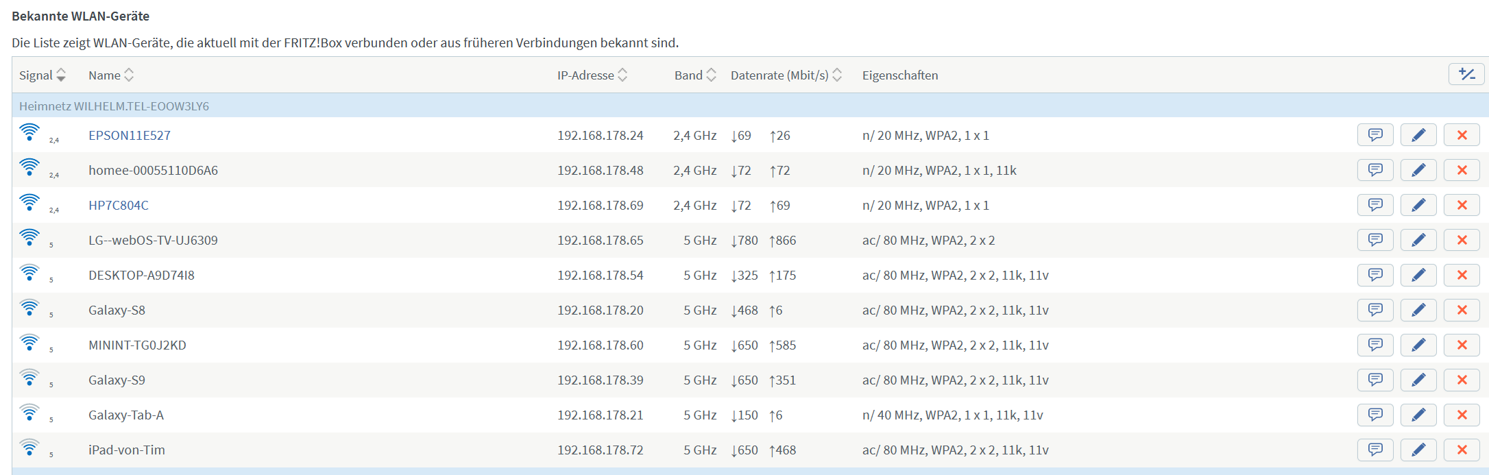

Könntest du mal einen Screenshot von allen angemeldeten Wlan Geräten (im Menü Funknetz) posten?
btw. gerade wieder getestet, jetzt habe ich auf einmal wieder fullspeed:
