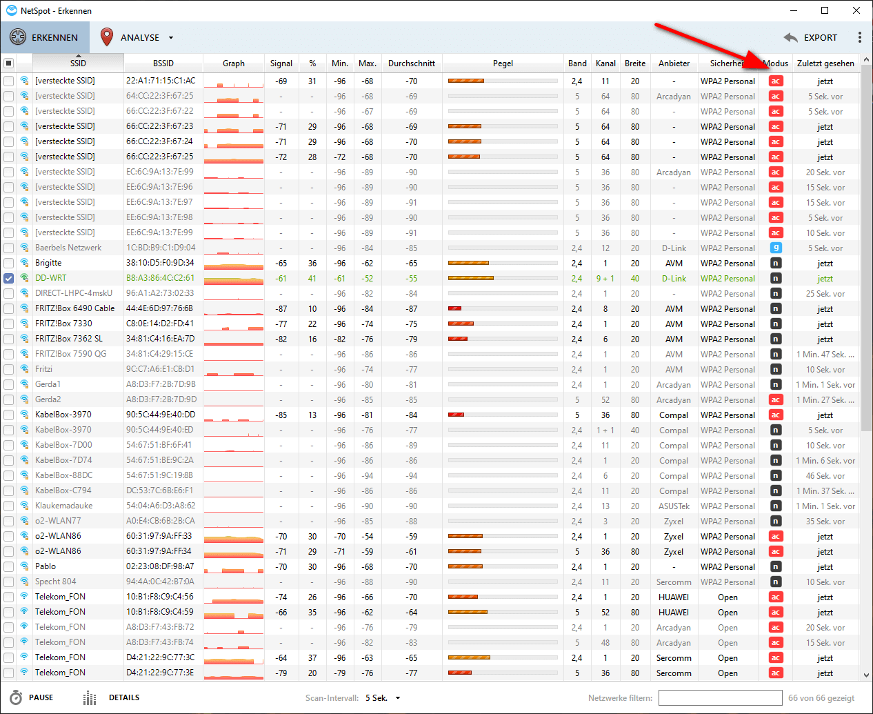

Das kostenfreie Program Namens NetSpot, zeigt einem das sehr übersichtlich in einer Tabelle an.
Benutzte es seit Jahren, ist ein super Program für solche Zwecke!
