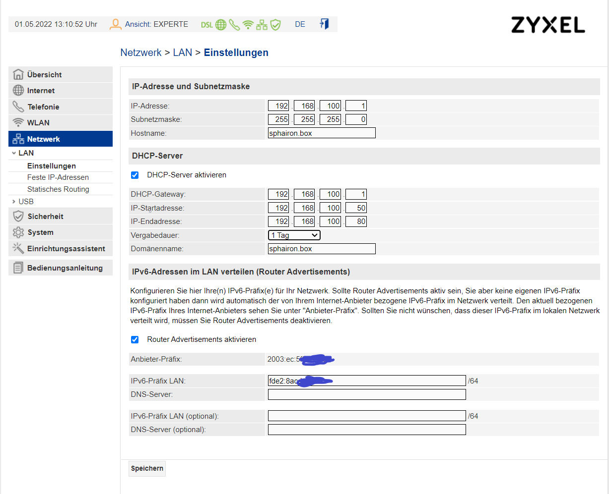

Welche IP-Adresse hat der Router?
Welche Adressen werden an die Geräte vergeben, die die Probleme haben, nenne bitte IP, GW, DNS.
@redjack1000 siehe Upload

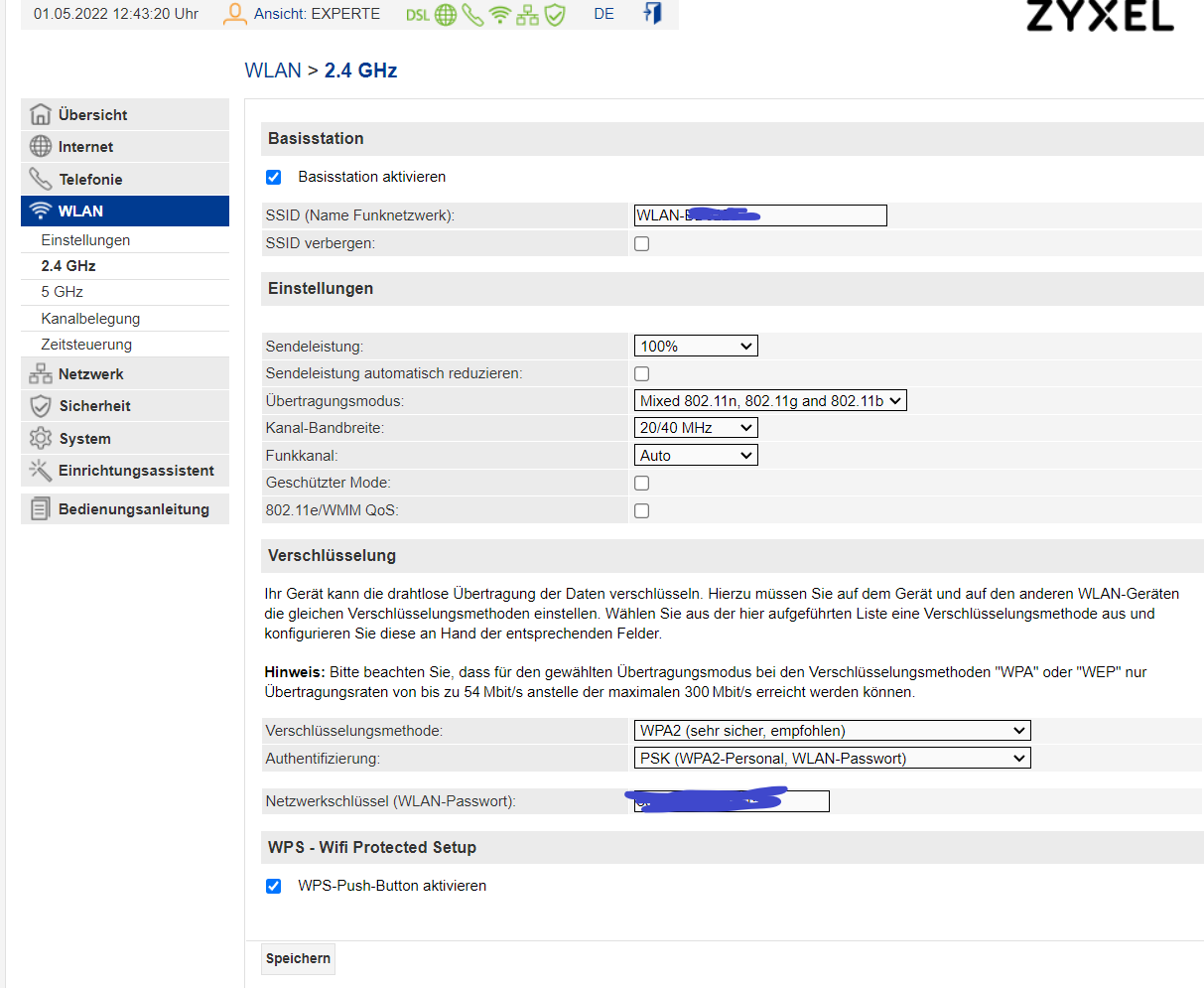

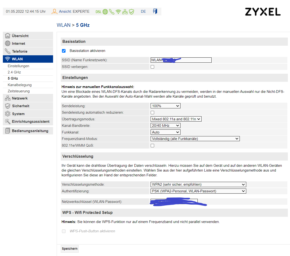

Bitte beachten beim DHCP Server hab ich die IP-Endadresse schon auf 150 erweitert.
Falls ihr noch was braucht bitte schreiben.

Das Problem reduziert sich auf keine WLAN Verbindung möglich. Der Fehler liegt sicherlich bei der Kanal wahl. Steht alles auf Auto. Das sich einzelne Clients verbinden können, bedeutet halt nur, das die bessere WLAN Chips haben, die mit schlechten Verbindungen besser klar kommen, oder die verbinden mit 5ghz.
Lade Dir auf das s9 Fritz app WLAN. Da kannst du die Kanäle und Belegung sehen und auch die Stärke der Nachbarn.
Ferner sollte für 2,4ghz und 5ghz unterschiedliche ssid konfiguriert werden. Damit man erst mal erkennen kann, wie verbunden wird. Leider hast du die ssid unkenntlich gemacht. Vergib da mal einen Namen ohne irgendwelche zeichen z. B. Olaf und bei 5ghz machst du 5g hinter, also Olaf5g. Also nicht Olaf-5g.
Der Hintergrund ist, das einige Betriebsysteme mit diesen Zeichen nicht klar kommen im ssid oder wpa2 Schlüssel. Den wpa2 Schlüssel auch dahingehend kontrollieren. Keine Zeichen da rein, nur Zahlen und Buchstaben.
Reaktionen: JodelFred, HannibalLecter und BAssDad
@hildefeuer 2,4 Ghz und 5 Ghz sind unterschiedlich benannt. Aber der Router und der Fernseher der erst gar nicht ins WLAN kommt und das iphone das sich zwar mit dem WLAN verbindet, aber nicht ins Internet kommt sind alle im gleichen Raum. So schlecht kann die Verbindung ja gar nicht sein. Das mit Zeichen werde ich mal testen.
Du hast ja nicht gepostet, ob das eierfon sich mit 2,4 oder 5ghz verbindet, bzw wie sich die Androids erfolgreich verbinden.
Benenne einfach die ssid mal um, nicht auf werkseinstellung lassen.Nicht das Dein Nachbar identsche ssid hat. Deine ssid ist ja wlan- Das Minus Zeichen könnte ein Problem sein.
@hildefeuer ich raste aus. Das war es wahrscheinlich. Habe es zuerst beim Fernseher getestet. Einfach das "-" beim Namen weggemacht und es geht. WTF. Morgen teste ich das noch mit dem iphone. Vielen Vielen Dank!
