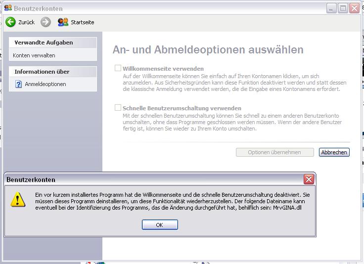

Jetzt bekomme ich das Ding nur mit Netgear-Software zum Laufen. Diese verdammte Software blockiert jedoch einiges bei Windows XP (Siehe Anhang) Ich möchte das so nicht udn suche deshalb dringend den puren Treiber. hab auch mal bisschen gegoogelt und dies hier gefunden:
http://nerd.steveferson.com/2006/10/31/review-why-the-netgear-wg311-v3-sucks/
Leider sind die Links zum Marvell tot.
@Pitt: Deine Empfehlungen am ende würde ich gern berücksichtigen. Wo stelle ich diese ein? Kannst du mal mit Winrar in diese Datei schauen und mor den Treiber zukommen lassen? ich sehe gerade beim älteren Treiber WG311v3 Version 2.1.3 ist keine Setup.exe sondern eine zip-Datei aus der ich vielleicht dei treiber bekomme.
Gruß,
Jan
