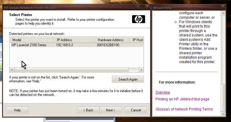

Hallo
hab grade genau sowas wie das hier versucht zu erfragen, aber wahrscheinlich ungeschickt ausgedrückt :(
System:
Wlan 192.168.178.10 mit dns/standardgateway 192.168.178.1 (fritzbox)
LAN 192.168.0.10 und dann ?!?! kein gateway, obiges oder ein anderes? Weil, an der lan Karte hängt mein Netzwerk HP Drucker mit 192.168.0.2 .... aber dessen Installation klappt leider nocht nicht. Auch mit dem HP tool nicht. Daher vermute ich, liegt es an den Einstellungen der LAn onboard Karte...
Lass mal die Fritzbox ab, wenn Du den Drucker installieren möchtest. Der Drucker ist doch an der Lankarte angeschlossen und nicht am Router? Dann stell im Drucker eine andere IP Adresse ein, die im Bereich des Routers ist, dann schliesst Du ihn an den Router an und stellst beim Rechner wieder die Verbindung zum Router her, IP Adressen automatisch beziehen.
der drucker ist an der lan karte genau.
ich kann keine einstellungen am drucker vornehmen (TCP/IP)
der hp install network printer wizard (tool) findet ihn zwar mit der ip 192.168.0.2 , gibt aber nicht mehr daten an (vermute des printers eingetragene gateway etc. stimmen nicht zur ip) und schreibt auch / ändert sie nicht, obwohl er mir anbietet TCP/IP im drucker zu ändern.
das tool bricht bei der driver installation quasi ab mit hinweis auf firewall oder sonstiges... firewall ist aus...
daher kann ich nicht mehr machen
kann aber auch die 192.168.0.2 nicht anpingen ?!?! wundert mich
daher vermutung ich muss erstmal richtige conf für die lan karte haben...
weiß aber nicht, was da richtig wäre: hab ihr die 192.168.0.10 gegebn und gateway & dns 192.168.0.1 oder 192.168.178.1(fritzbox) oder gar nichts...
nix geht://
so nun geht es im Moment aber ich verstehe nichts mehr.
ich schreibe gleich wie es ging aber schaut euch die screenis an.
der drucker hat komplett andere tcp/ip settings als meine lan karte---ich kann den drucker auch nicht anpingen--- aber ich kann nun eine testseite drucken ?!?!
wie geht das?
meine Vorgehensweise war:
HP Jetdirect and Embedded Jetdirect Inside Print Servers - Reset to Factory Defaults (Cold Reset) and Print a Configuration Page
http://h20000.www2.hp.com/bizsuppor...dTypeId=18972&prodSeriesId=25472&locale=en_US
HP LaserJet 2100 Series Printers - Features in the HP LaserJet Device Configuration and HP LaserJet Utility
http://h20000.www2.hp.com/bizsuppor...upportFAQ&prodSeriesId=25469&prodTypeId=18972
Dann das HP tool IPNW ausgeführt und einfach mal so mit den defaults machen lassen und es hatte nun !!! den treiber unter 'drucker' unter windows installiert und es geht bisher...
nur keine A. warum??
Kann mir das noch wer kurz erkären? Wäre echt nett.
