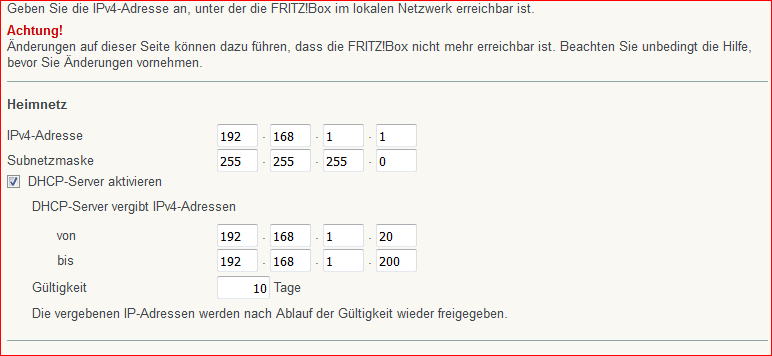

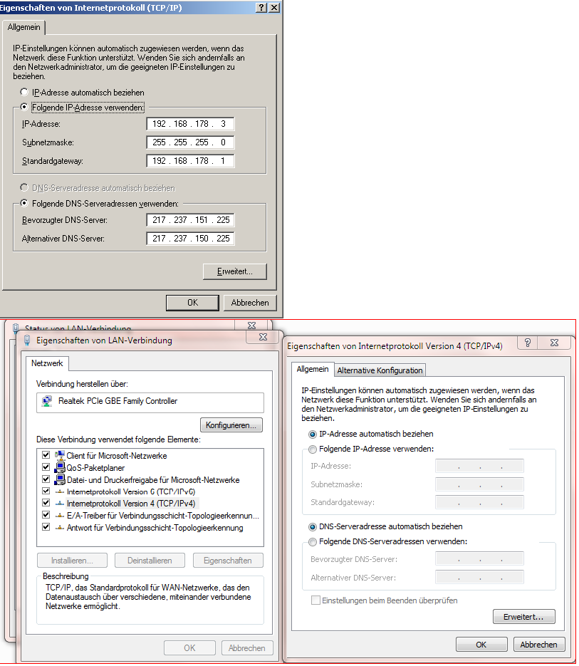

Bei einer Fritzbox kann man den Haken setzen, das ein Gerät immer dieselbe IP bekommt. Und in den Eigenschaften der Netzwerkkarte könnetst Du bei IPV4 eine feste IP vergeben, Du musst am besten eine benutzen die ausserhalb der DHCP Range liegt und noch kein anderes Gerät benutzt. Habe auf die schnelle mal ein Bild gebastelt, auf dem siehst Du was ich meine. Die DHCP Range findest Du in den Routereinstellungen und musst Du natürlich dementsprechend anpassen.

Auf dem Bild zu sehen unter "Internetprotokoll Version 4 (TCP/IPv4)", das obere Bild ist noch aus XP Zeiten, da gab es noch kein IPv6 und deshalb sieht es etwas anders aus, ging aber nur darum was eingestellt werden müsste, nur eben an Deinen Router anpassen.
Wenn Dein Router IP: 192.168.1.1 hat wird er wohl ab 192.168.1.100 bis xxx.200 seine IPs verteilen, wenn es keiner umgestellt hat. Dann könntest Du eine IP unter xxx.100 nutzen, als Beispiel
192.168.1.5.

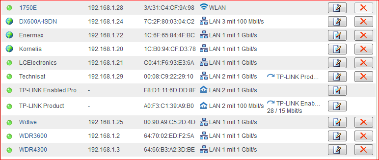

Noch mal Bilder gemacht, damit Du es besser verstehen kannst. Bei mir ist es einfach weil ich eine Fritzbox habe, bei anderen Routern sieht es evtl ganz anders aus wenn man die Weboberfläche aufruft.

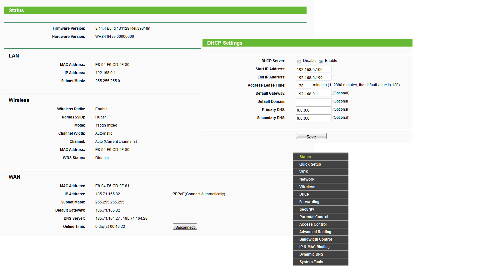

Ich benutze Windows 7 64 bit, der Router ist ein TP-link (Hardware Version: WR841N v9 00000000), die IP Adresse meines Routers kenne ich, weil ich immer wieder direkt in den Routereinstellungen die Verbindung trennen muss, wenn ich mal wieder kein Internet habe (wir haben kein Kabel, läuft alles über Antenne, daher bricht die Verbindung oft ab).
Hier ein Screenshot der Startseite meines Routers, der DHCP Einstellungen und aller anderen Reiter, die ich auswählen kann, ich hab nämlich irgendwie keine Ahnung, wo ich was einstellen muss.
Die IP Adresse des Routers ist also 192.168.0.1, die meines Rechners scheint 192.168.0.104 zu sein.
Wenn ich dich richtig verstanden habe, dann vergibt mein Router IP Adressen zwischen xxx.100 und xxx.199, was bedeutet, dass ich eine IP unter xxx.100 zuweisen muss. Was ich dabei nicht verstehe, ist, wie das denn geht, wenn der Router erst bei xxx.100 anfängt. Und was ich auch nicht weiß, ist, wo ich die IP zuteilen muss.

Im TCP/IP Fenster von der Netzwerkkarte, also der obere Teil vom Bild in Post 10, da siehst Du das der Haken bei automatischer Vergabe raus ist, darunter "Folgende IP verwenden" setzt Du dann den Haken rein, dann kannst Du in die Felder "IP Adresse" 192.168.0.25" eintragen (xx.25 als Beispiel), bei "Subnetzmask" muss nichts eingestellt werden, das kommt automatisch unter "Standardgateway" trägst Du die "Router-IP" 192.168.0.1 ein. Auf dem Bild von Dir unter WAN stehen 2 DNS Server, die beiden könntest Du bei "Folgender DNS Server verwenden" eingeben wenn der Haken dort gesetzt wurde. Da kann man allerdings auch andere eintragen, z.B. den von Google:

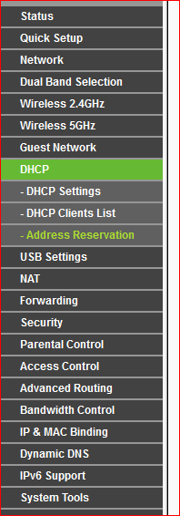

Im Router die Lease Time ist mit 120 Min auch nicht sehr lange. Den Router selbst kenne ich nicht, aber man kann auch damit einstellen, das manche Geräte immer dieselbe IP bekommen sollen. Dazu müsste ich mir allerdings erst das Handbuch ansehen. Schau mal nach ob Du unter "DHCP" den Punkt "Adress Reservation" hast, dann könntest Du dem Stick/der Karte auch im Router z.B. die IP festsetzen, die er zur Zeit hat, also die "xxx.104", musst allerdings dann erst herausfinden welche Mac Adresse er hat.

Gerade eben hab ich mich noch mit der Adress Reservation gespielt. Meine MAC Adresse habe ich gleich gefunden und eingetragen und mir die IP Adresse 0.25 zugewiesen. Das hat nicht wirklich viel gebracht, mir kam zwar vor, dass beim Neustart des PCs, den ich gemacht habe, diesesmal die Verbindung einen Tick schneller da war, aber es dauerte immer noch fast eine Minute. Was jetzt nicht tragisch ist, damit kann ich leben. Es wundert mich aber, mein Vater benutzt z.B. Windows 10 und hat bereits Internetverbindung, sobald er im Benutzeranmeldebildschirm ist.
