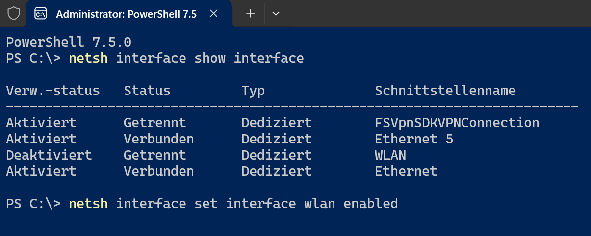

Überprüfe, ob das WLAN überhaupt aktiviert ist.
Falls nein, dann kannst Du es mit dem "netsh interface set interface wlan enabled" wieder aktivieren, wobei "wlan" bei Dir auch anders bezeichnet sein kann (s. Bild).
Viel Erfolg!
