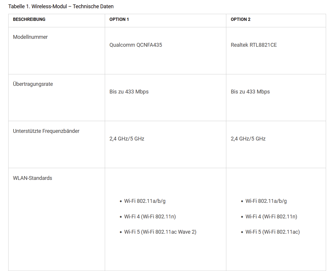

Was hast du den für eine Wlan Karte drin ? Realtek RTL8821CE oder Qualcomm QCNFA435 ?
Wie verbindet sich das Lappy mit 2,4 GHz oder 5 GHz ?
Wie weit biste vom Router weg ?
Welches Protokoll verwendet das WLAN-Modul? Wi-Fi 4 (802.11n) oder 5
Wie hoch ist die aggregierte Geschwindigkeit?
Eine der beiden Karten kommt zum Einsatz. Keine von den beiden würde 500Mbit erreichen, denn der reine theoretische Wert liegt bei 433Mbit, der praktische Wert wird WEIT dadrunter liegen. Dazu kommt noch, das beide Karten alles andere als "gut" sind.

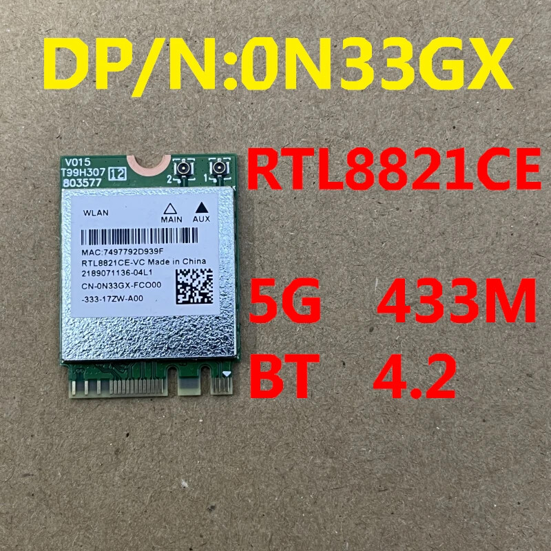

Antennen hat das Gerät schon 2, hier ein Bild von der verbauten WLAN Karte
Hier die Videoanleitung zum Wechseln der WLAN Karte direkt von Dell.
https://www.dell.com/support/conten...-des-wlan-beim-inspiron-15-3515/6379051744112
Es besteht allerdings immernoch eine kleine Möglichkeit, das Dell den Wechsel der WLAN Karte nicht zulässt und entsprechend das BIOS gesperrt hat. Aber diese Zeiten sind eigentlich vorbei, zumindest machen das HP und Lenovo nicht mehr seit Jahren.
