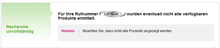

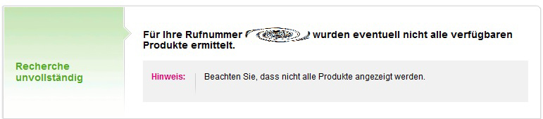

Das steht aktuell beim DSL Check für meine Rufnummer:
Was mich viel mehr ärgert ist, das sie 2 Strassen weiter VDSL ausgebaut haben...
