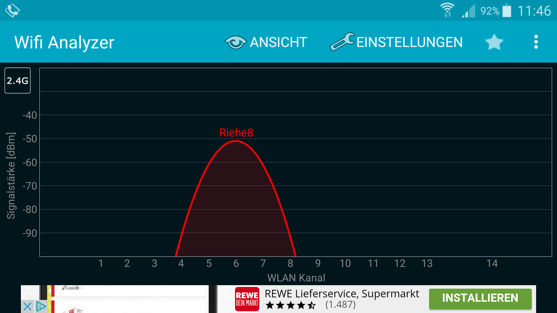

Ich habe mir jetzt mal inSSIDer geholt. Das Signal liegt normal bei -31/-32 dBm. Möchte ich bei Mario Kart einer Online-Lobby beitreten, gibt es krasse Ausschläge nach unten, siehe Screenshot. Und dann meldet sich das Spiel halt mit einer Fehlermeldung.

Es wurden keine Details zur schlecht funktionierenden WLAN Verbindung geschrieben. Die 7490 kann 2,5 + 5 GHZ WLAN. Das naheliegendste wäre auf 5 GHZ auszuweichen um zu sehen ob dort der Fehler auch auftritt. Wenn man 2,5 GHZ nutzt stellt sich die Frage ob mit 20MHZ oder 40 MHZ Bandbreite. Ob auf Autokanal und ob die Kanäle 12+13 (mögen einige WLAN Adapter nicht) ausgenommen sind. All dies sollte man testen.
Übrigens auf dem Bild ist ein 2. WLAN (orange) zu sehen, das offensichtlich stark einstrahlt.
Was den Funkkanal betrifft, Ausnutzung usw. kann man übrigens auch in der FritzBox gut sehen!
(WLAN/Funkkanal)
Hab mal den Repeater jetzt entfernt.
Das Signal liegt jetzt i.d.R. bei -50 dBm (ob das jetzt gut oder schlecht ist, keine Ahnung).
Könnte die orangene Linie nicht mein 5 GHZ Netz sein?
Die Wii U hängt jedesfalls per 2,4, GHZ am WLan mit 20 MHZ Bandbreite.
Es ist auf Autokanal gestellt und meine Fritzbox belegt offenbar die Kanäle 1-3 im 2,4 GHZ Netz. Wenn ich alles richtig deute (weil besonders viel Ahnung hab ich von der Materie nicht).
Diese Ausschläge nach unten der gelben Linie sind übrigens die ganze Zeit vorhanden. Selbst wenn ich nur per Handy im Wlan Netz bin, und das Handy gar nicht aktiv für Downloads o.ä. genutzt wird.
Gerade kamen sie über 1-2 Minuten konstant vor, jetzt sind die Ausschläge wieder nur sporadisch vorhanden.
Es ist auf 802.11n+g gestellt. Hilft es evtl. auf b+g oder n+g+b umzustellen?
wenn nur 3 Kanäle belegt sind, steht er auf 20 MHZ. Aber das S5 nutzt eh nur 20 MHZ das wird es also nicht sein. Es ist zu klären wo das andere Netzwerk her kommt. Läuft ein neuerer Sony TV mit WLAN? Die machen automatisch einen Repeater auf auf identischem Kanal. -50db ist nicht mehr gut, reicht aber noch für stabile Verbindungen. Das Umstellen auf ander WLAN Norm macht nur Sinn, wenn alte Clients vorhanden sind, die z. B. nur b können. Du must den Störer finden. Also alles ausschalten und nur das S5 anmelden. Für das S5 gibt es auch einen Wifi Analyser. Da kann man auch die Kanalbelegung und Pegel sehen und Umschalten ins 2,5 und 5 GHZ Band.
