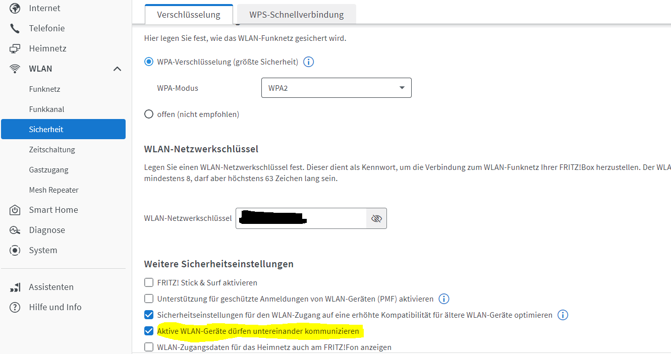

ok ist auf der FB folgendes eigestellt?
Reaktionen: mchawk777
