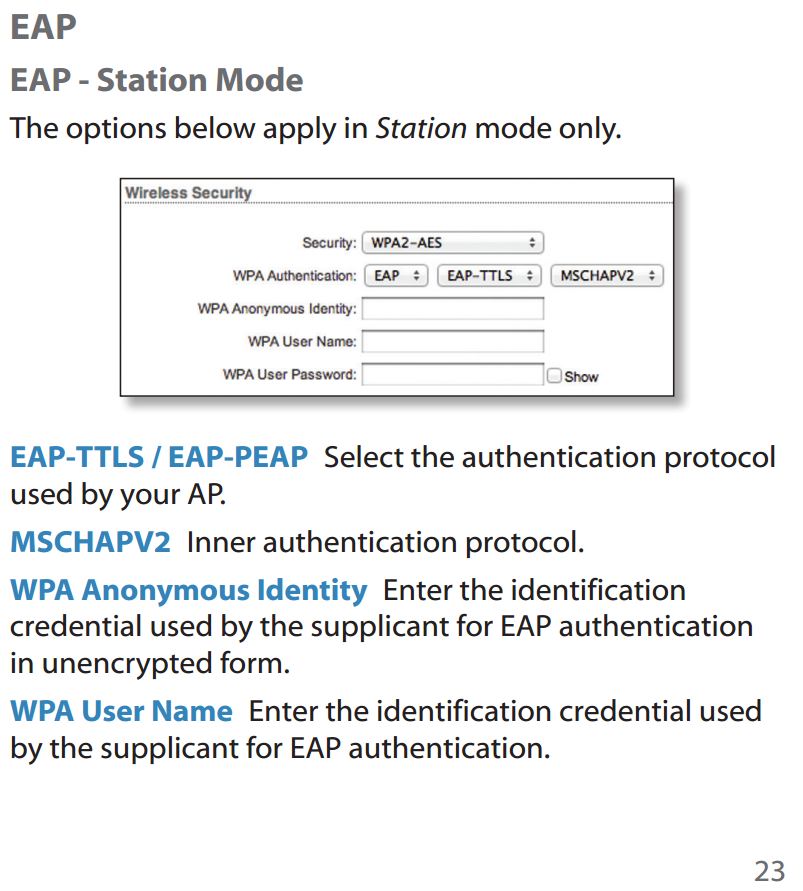

Naja ap geht schlecht bei wpa2-business verschlüsselung. Oder nur zu horrenden preisen.
korrigiere mich selbst "wpa2 enterprise" oder halt wie du richtig erkannt hast mit eap oder ttls audentifizierung .
Hab garnicht gesehen ,dass das Ding das kann =)
