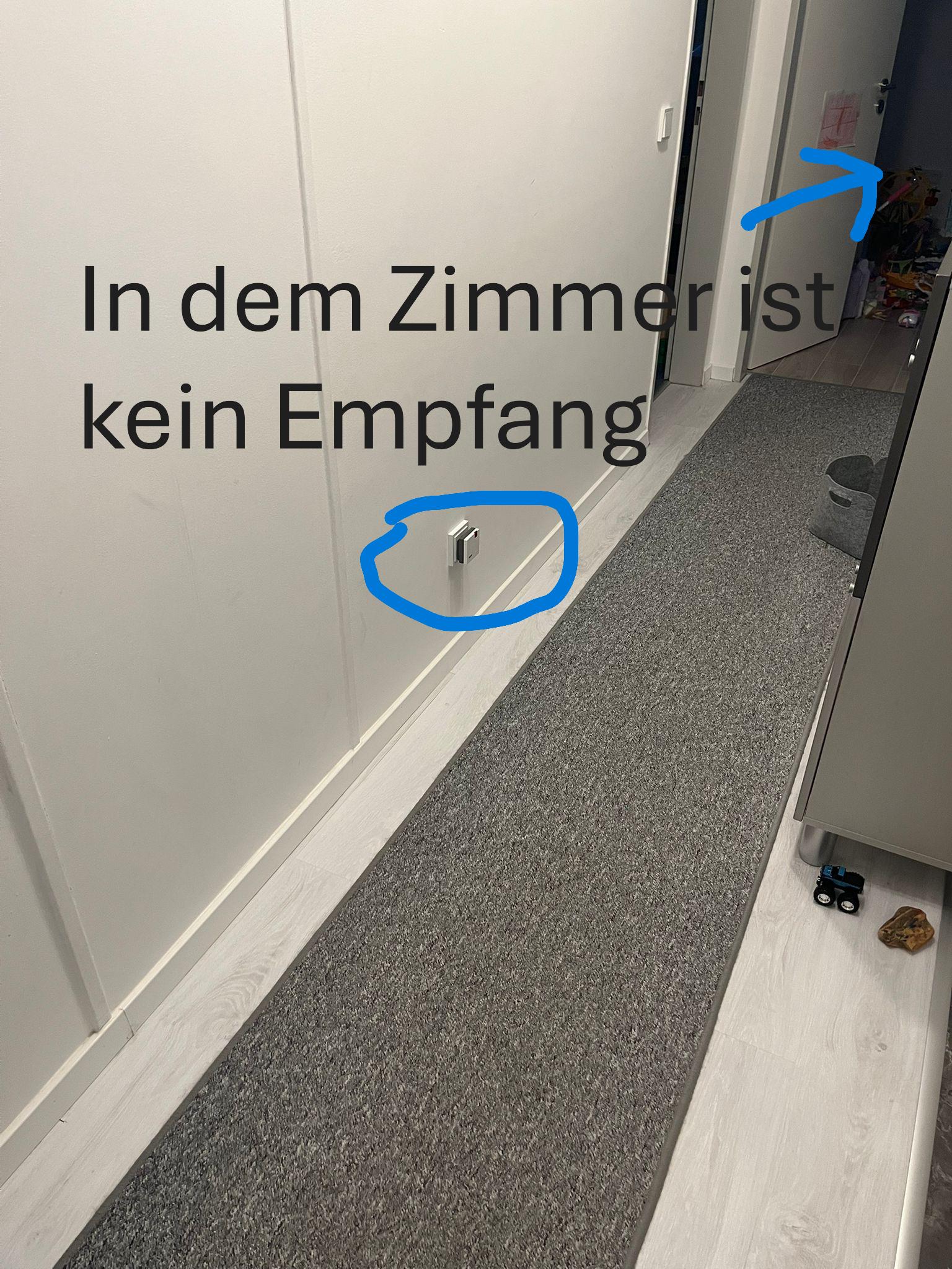

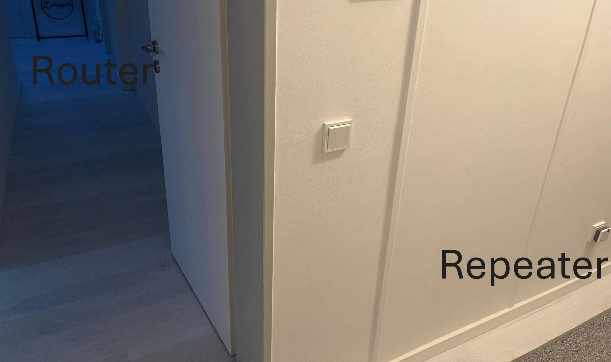

Im OG habe ich via LAN einen MeshRouter 4060 angeschlossen, um eben das OG abzudecken. Leider hat dies nicht für alle Zimmer gereicht, sodass ich hier im Flur ebenfalls einen Mesh Repeater600 eingesteckt habe. Siehe Fotos.
Es klappt aber überhaupt nicht, denn viele Bereiche haben kaum Empfang. Auch, wenn sich direkt daneben ein Repeater befindet.

Also die Repeater 600 können ohnehin "nur" 2,4 Ghz ... vielleicht liegt da das Problem?
Repeater 600 sind glaube ich keine Lösung. Die machen nur WLAN-N und auch 2.4GHz.

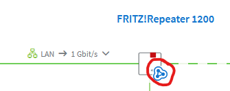

Klingt leider nicht nach richtiger Mesh-Einrichtung. Mal so machen LINK
In der Mesh-Übersicht muss an jedem Repeater und der Fritzbox das blaue Mesh-Symbol zu sehen sein und die Verbindung des Repeaters muss direkt zur Fritzbox bestehen (gestrichelte Linie = WLAN, durchgezogene Linie = LAN):
Am Standort des Repeater muss natürlich ein gutes WLAN-Signal ankommen, sonst kann er auch nichts verteilen. Achtung: Ab dem Repeater halbiert sich die nutzbar WLAN-Geschwindigkeit.
