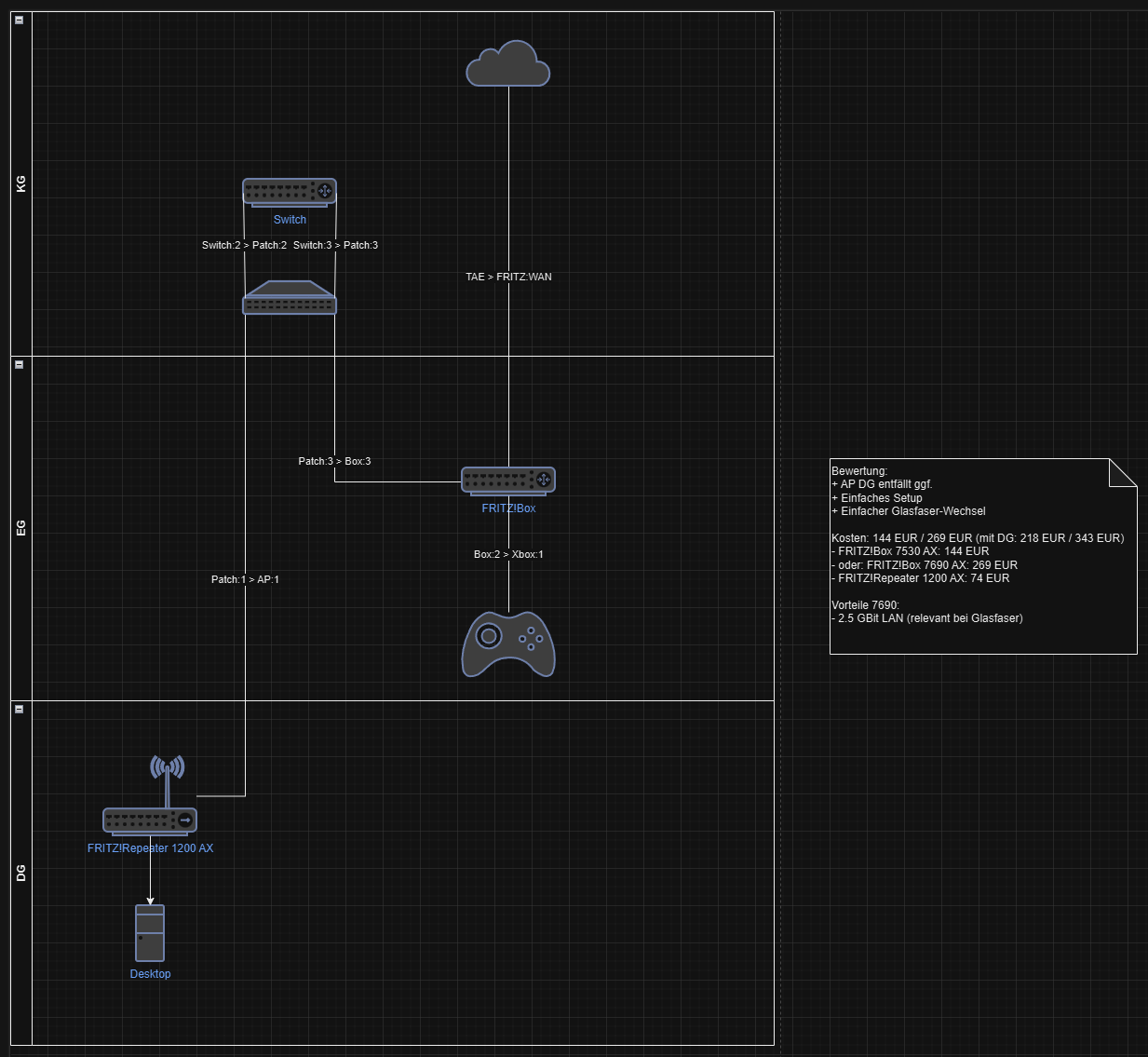

WLAN-Versorgung Einfamilienhaus, klassisches FRITZ!Box/Speedport Setup oder separates WLAN-Netz
Einhörnchen schrieb:
Hier bist Du falsch abgebogen – kann man zwar machen, und mache ich hier auch so, aber ich hoffe ich bin die einzige Privat-Person in Deutschland, die sich das antut. Dafür brauchst Du ein äußerst dichtes Netz als WLAN-Punkten. Komplett durchmessenes Haus. Und die Endgeräte sind entweder richtig teuer oder richtig schlecht (Lautsprecher, Mikrofon, Konfiguration), oder beides. Im Privat-Haushalt bitte DECT. Wenn der Telefonie-Router mit dessen DECT-Basis nicht zentral aufgestellt werden kann, dann über eine gebrauchte Gigaset GO-Box 100 und (W)LAN) und daran dann DECT-Mobilteil.

In jedem, wirklich in jedem Zimmer mindestens eine LAN-Doppel-Dose. Wenn ich das heute machen würde, auch in jedem Zimmer an die Decke einen LAN-Anschluss. In größeren (Eck-) Räumen in jedem gedachten Rechteck in der Mitte einen LAN-Anschluss. Das hat den Vorteil, dass Du WLAN-Punkte an die Decken schrauben kannst, frei von allen Hindernissen. Nur so erreichst Du die dichteren Modulationen (QAM). Und weil Wände dämpfen – egal welche –, eben in jedem Raum. Bei Dir im Erdgeschoss müssen allein im Wohnzimmer zwei WLAN-Punkte hin.
Aktuell für DSL50 brauchst Du lediglich auf jedem Stockwerk einen WLAN-Punkt für die Grundversorgung mittels 2,4 GHz und dann noch in den Lümmelecken (Fernseher, Arbeit, …) zusätzlich 5 GHz.
Auch hier bist Du etwas falsch abgebogen. Das alles geht auch ohne Mesh, also allein mit WLAN-Roaming wie es seit 26 Jahren gibt. Bei Mesh hast Du lediglich noch Anreicherung durch 802.11v/k, d. h. jede WLAN-Basis strömt die MAC-Adressen aller anderen Basen aus. Dadurch müssen die WLAN-Clients weniger oft suchen und die WLAN-Punkte müssen nicht so perfekt sitzen.

Aufgrund eures Feedbacks habe ich die beiden Varianten nochmal überarbeitet:
  • Variante 1 (EG Router inkl. Modem) mit VDSL entspricht Variante 1a aus dem Eingangs-Post (Randnotiz: Da die TAE Dose im EG Wohnzimmer liegt, müsste man bei Verzicht auf Fritzbox dort mindestens 2 Geräte aufstellen: VDSL-Modem (z. B. Vigor 167) und AP (z. B. UniFi 6+ oder 7 Pro). Günstiger als die AVM Kombi ist es nicht und man hat mehr Geräte zu verstauen.)
  • Variante 1 (EG Router exkl. Modem) mit Glasfaser setzt eine bauliche Anpassung voraus: Ich werde vom Wohnzimmer durch die Betondecke bohren und ein zusätzliches Cat7 Verlegekabelin den KG HAR legen. Damit kann der Router im EG Wohnzimmer bleiben und es steht eine LAN-Verbindung sowohl zum Patch (-> Switch für LAN mit AP im DG) als auch zum Patch (-> WAN/Modem) bereit.
    • Da im EG noch kein Boden verlegt wurde, kann man hier noch problemlos nachbessern.
    • Mühsam dürfte nur die Verlegung in der bereits geschlossenen Wand sein, vermutlich muss ich da die Rigips und Fermacell Platten nochmal öffnen :(, da keine PE-Folie (Innenwand)und nur verschraubt, sollte das gehen.
    • Weiterer Vorteil: Durch das Leerrohr könnte man später auch ein Glasfaserkabel in das EG ziehen, falls die Geräteunterstützung für externes Modem / Fritzbox Kombi in einigen Jahren schlechter werden sollte
  • Variante 2 (KG Router, EG und DG nur APs) mit Glasfaserfunktioniert wiederum ohne bauliche Anpassung. Hier könnte man die beiden FRITZ-Geräte durch UniFis ersetzen.
    • Nachteil FRITZ und UniFi: Variante 2 ist immer die teuerste Lösung
    • Nachteil FRITZ: Ohne zusätzlichem Switch steht im EG Wohnzimmer dann nur 1 LAN Anschluss zur Verfügung.
    • Nachteil UniFi: Im EG Wohnzimmer stünde kein LAN Anschluss mehr zur Verfügung (der eine vorhandene wird ja für die Patch-Router-Verbindung benötigt), es sei denn, man packt noch einen Switch dazu.
Variante 1 mit VDSLVariante 1 mit Glasfaser (+ Bohrung)Variante 2 mit Glasfaser
(Die Zahlen hinter den bezeichnen geben den jeweils verwenden Port an)
Zur Geräteauswahl:
  • Vorteil der FRITZ!Box 7690:
    • 2.5 GBit sowohl für LAN 1 als auch WAN (allerdings: der schnellste Glasfaser-Tarif bei Telekom, Deutsche Glasfaser und O2 ist 1 GBit, sprich, das LAN sollte nie der Flaschenhals sein)
    • Die 2.5 GBit dürften insbesondere in Variante 2, wo der FRITZ!Repeater 6000 (der ebenfalls einen 2.5 GBit LAN-Port hat), von Vorteil sein, allerdings ist Variante 2 im Moment nicht mehr präferiert
    • WiFi 7 (allerdings kein 6 GHz Band)
    • Die größere Anzahl der Antennen dürften bei unseren vielen WLAN Clients hilfreich sein
  • Vorteil der FRITZ!Box 7530 AX:
    • Günstiger
  • Alternative mit 6 GHz Band wäre die 5690 Pro, diese
    • (+) hat zwar das 6 GHz Band
    • (-) unterstützt WiFi 7 aber wiederum nicht auf dem 2.4 GHz Band (wieso AVM?)
    • (-) ist aber preislich mit +100 EUR schon ein dicker Batzen
    • (-) unterstützt 2.5 GBit nur am WAN Port

Ich kann Dir aber auch sagen, dass dies in der Regel in einem EFH nicht mit 2 APs geht. Ich habe zur Zeit 4, und das ist schon ein Kompromiss.
Es gibt eine ganz einfache Faustregel bei WLAN: Wände sind Glücksache, man muss davon ausgehen, dass das Signal je Wand/Decke zwischen 50 und 80% gedämpft wird. Bei mir grenzt z.B. die Küche direkt ans Wohnzimmer, wenn ich in der Küche an der Wand stehe stehe, bin ich 50cm Luftlinie vom Fritz Repeater 1200AX im Wohnzimmer entfernt, aber es kommt nur noch ein Bruchteil der Leistung (max. 100MBit Brutto) an.
EG: Vom AP aus ist jedes Zimmer mit nur 1 Wand erreichbar (einzig das Bad unten rechts nicht)
  • Das nutzungsintensive Wohnzimmer befindet sich im gleichen Raum wie der AP
Nein. Der Bereich unten links Deines L-förmigen Wohnzimmers ist nur durch zwei Wände erreichbar, Funkwellen gehen nicht um die Ecke...
Ich will jetzt nicht sagen, dass es nicht geht, das meine ich mit "Glückssache".

Hallo Einhörnchen,
da es dir hauptsächlich um der WLAN-Abdeckung geht, ist es schwer hier zu helfen.
Ich kenne Techniker, die wegen WLAN-Problemen beim Kunden waren, und vor Ort feststellen durften, dass eine Zimmerpflanze, ein Aquarium, usw. im Weg standen. Das ist leider kein Witz. Es kommt halt leider nicht nur auf die Bausupstanz, sondern auch auf die Einrichtung an. Sollten die Rigibsplatten auf einer Alu-Konstruktion sitzen, macht es dein Vorhaben auch nicht leichter. Generell würde ich aber grundsätzlich zu 2 APs pro Etage raten. Und wenn möglich, würde ich bei Router und AP bei einem Anbieter bleiben und nicht mischen.
