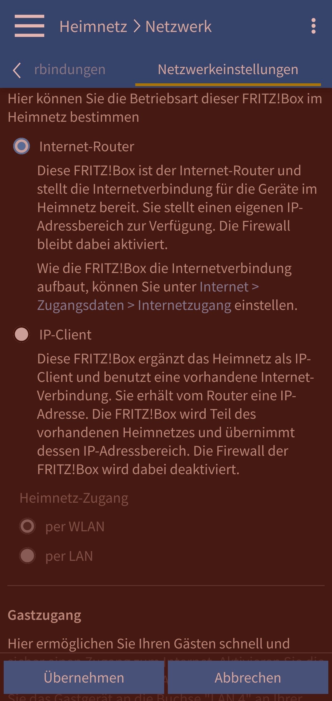

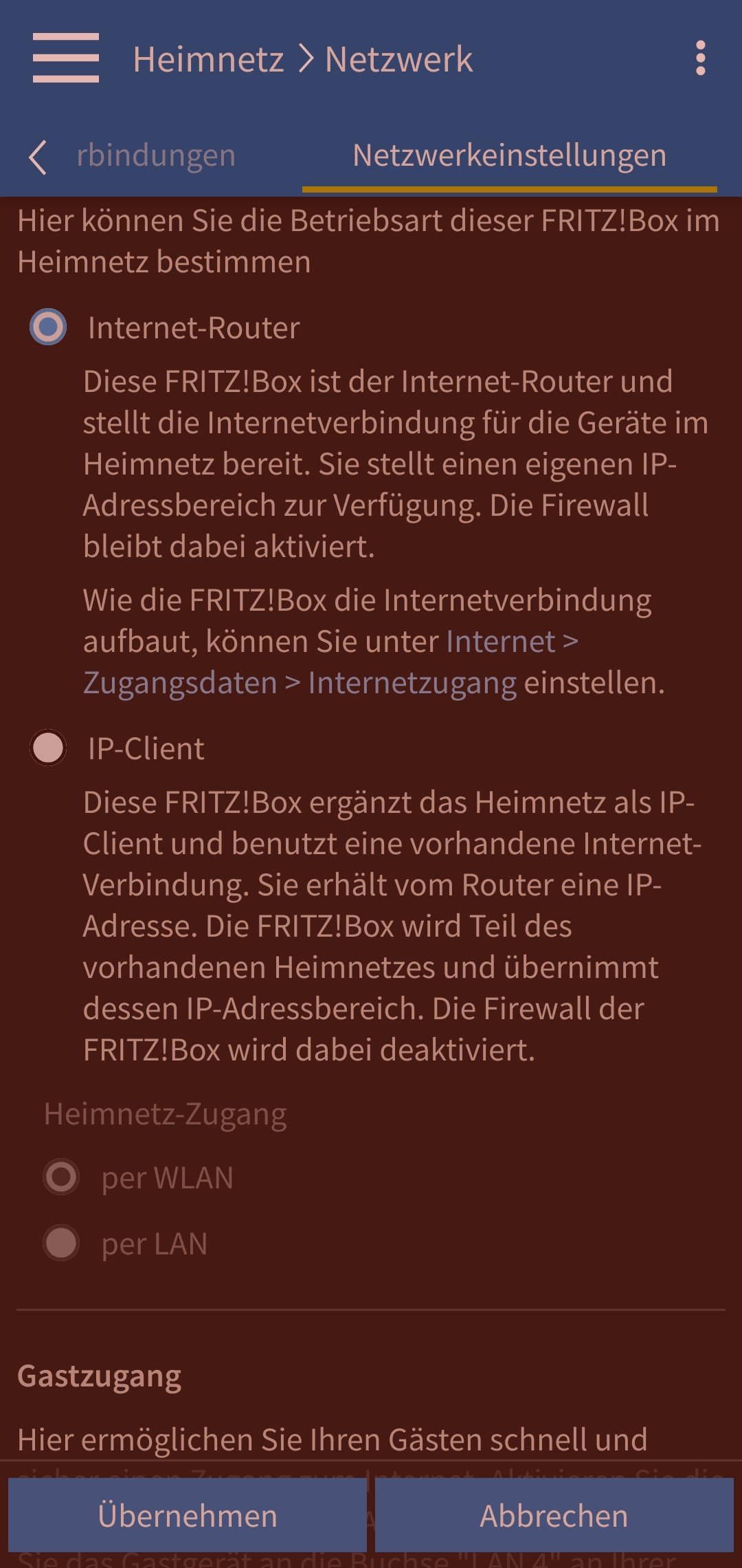

Bin gerade vor Ort im Troubleshooter Modus. Und jetzt habe ich im Menü auch würde gefunden, was der Beweggrund war - die deaktivierte Firewall der Fritzbox. der vertraute ich irgendwie mehr als der dieser rudimentären Vodafone Router Software des gigacube... unbegründet?

Habe jetzt erstmal die Konfig als Kaskade belassen auf Grund der Fritzbox Firewall - @norKoeri
