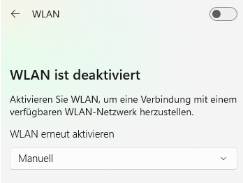

Gefühlt seid einem Update von Windows schaltet sich meine interne WLAN Karte einfach ab nach 5 sec.

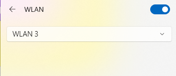

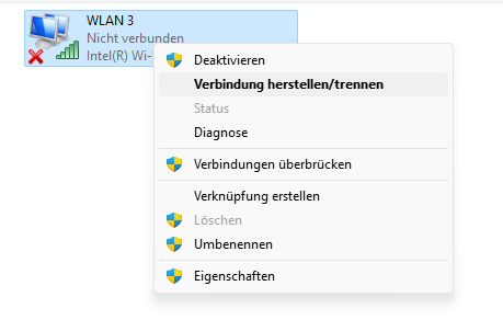

Die Karte ist aber nicht Deaktiviert. Ich gehe also wie auf dem Bild auf Verbindung herstellen. Darauf öffnet sich das nächste Fenster (nächstes Bild)
Hier wird der blaue Schieberegler aktiviert.
Nach ca 5-10 sec kommt dann das:
Leider komme ich hier nicht weiter.

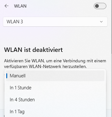

Was hast Du denn (Bild 3) außer 'Manuell' noch für eine Option?
Geht automatisch?

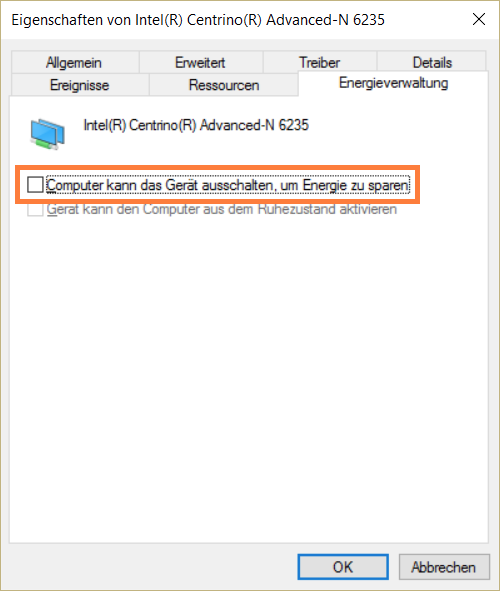

Schau mal in den Einstellungen vom Gerät - da müsste es sowas geben wie "Windows kann dieses Gerät abschalten um Strom zu sparen" o.ä.
Hast Du das mal deaktiviert?

die anderen Optionen sind

diese Option war tatsächlich aktiviert hat aber leider nicht den gewünschten Effekt gebracht.

Dann würde ich einfach mal das längste wählen, also 1 Tag.
