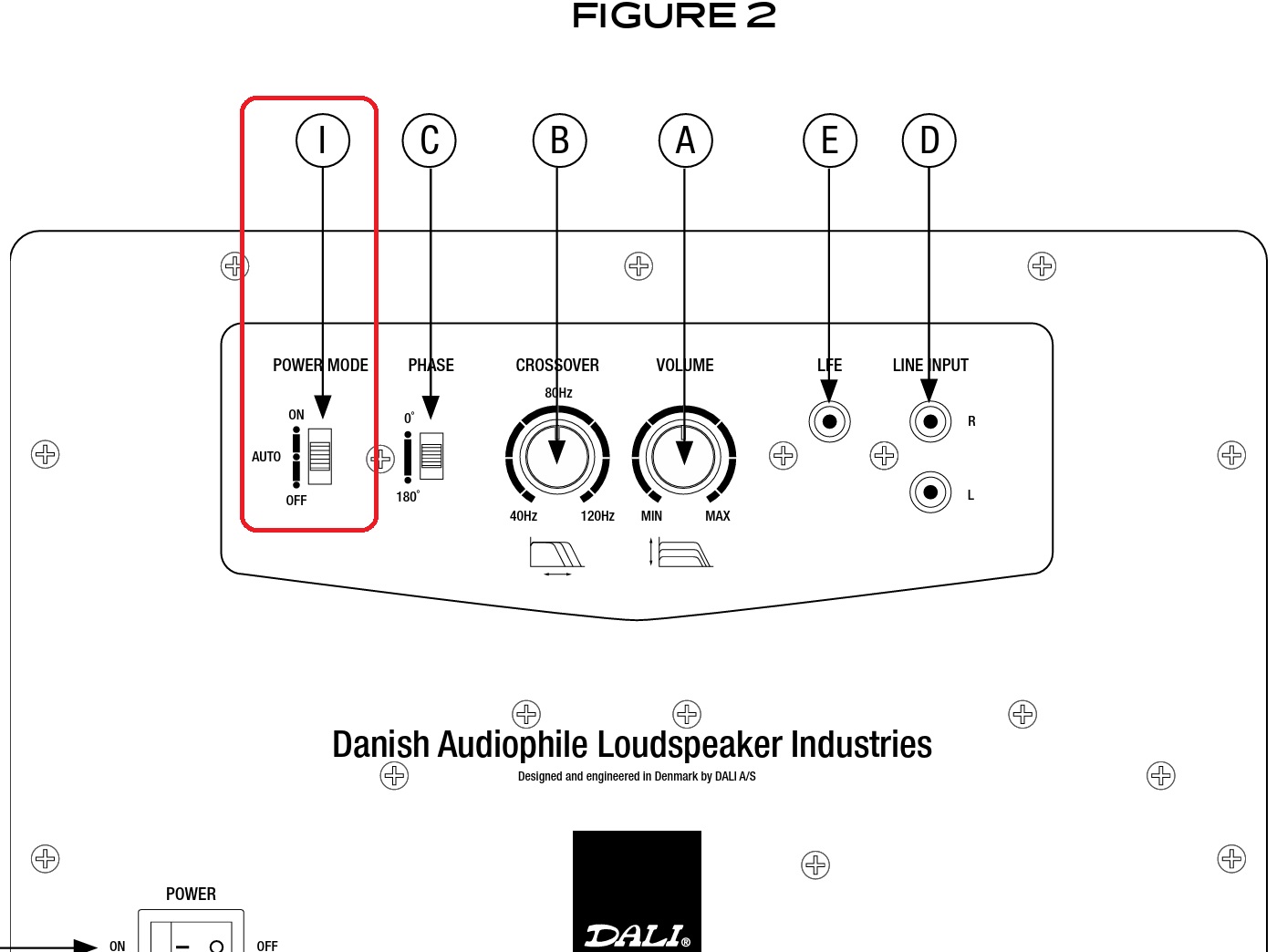

Auto Power Mode deaktivieren:

Schalte den Power-Mode-Schalter am Sub einfach von Auto auf On...

Liegt etwa 20 Minuten lang kein Audiosignal mehr an, schaltet der Subwoofer automatisch in
den Standby-Modus und die ON/STANDBY LED leuchtet rot.
Reaktionen: LukS
Also ich habe gerade die Zeit gestoppt, nach 8 Min und 40 Sekunden schaltet sich dieser ab. Wo steht das mit den 20 Min?
In der Bedienungsanleitung steht das mit den 20 Minuten...
