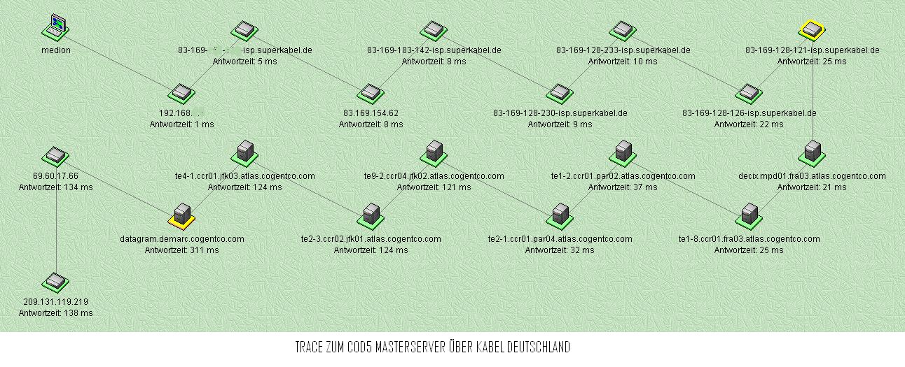

Also ich finde es komisch das KD meinen Ping Befehl allein in Berlin über 6 unterschiedliche KD Server leitet bevor das Signal in Frankfurt landet. Evtl. ist ja das Routing entscheidend was unser Probleme betrifft.
Hier mal die Traceroute:
