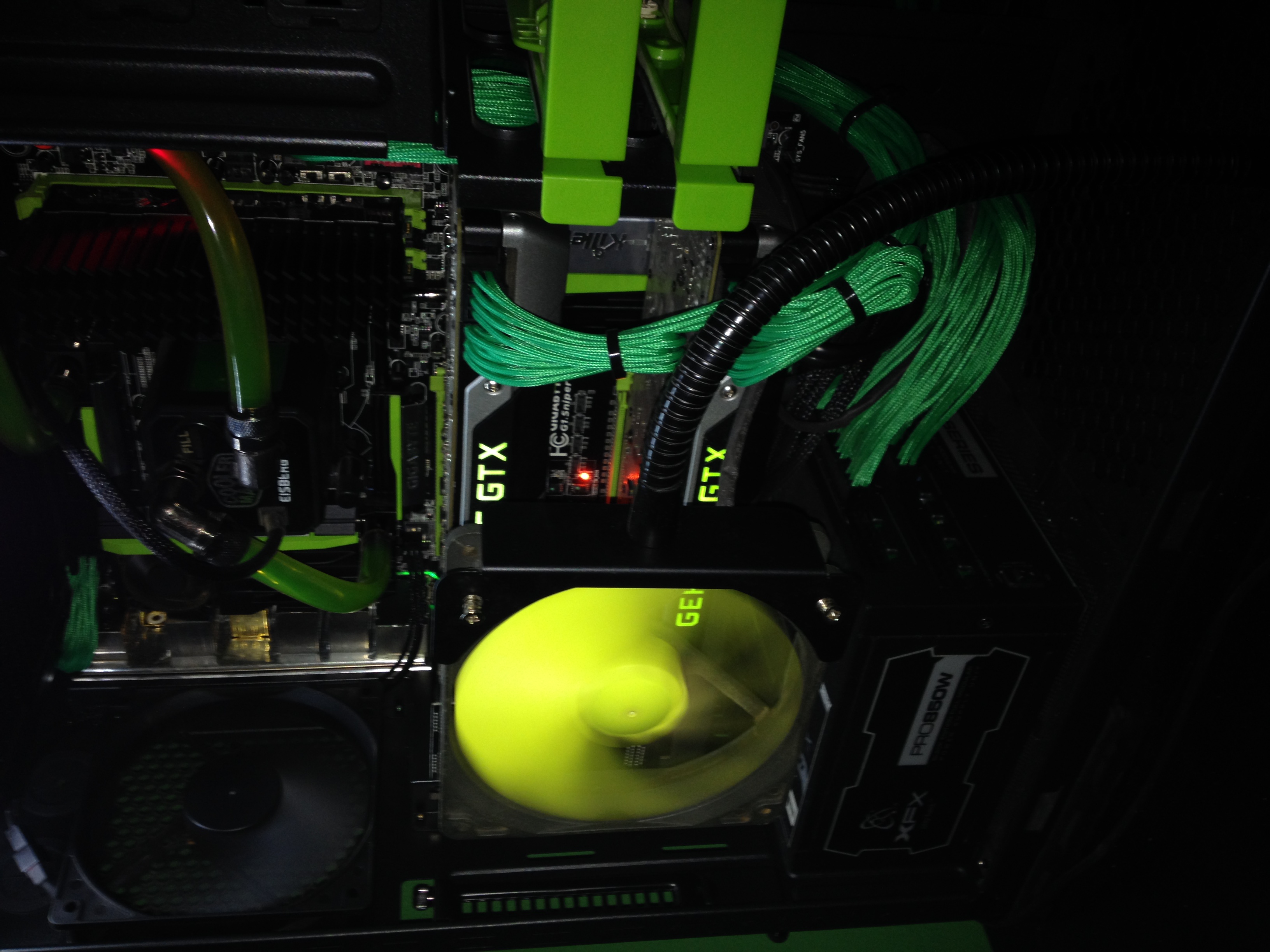

@etek_2: Dann bastle dir 'nen Lufttunnel. Da ist deutlich mehr drin als 2-3°C.
Luft-tunnel??? höre ich zum ersten mal
hab es grade gegooglet. gute idee. wenn es etwas bringt. hab ja zwei karten. im ersten und dritten slot. hab auch keinen seitendeckel drauf. frischluft bekommen sie soweit genug. vorne sind zwei 120er lüfter die ungestört rein blasen können. und an der seite ist über einen arm noch ein dritter lüfter der zwischen die karten bläst.

@TE: Auf dem Foto erkenne ich so gut wie garnichts bzw. deine Intention dahinter ist mir nicht schlüssig.
