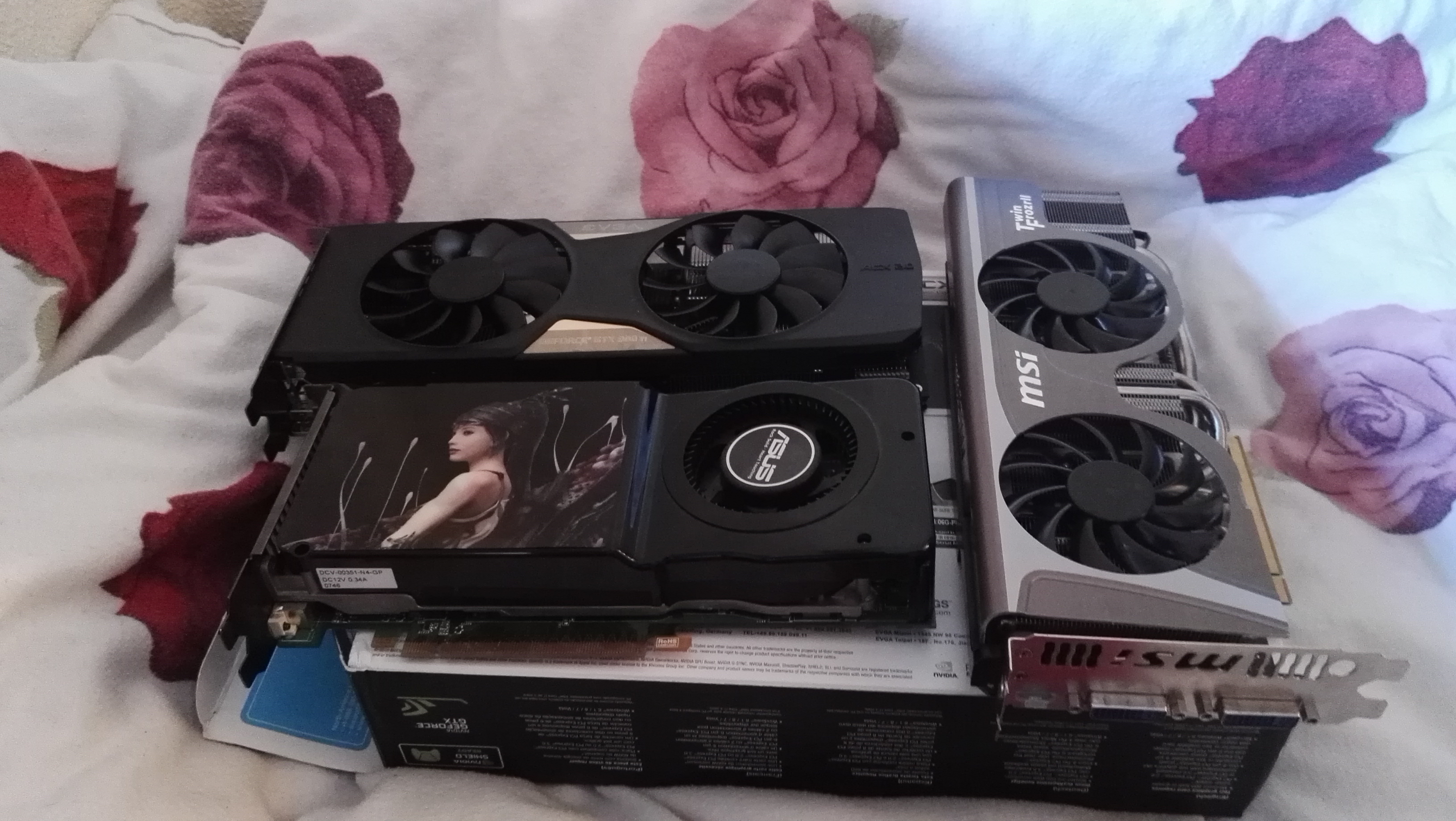

Banger schrieb:
Es ist die MSI mit Twinfrozr, welche schon besser als Referenz mit dem Plastikmantel ist.
Je nach Gehäuselufttemperatur könntest du von einem Lufttunnel profitieren.
Solange du allerdings eh keine Temperaturprobleme hast, herrscht ja gar kein Handlungsbedarf.
