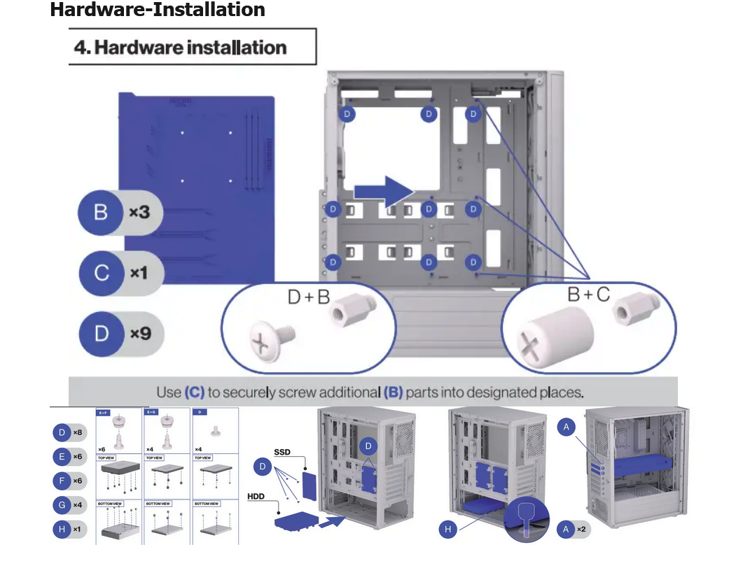

Hey, ich habe ein Endorfy Ventum 200 ARGB und möchte jetzt erstmalig eine SATA SSD nachrüsten, da mein M2 Slot bereits besetzt ist. Ich wollte fragen wo genau man die SATA SSD dann einbaut, da ich in dem Gehäuse keine Festplattenhalterung habe. Ich glaube dennoch, dass das Case Platz dafür hat, da es die meisten neueren Gehäuse irgendwo auf der Rückseite haben.
Danke für die Hilfe :)

Auf der Rückseite des Mainboard-Trays. Da müssten gebogene Abstandshalter sein, wo du die SSDs montieren kannst.
Siehe den Link in meinem ersten Post.
Die SSD ist hinter die Halter zu schieben und dann von außen zu verschrauben.
Warum nicht einfach ins Handbuch schauen? 🤔

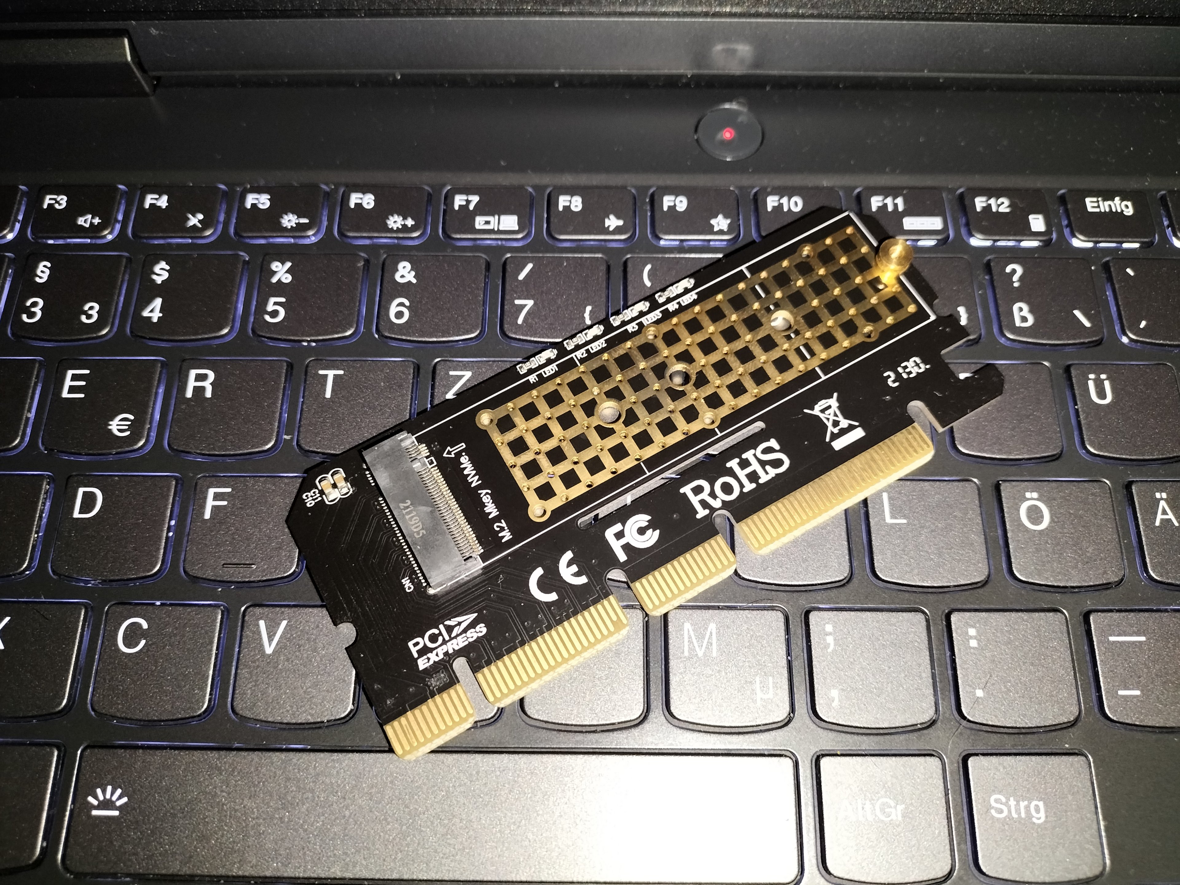

Alternativ kannst du auch eine M.2 NVME SSD auf einen PCIe Adapter schnallen, das macht mehr Sinn in meinen Augen, wenn man die Möglichkeit hat.
Verstehe und wie schnalle ich eine M2 auf einen PCIe Adapter? Höre davon das erste Mal!
Habe ein MSI B450M Pro VDH MAX Mainboard und hab eine RTX 3070 drauf. Wird es Platz für den Adapter geben?
Sieh halt nach, ob deine Grafikkarte den untersten PCIe-Slot verdeckt.
