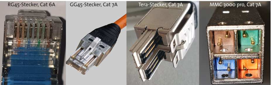

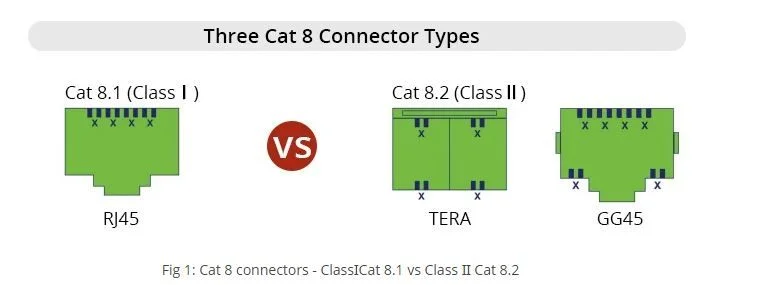

Da RJ45-Stecker nicht für Cat.7 spezifiziert sind, weist man im Artikelnamen freundlicherweise drauf hin, dass das komplette Kabel unmöglich Cat.7 entsprechen kann, obwohl der verbaute Kabeltyp Cat.7 erfüllt. Anders als bei Amazon, da kannst du wahrscheinlich Cat.9-RJ45-Kabel kaufen, die beim Tester nicht mal Cat.5 bestehen würden ;)
In der Praxis aber dürfte es für dich vollkommen egal sein.

selbst mit Cat5a kannst schon 10GE fahren, wie aber schon der Vorredner sagte alles und/über Cat7 ist braucht einen anderen Stecker. Die Kabel können nach Cat7, 8 weiß der Teufel geschirmt sein aber die RJ45 Stecker sind nicht konform in dem Fall.
