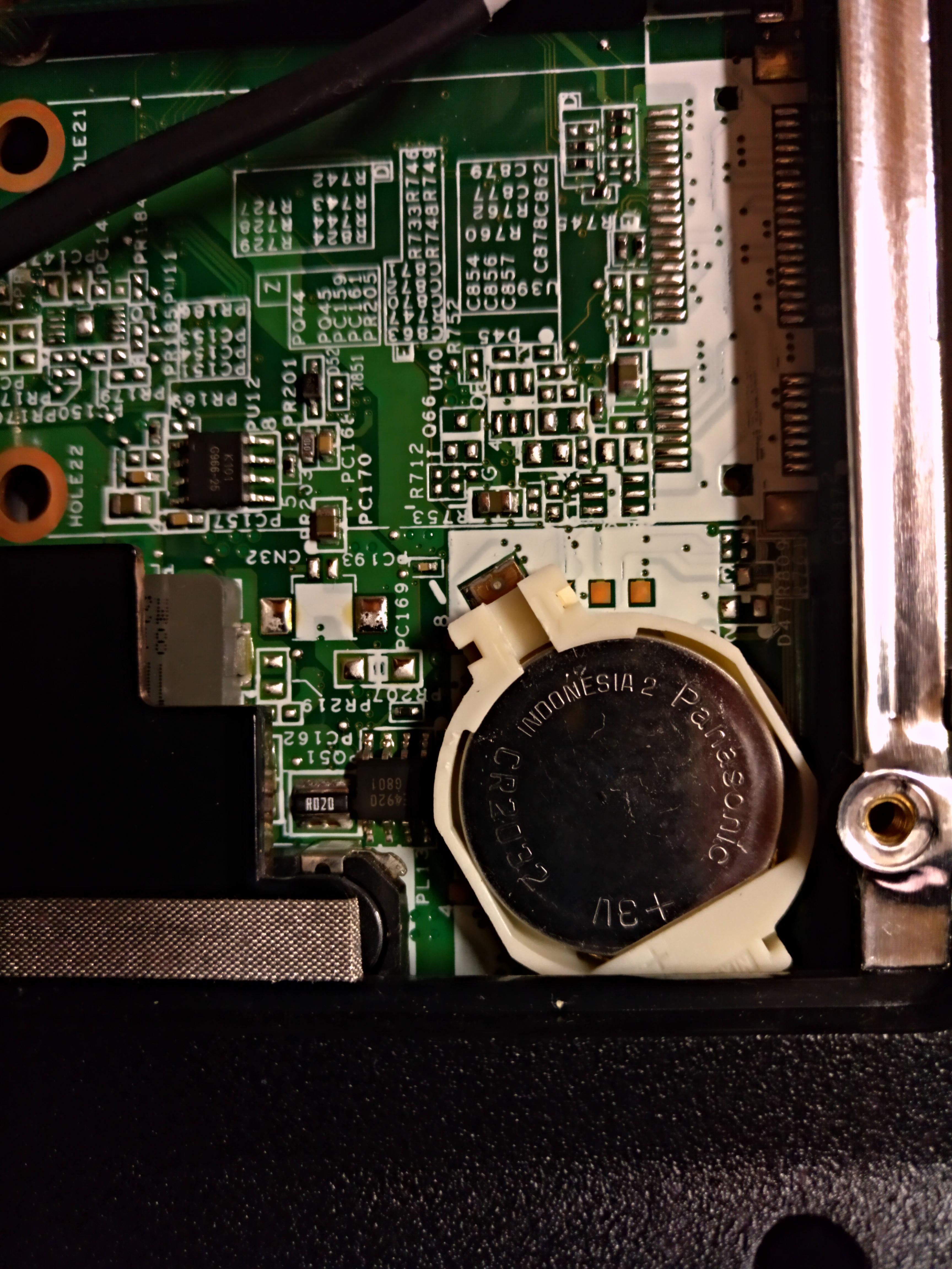

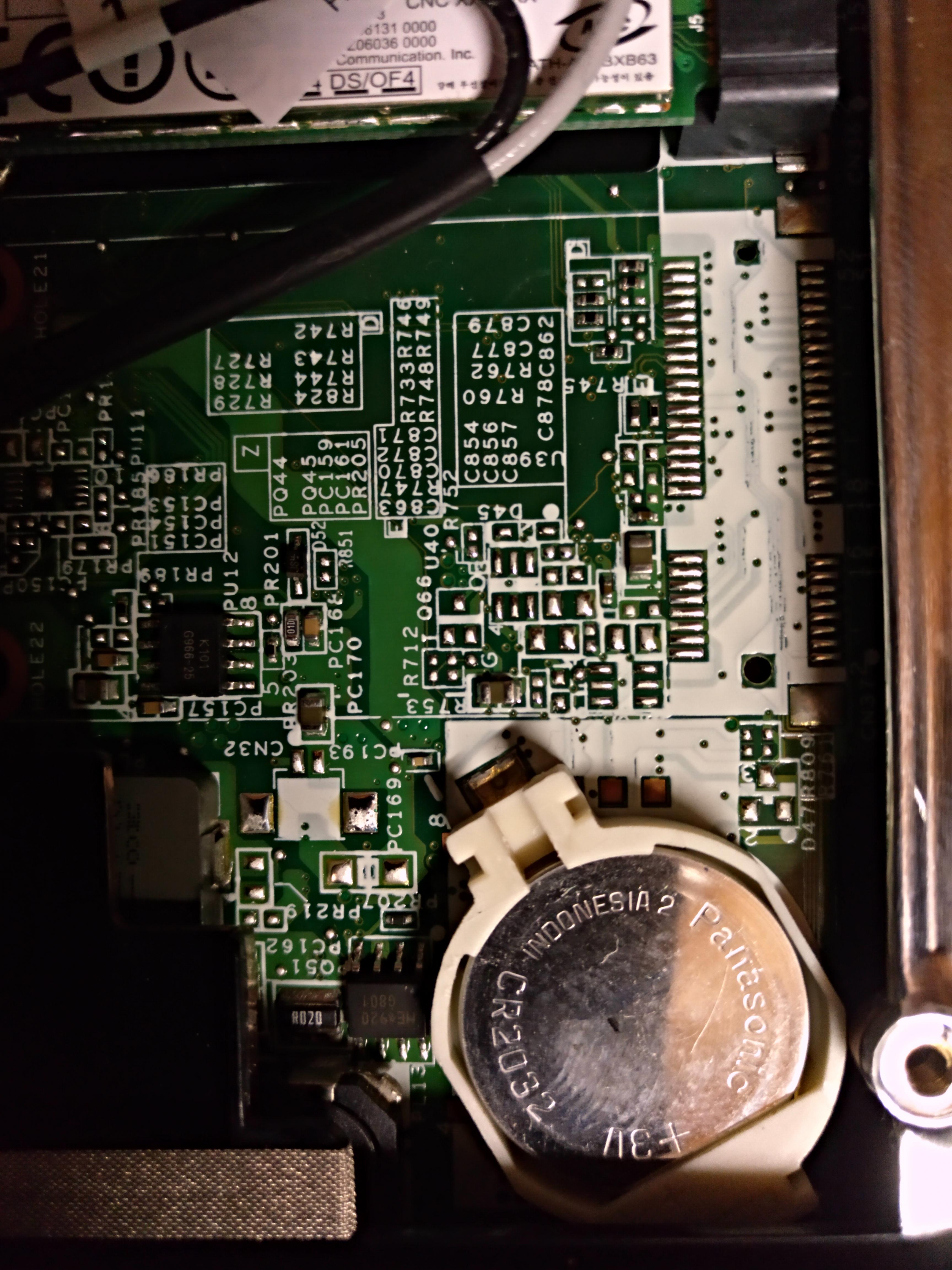

Bei einem Bios update ist mein HP Pavilion DV9810EG einfach ausgegenen und startet nicht mehr.
Ich vermutete daher Bios defekt.
Einen Neuen Bios Chip kann ich hier kaufen

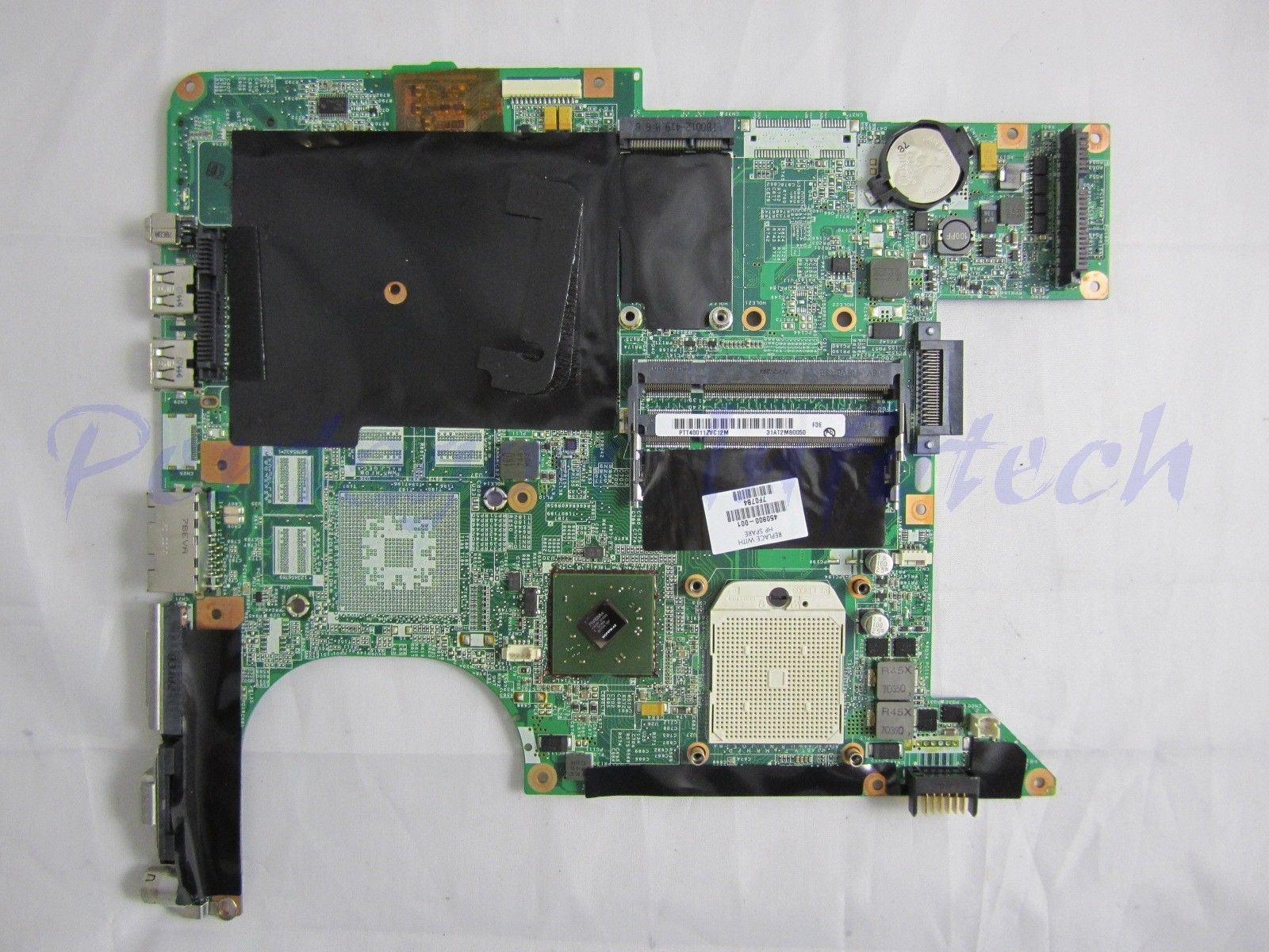

Nun bin ich mir aber nicht sicher wo genau der Bioschip sitzt ich habe mal 2 Fotos gemacht im Anhang und eines vom Kompletten Board aus dem Internet.
Vielleicht kann mir jemand weiter helfen.

willst du den Chip selbst aus- und einlöten? hatte vor kurzem das gleiche Problem und kann den BIOS repair Service der von dir verlinkten Seite nur empfehlen!!!
Kannst natürlich den Chip erstmal bestellen, dann weißt du wie er aussieht. Auf den Bildern kann ich nix erkennen.
Vorab: Musst natürlich sehr gute Lötwerkzeuge zu Hause und Erfahrung haben.
Du brauchst einen kleinen Lötkolben.
ein Lizeband zum entlöten und säubern der Lötstellen.
Lötzinn
und nicht zu lange erhitzen, damit die Leiterbahnen nicht zerstört werden.
und Du musst wissen wo der erste Pin des Bios ist, damit Du ihn richtig herum auflötest.
Wie Smily sagt Erfahrung wäre nicht schlecht.
Das Ding ist halt, wenn du es einmal versaut hast mit dem Löten, ist es versaut.
Wenn du dir gerade ein Lötkolben-Set für 9,99 € aus dem Baumarkt gekauft hast ... lass es ;).
PC beim Update ausgegangen kann natürlich auch Verlust der Betriebsspannung sein. Nur als Anmerkung, nicht zwingend das BIOS, auch wenn die Vermutung nahe liegt.
Mitten beim Update?
Oder erst beim Neustart nicht mehr aufgewacht?
Warum BIOS Update?
das Update war am durch und der Laptop wollte gerade einen neu starten und hat einen Timer gezeigt mit 8 sec Rest dauer. Dann war der PC aus.
Akku ist keiner verbaut war aber auch nicht erforderlich stand nur dabei zwingent mit Netzteil.
Wenn ich jetzt den Startknopf drücke ist ein ganz leisen Pfeifen zuhören wenn man das Ohr auf die Tastatur legt.
Warum das update ja das habe ich mich auch gefragt... Habe Windows neu installiert und wollte das einfach mit machen.
Den Laptop habe ich seit einer Woche weil ich für das was ich vorhabe ein so altes Gerät benötige.
Leises Pfeiffen, vielleicht ein Lüfter. Schwer zu sagen. Aber klar, BIOS Fehler sieht einleuchtend aus.
Übrigens, ein BIOS Update bringt nichts. Es sei denn, mit der Revision wurde tatsächlich ein Fehler behoben, man hatte vorher Probleme oder ein neu eingebautes Teil (CPU, RAM) läuft nicht.

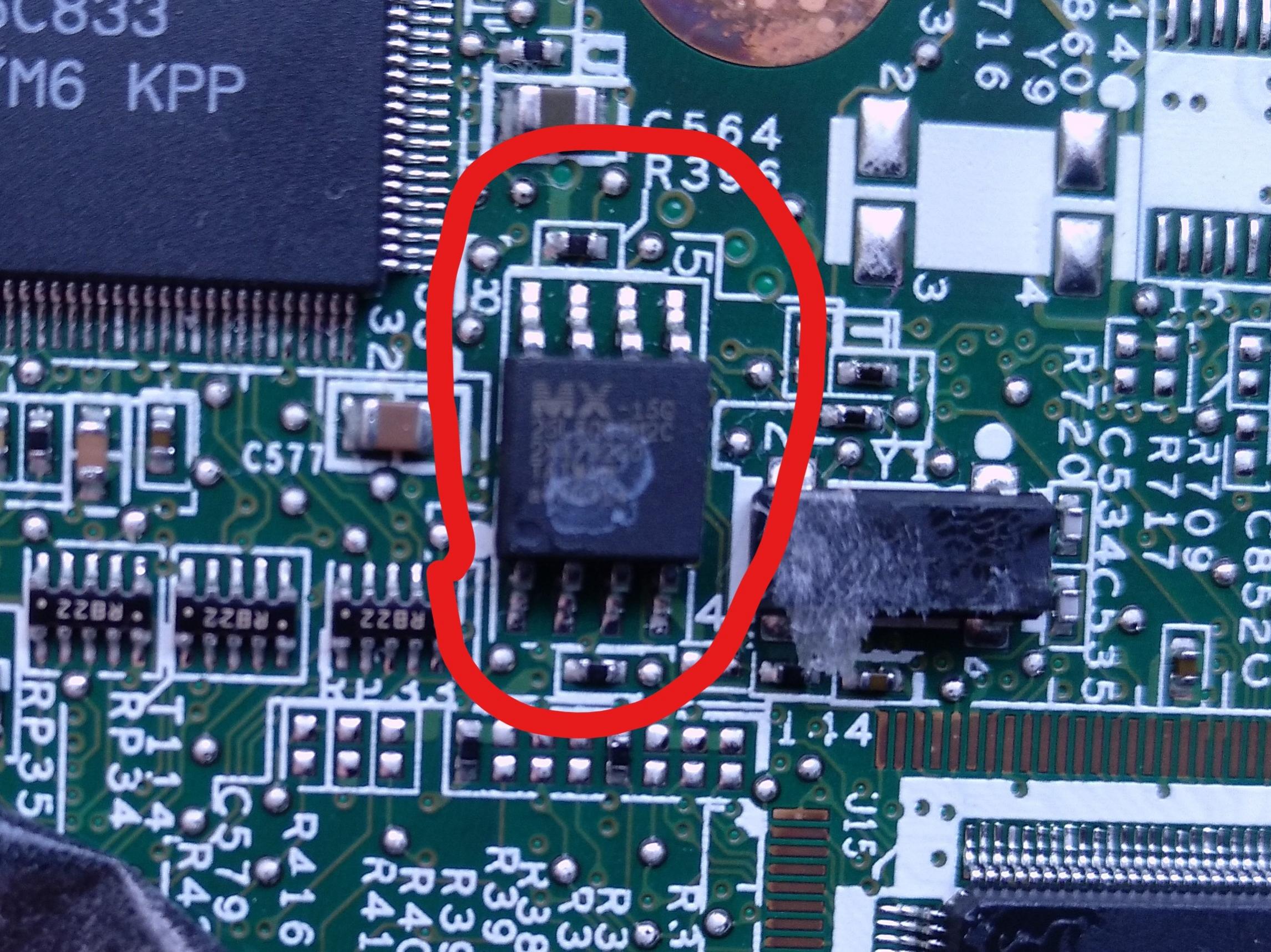

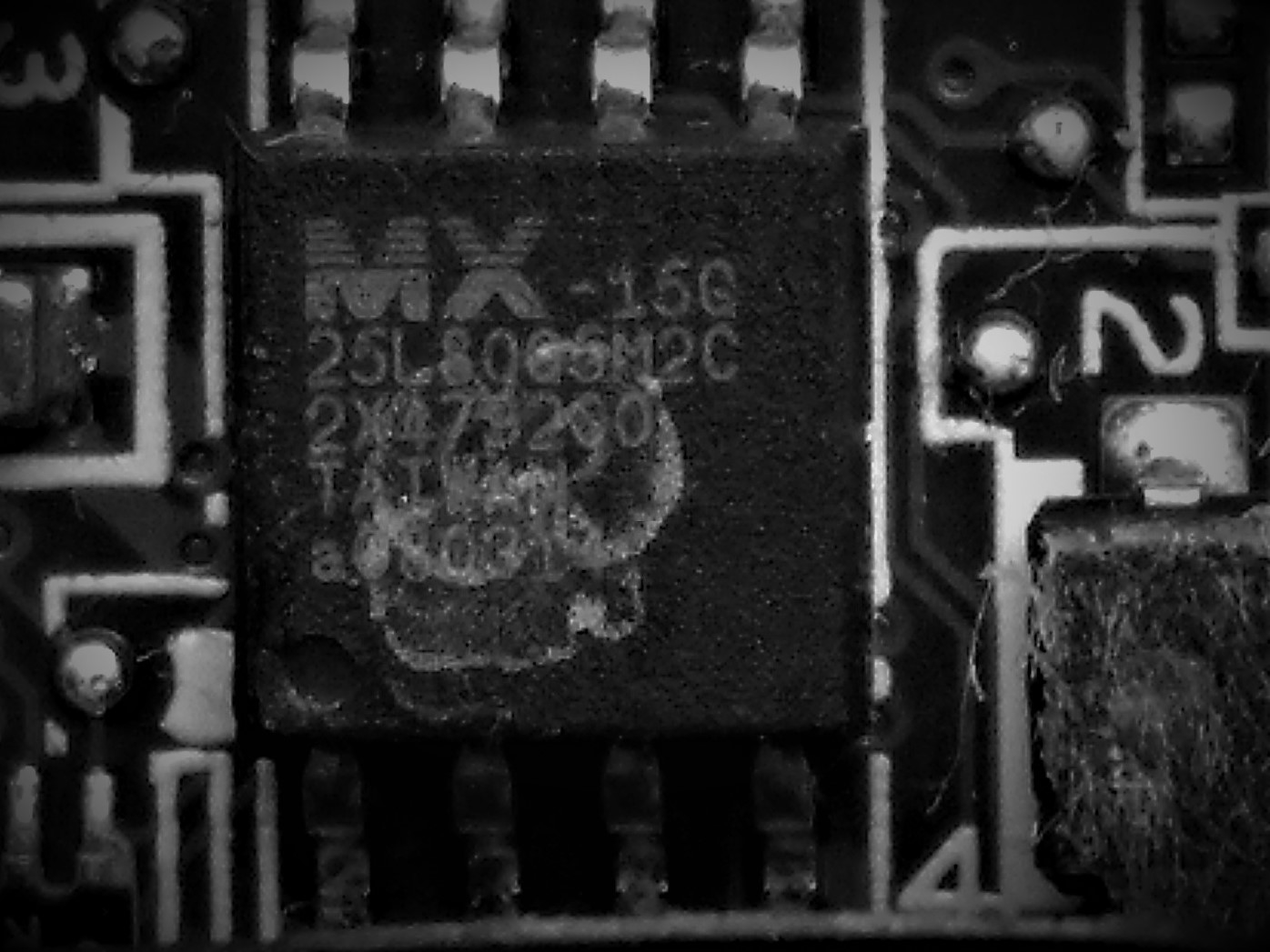

Ich denke ich habe den Chip gefunden was meint ihr
