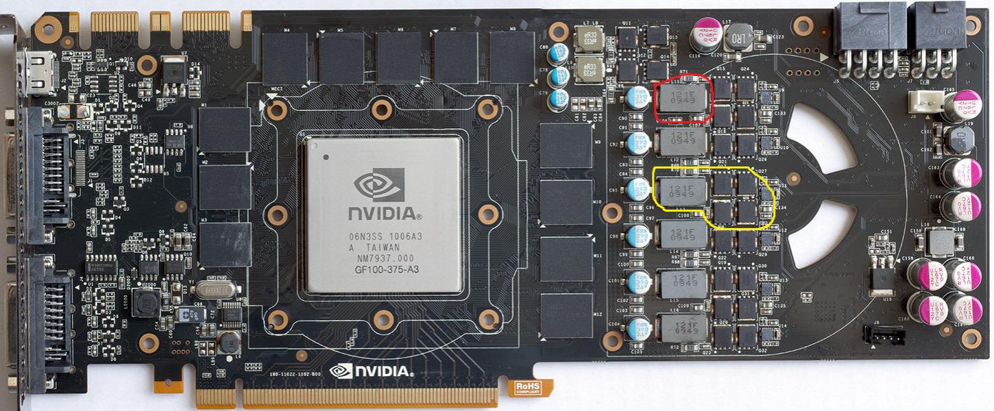

Servus leute mal ne Frage
wo genau soll ich den die kühlkörper hinkleben, auf gelb oder rot? und soll ich wenn gelb überal wärmekleber hingeben oder nur auf die kleinen schwarzen teile? und kann auch der Kühlkörper 6 kleine SChwarte dinger berühren oder ned?
Gehen tuts hier um dein einbau eines Acceleron Plus auf eine GTX 480

Wenn, dann auf die Spannungswandler (die kleinen schwarzen).
Ansonsten auf die RAM-Bausteine.
Nein, du brauchst nur die rechts von dem rot umrandeteten Bauteile Kühlen, also die in 6er Gruppen angeordneten.
Die RAMs neben der GPU kannst du natürlich auch noch mit Kühlkörpern versehen.
die kühlkörper währen groß genug um die SPAWAs und die RAMS zu kühlen, kann ich jetzt auf beides den selben kühler draufgeben ohne was kurzzuschließen ( also auf beide Wärmeleitkleber und dan auf den kleber den KÜhler)?

Der Kleber ist nicht elektrisch leitfähig und die Oberfläche der Chips auch nicht.
Ein Kühlkörper so groß, dass er auf RAMs und Spawas passt?
Das verstehe ich nicht.
Du verwechselst die Drosseln mit den RAM-Bausteinen, scheint mir.
Du brauchst überhaupt keinen Kleber. Artic Cooling legt doch immer selbstklebende Passivkühlkörper bei.
nö das haben die geändert weil diese Wärmeleitpads ned gefunzt haben (Also ned geklebt) und in der Anleitung sieht man das ned so gut ...
Ja es sind 3 Kühlkörper drinnen und die würden halt auch so ausgefrästsein das man sie auf beide teile kleben kann, aber wen diese aben leiten würden währe das keine gute Idee...
