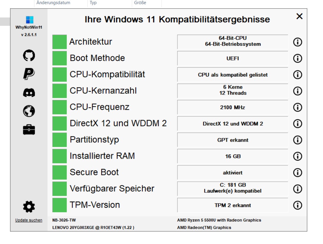

Prüfe den PC mit WhyNotWin11 und zeige den Screenshot.
Reaktionen: janer77
Reaktionen: PonJoe58

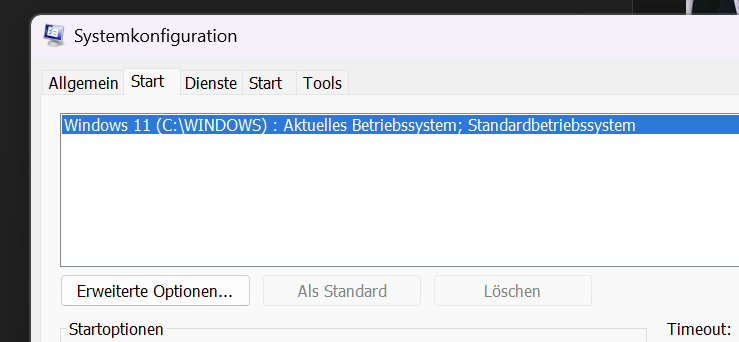

Auch in der msconfig sind dann Win10 und die 1-2-3 fehlgeschlagenen Win11 Installationen verwaltbar:
(Jeweils Windows 10-11 Enterprise LTSC und Dell Latitudes 5310, 5320, 5330, also alles identische Allerweltsgeräte)

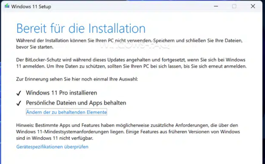

Also im Prinzip ja, aus dem laufenden Betrieb heraus die ISO öffnen und starten.
Dann auch mit beiden Haken aktiv, denn sonst kann man auch komplett neuinstallieren.
