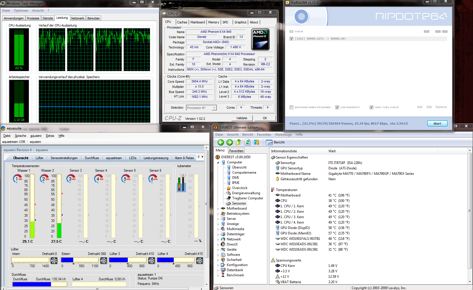

Ich habe 3x360er Radiatoren im System 2x Magicool slim und einen TFC360. Die beiden Magicool sind Extern montiert, der TFC im Deckel des Gehäuses.
Alle sind hintereinander geschaltet (in Reihe) keine Heizkomponente dazwischen.
Ich messe mit dem Aquaero die Temperatur direkt vor und direkt hinter den 3 Radiatoren. Die Differenz ist in der Regel ca. 1°C Wenn der PC unter last ist und die Lüfter (zumindest teilweise) laufen, können das auch mal 2°C werden.
ok, das erleichtert das ganze dann ungemein.
Die Frage ist nur noch, reicht die Pumpe für das koplette System? Und hab ich was vergessen?
Die Pumpe kenne ich nicht, da müssen andere was sagen.
Aber noch mal zum Untermauern der Temperaturen.
Wie gesagt, Wasser 1 ist direkt vor den drei Radis, Wasser 2 direkt dahinter.
last ist zwar grad nicht 100%, aber ich will beim Blueray rippen jetzt nicht noch Prime95 anmachen.
