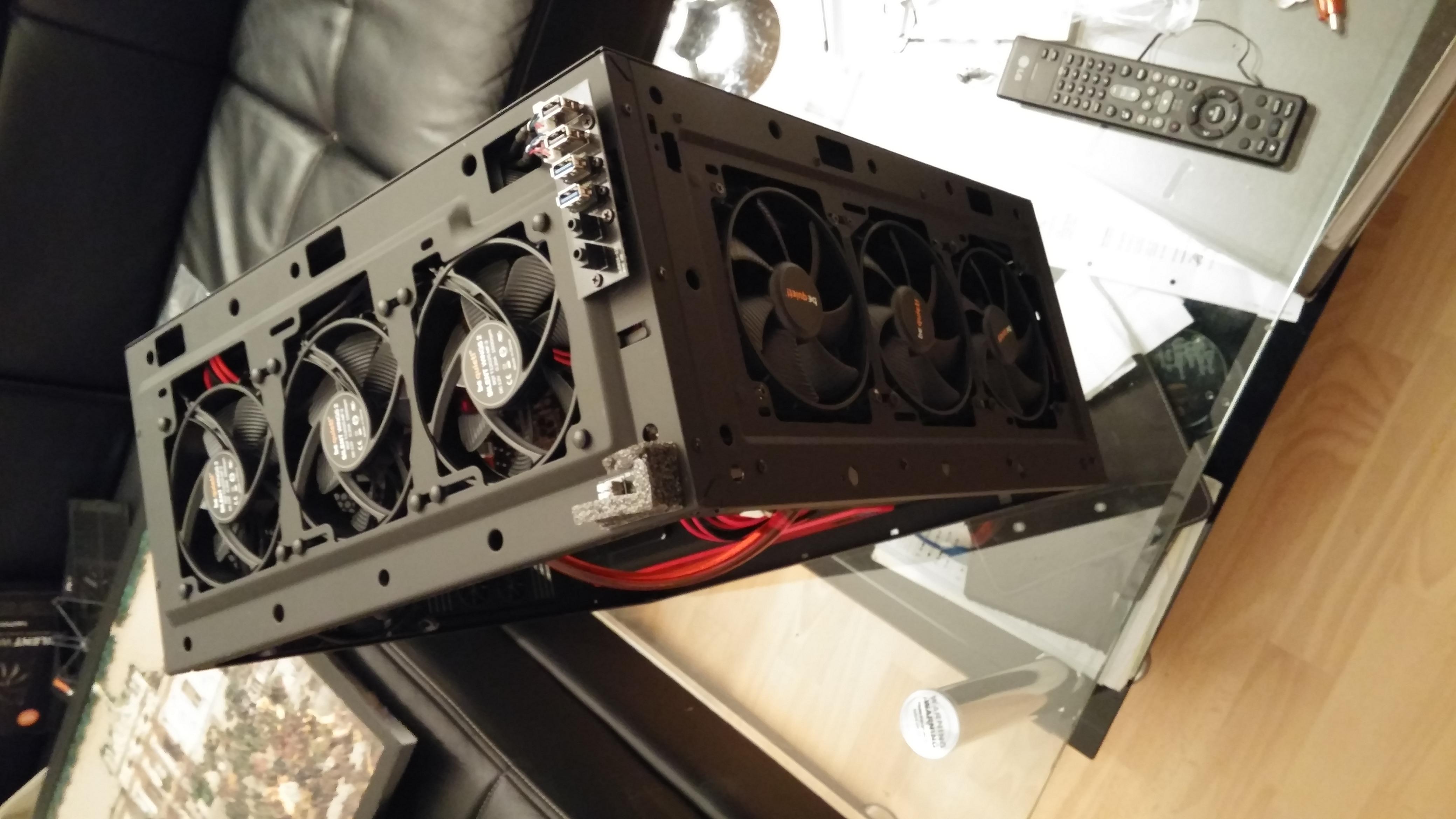

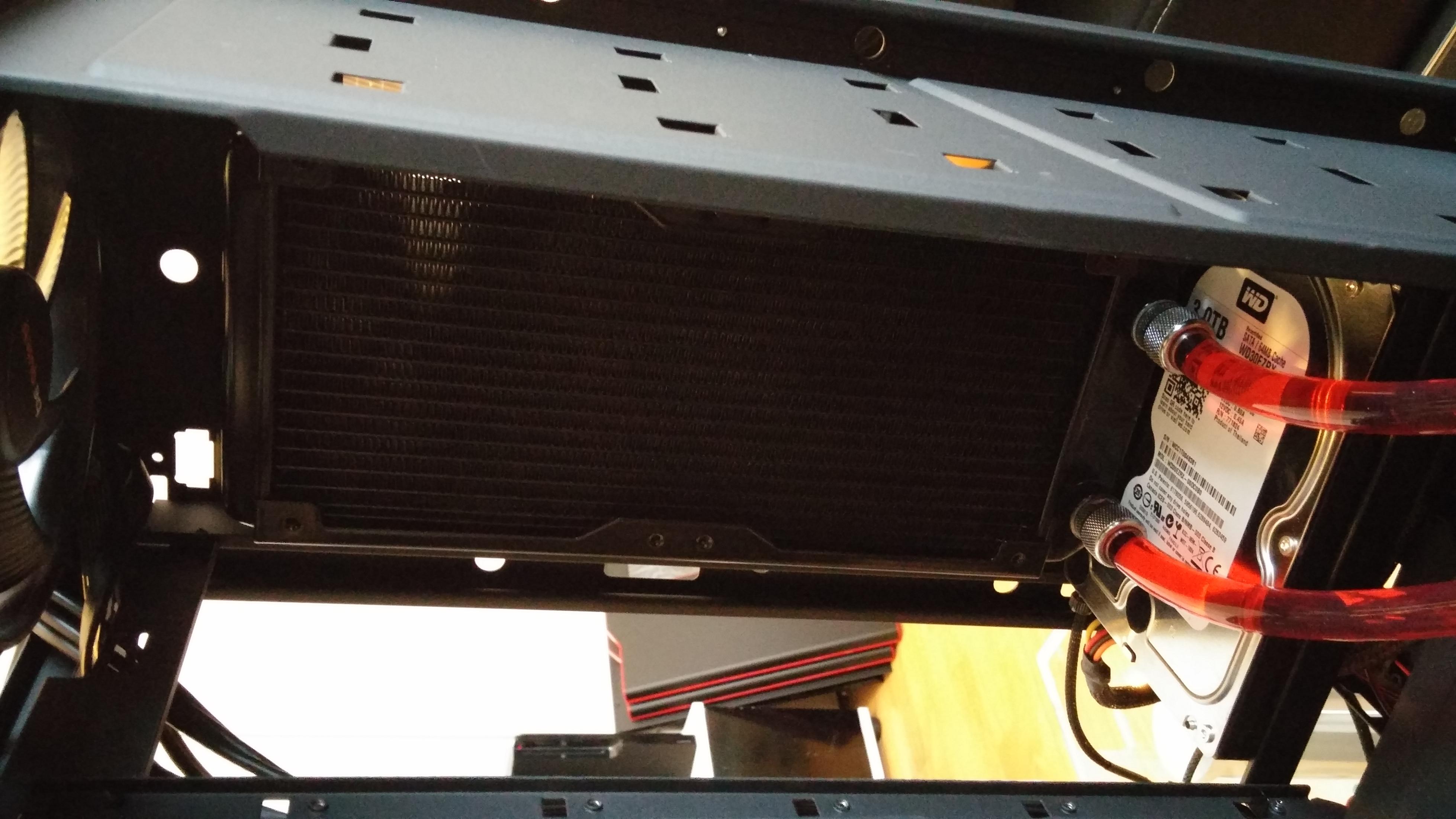

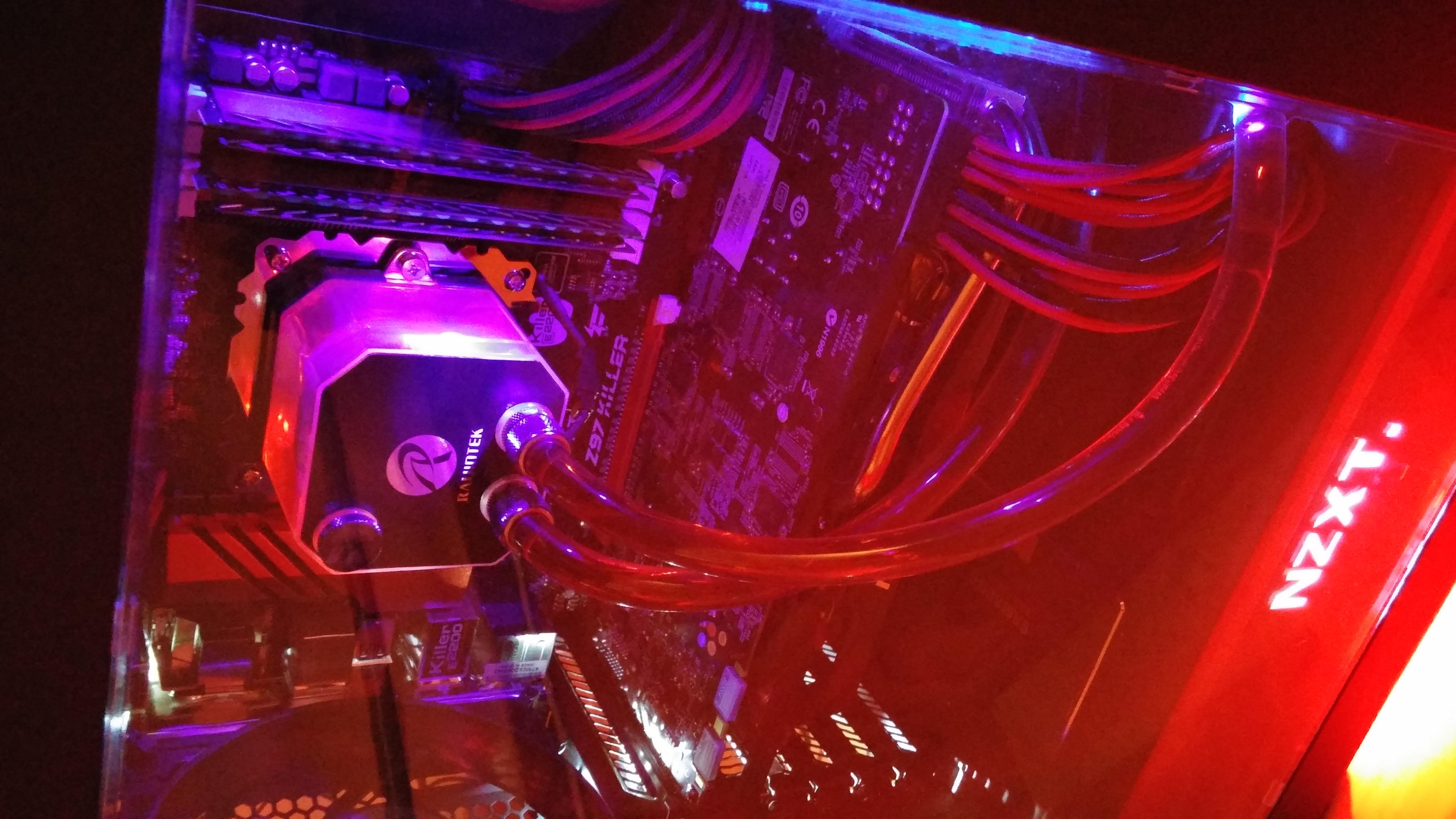

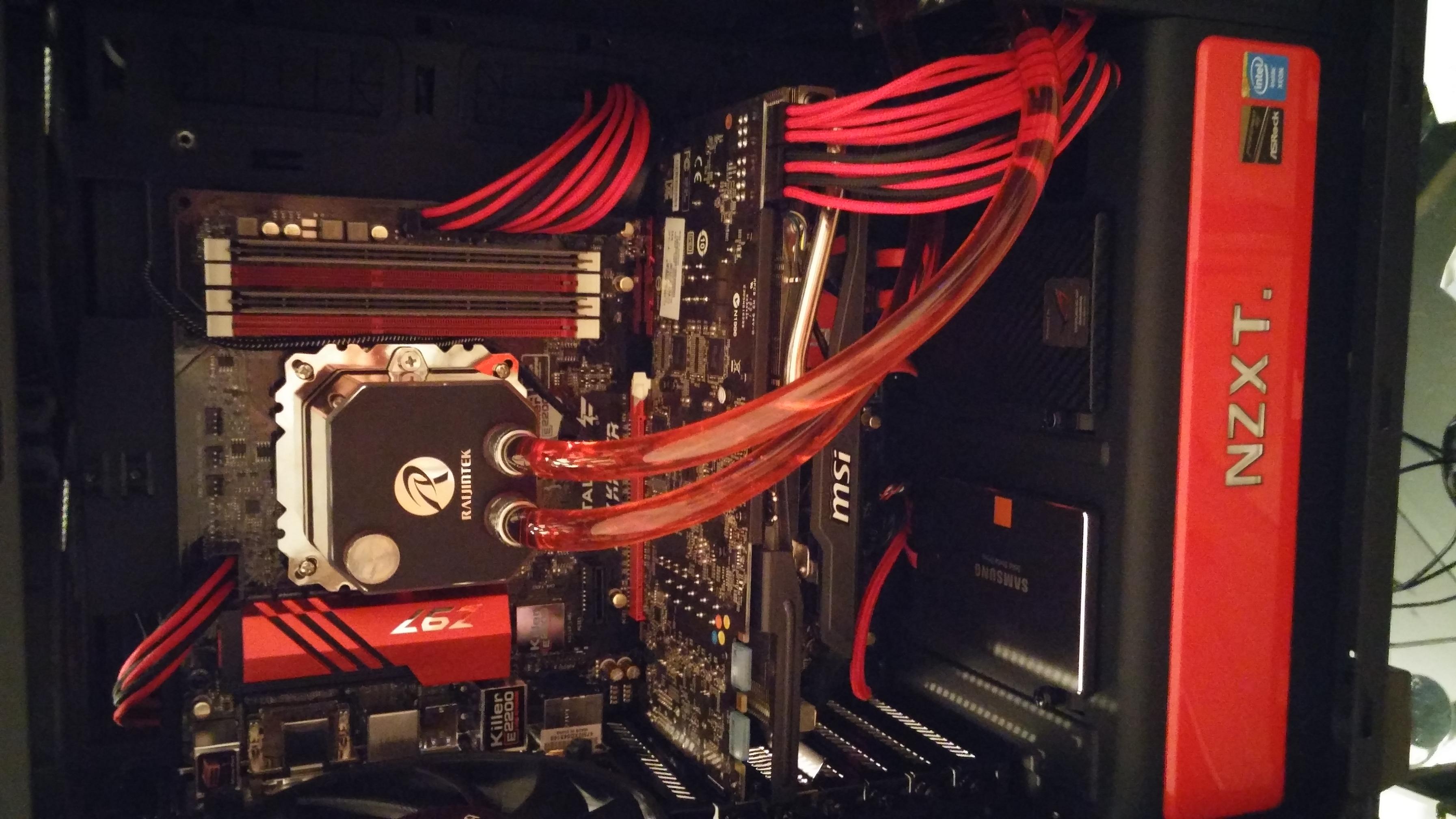

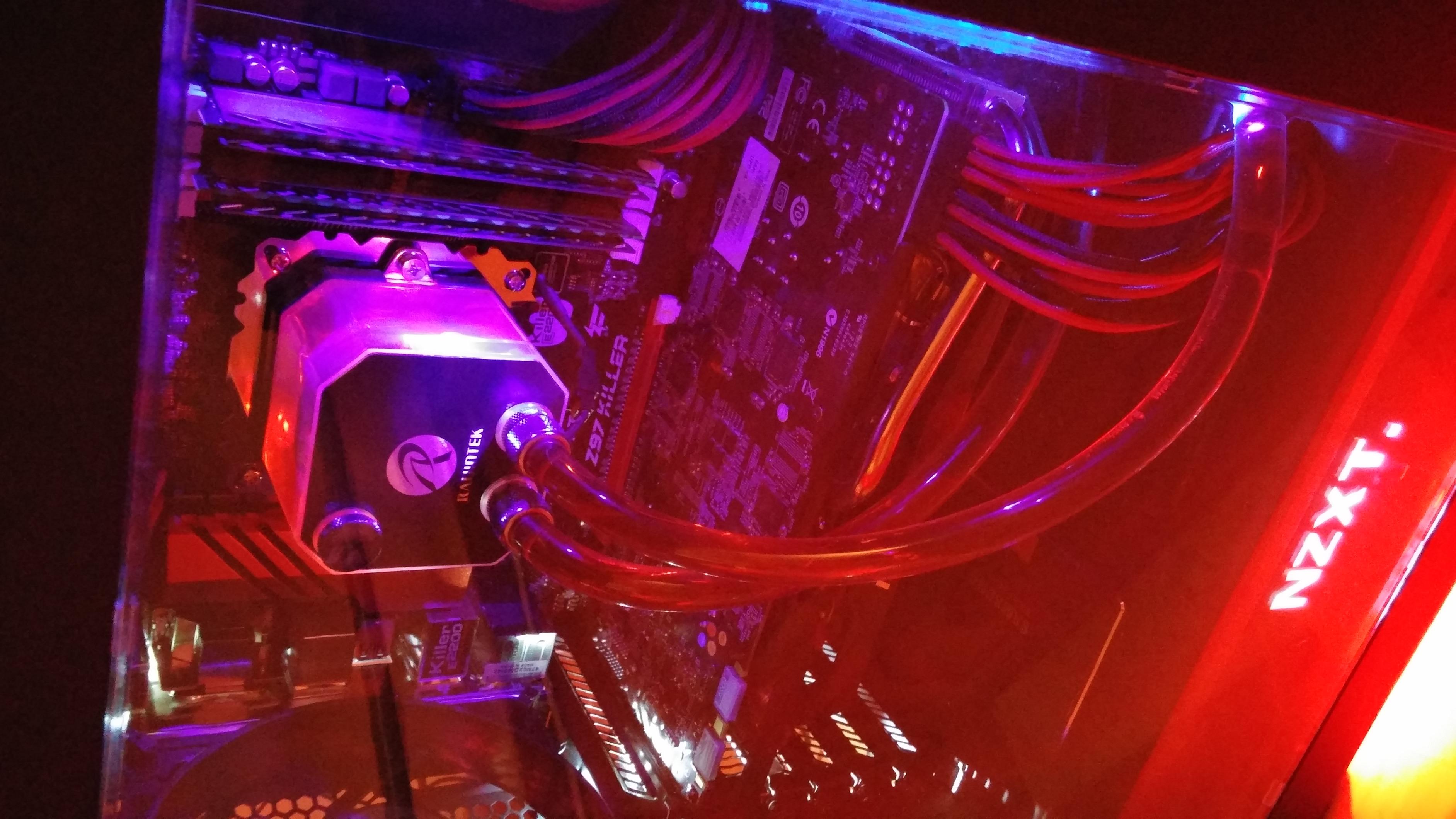

Vielen dank für die antworten. Wakü ist verbaut und läuft sehr gut. Leise und Kühl. Ob es nun wirklich sein musste oder nicht, steht auf einen ganz anderen Blatt 😀
Ich für meinen Teil konnte wieder basteln und mein system an meine Vorstellungen anpassen
@ilovemoney: Kannst ja mal ein paar Bilder posten. :)
Klar, kein Problem
Edit: leider dreht er die Bilder. Kann man das ändern?
