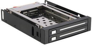

Ich habe so einen Doppel-Wechselrahmen von Sharkoon drin:
da steckt die SSD drin, da im Desktop eigentlich nichts für 2,5" vorgesehen ist. Außerdem muß ich nicht bei allen Bastelarbeiten das Gehäuse öffnen und kann z.B. auf andere 2,5"-Platten kopieren.

Wechselrahmen für SSDs bzw. kleine HDDs. Recht cool wenn man auf seinem Hobel zwei OS betreiben, sich aber das Gefussel mit Multiboot oder Bios Konfig nicht antun will. Alternativ auch wenn man ein Raid1 hat und Hotswap machen will ohne die Kiste aufzuschrauben.

In einen 3,5"-Schacht bekommst du maximal eine 3,5"-Platte unter. Ein Wechselrahmen für die Platte passt dann nicht mehr mit rein. Höchstens eine Backplane, also eine Platine, an der Strom- und SATAanschluss befestigt sind. Da kannst du deine Festplatte draufschieben und sie ist verbunden. Eine Verriegelung gibt es dann nicht und wenn die Platte nicht drin ist, dann ist der Schacht offen.
Die im Thread genannten Wechselrahmen sind allesamt für 2x 2,5"-Festplatten. Also die kleinen aus dem Notebook. Nur dann passt es in den 3,5"-Schacht.
​Alternativ kannst du intern eine 3,5"-Platte im Schacht montieren und den Deckel drauflassen.
Oder mit einem Einbaurahmen 2x 2,5" intern im Schacht montieren. Den hatte ich für meine SSD verwendet. Man kann insgesamt zwei 2,5"-Laufwerke damit in 3,5" montieren.
