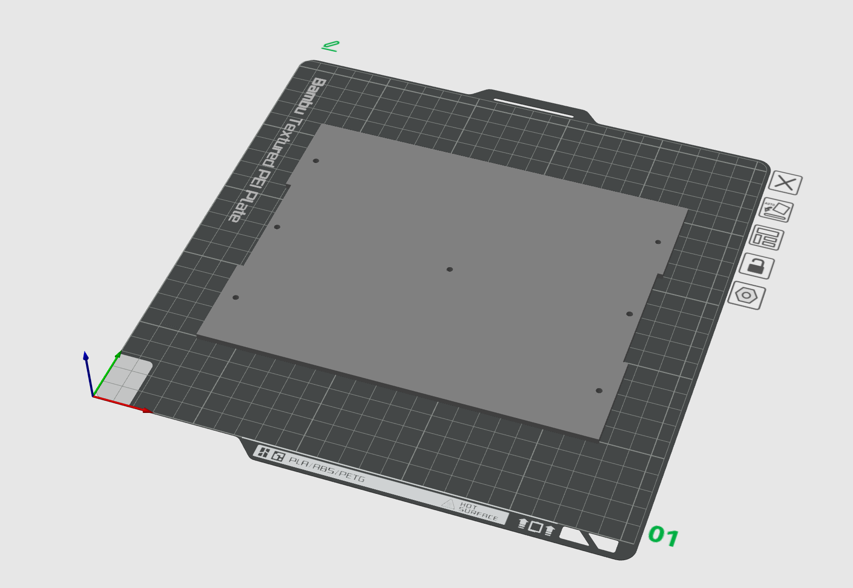

Hast Du vllt. noch einen Tipp für ABS/ASA Drucke? Ich versuche derzeit eine relativ große Platte (216mm x 156mm) zu drucken (Komponentenhalterung innerhalb eines Gehäuses). Ich bin darauf angewiesen, dass es aus ABS/ASA ist, aber ich hab noch nicht raus, wie ich etwas derartig großes ohne Warping hinbekomme.
ABS ist immer so ne Sache angefangen das Die Rollen wenn die neu sind nicht ins AMS passen teilweise^^
Ich heiz den Bauraum immer mit dem Druckbett vor und je nach Auflagefläche nutz ich halt brims.
Hab jetzt auch nicht wirklich rummodifiziert und nutz die ABS Einstellungen vom Drucker.
Das letzte was ich gedruckt hab war nen Schild fürs Auto hat ungefähr die selbe Fläche wie dein Projekt.
Kannst ja mal zeigen was du drucken willst muss meine eine ABS Rolle auch mal kleiner bekommen die schleift mir zu sehr im AMS^^
ASA scheint das Problem zu sein. Das Bambu Lab ABS geht problemlos durch und es gibt auch kein Warping, sogar mit 100% Füllung. :freak:
Edit: Ich hab ein bisschen Stringing mit dem ABS von Bambu, aber sollte mit ein wenig Tweaking lösbar sein. Spielt bei dem Model aber eh keine Rolle.

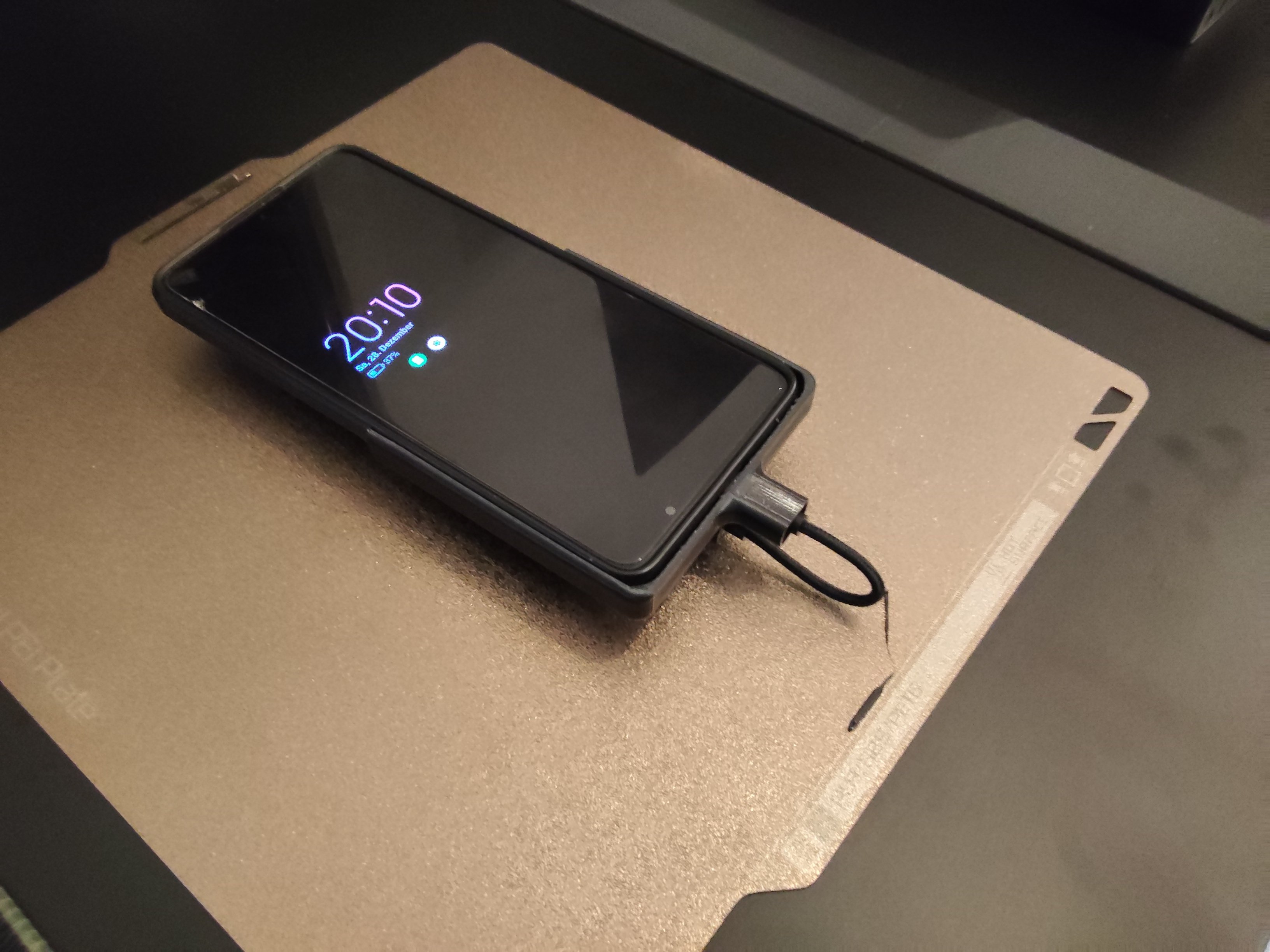

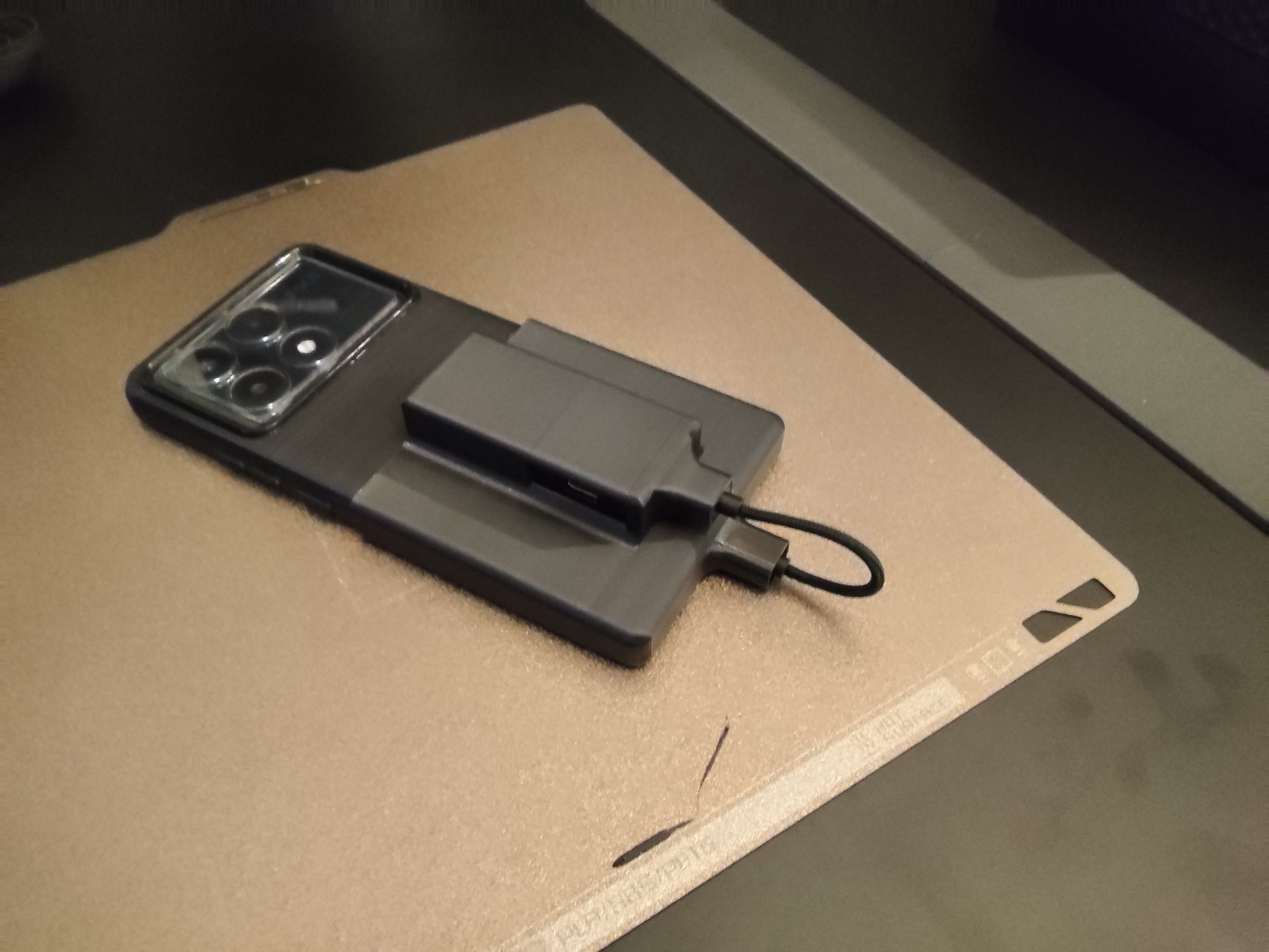

Hab eine Schale konstruiert, die genau auf meine Handyhülle passt, mit einer Aufnahme für meinem FiiO-DACs inkl. USB-C Kabel abknick-Schutz.. oder so 😂
Passt und funktioniert perfekt :)

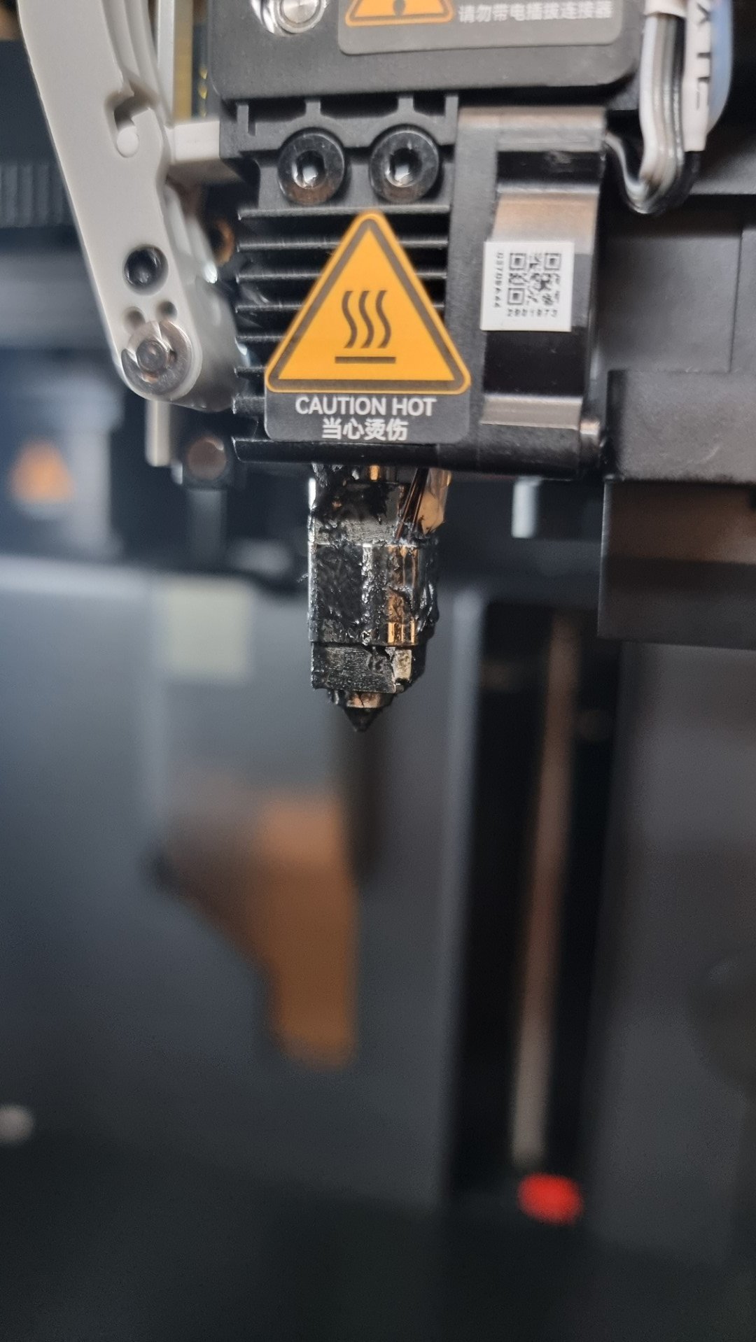

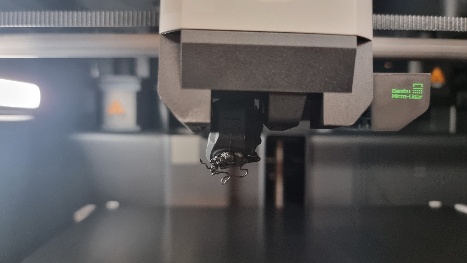

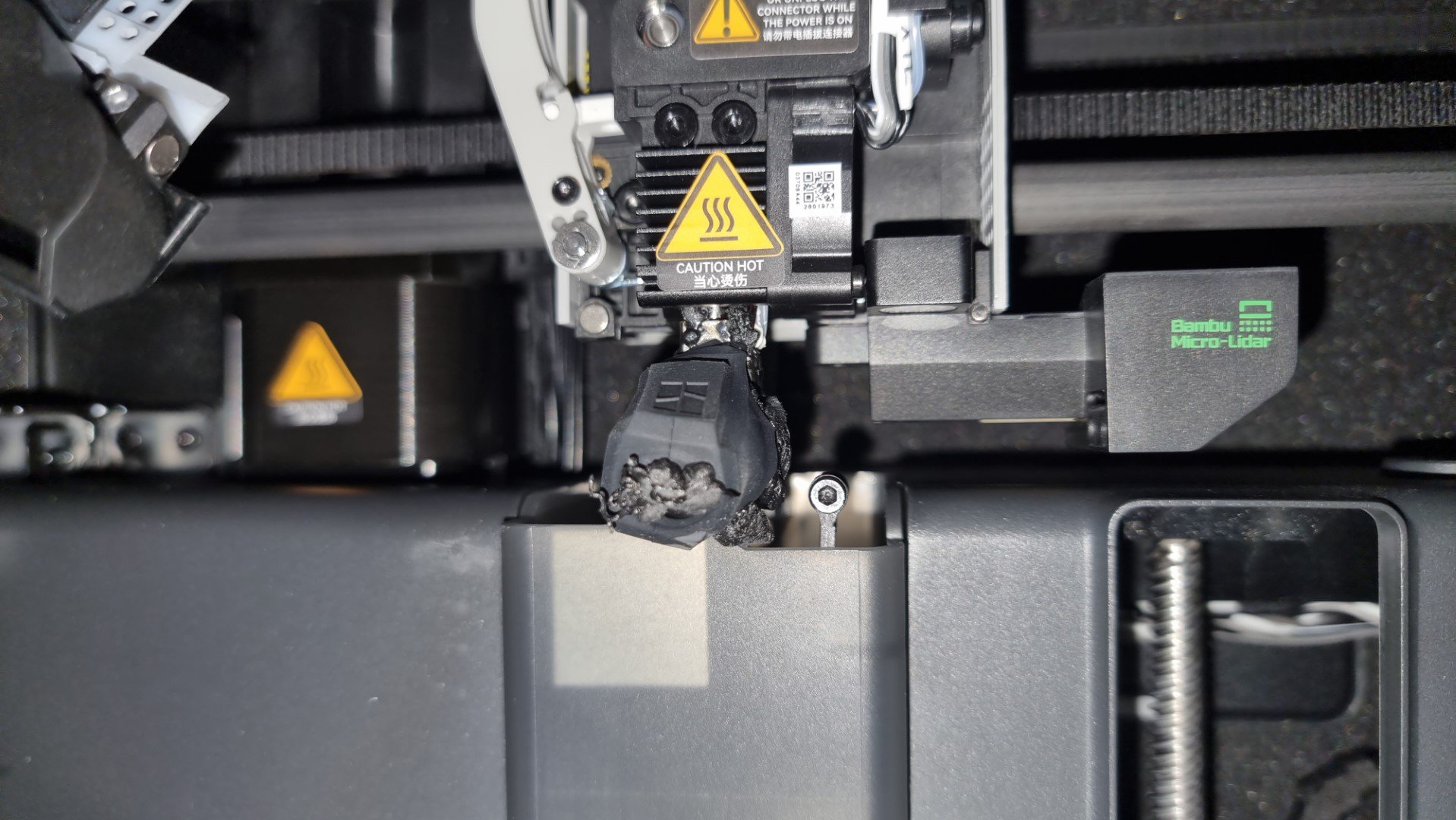

Heute das erste Mal wirklich was daneben gegangen... Tja, die Gummihülle is hin, da brauchts jetzt wohl ein neues Hotend :(
Irgendwie hat sich das Druckwerk gelöst und dann alles blockiert, so dass irgendwie Plastik da rein gelaufen ist und alle verklebt hat.
Die Düse is zwar wieder frei, aber ich denke ohne das Gummi wird die ganze Temperaturüberwachung wohl nicht mehr funktionieren :(

Naja, passende Silikonsocken bekommt man ja überall nachzukaufen, ich vermute mal bei Bambu gibts die in deren Store. Wegen solcher Lapalien muss man nicht gleich das Hotend tauschen.

Halt nur leider in keinem CH-Store. Und Bestellen bei Bambu selber, plus Versand.. das geht mal schnell 2 bis 3 Wochen.

Doch bekommt man.
https://www.3dware.ch/de/zubehor/ho...ab-original-upgrade-x1-p1p-hotend-01900465-23
oder
https://www.3d-printerstore.ch/Bambu-Lab-Silicone-Sock-for-Hotend-X1-Series
Ohne hast du keine funktionellen Einschränkungen. Mit der Temperaturüberwachung hat es nichts zu tun. Die Silkonsocken sollen die Düse vor der Verschmutzung durch hochspritzendes Filament schützen bzw sie sollen dadurch einfacher reinigen zu sein. Um zu verhindern das nicht dunkle Ablagerungen auf das Druckobjekt herunterfallen und diese dadurch verunreinigt werden.

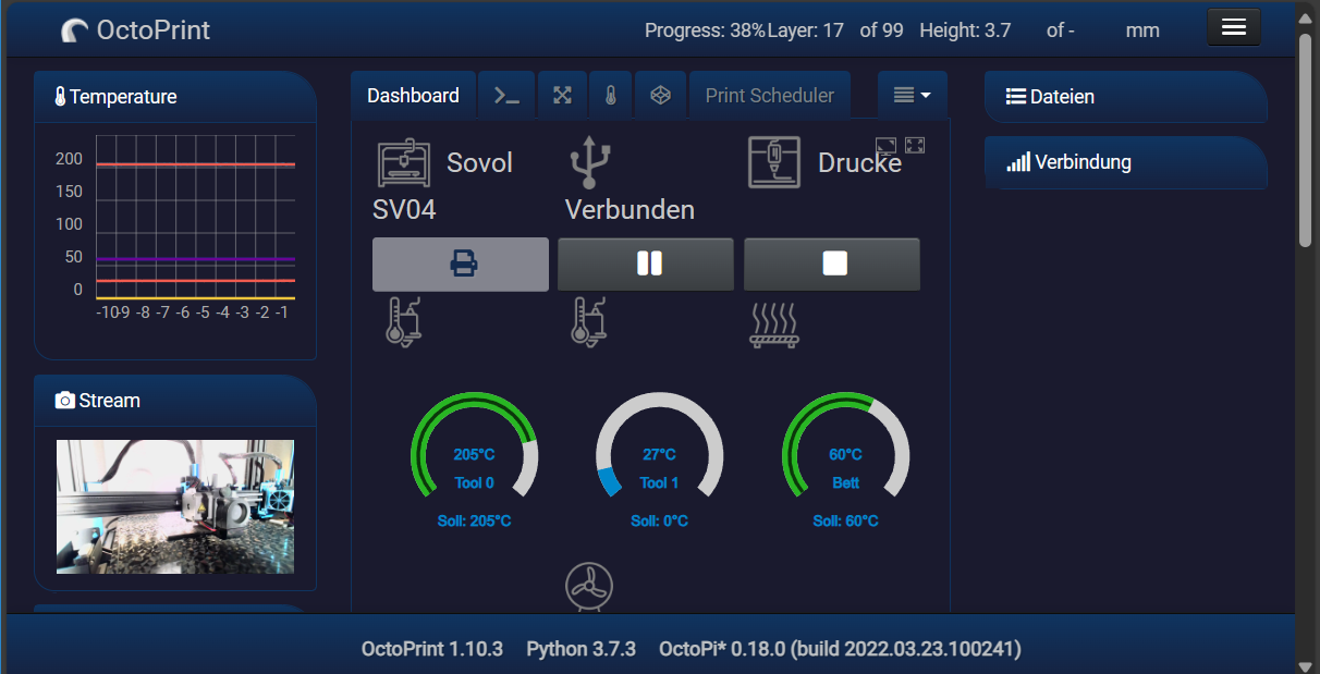

Nein! Die sind als Isolierung gedacht, um zu starke Temperaturschwankungen zu vermeiden. Die Druckerfirmware besitzt nämlich für die Drucktemperaturen definierte Schwellwerte und wenn die Düsentemperatur darunter fällt, dann bricht die Firmware den Druck ab. Die Silikonsocke soll genau das verhindern.
Durch die Silikonsocke und ein PID Tuning werden die Temperaturen meist so stabil gehalten (auch weil die Socke vor Zugluft schützt), dass ihre Kurven so gut wie linear verlaufen:
Und hochspritzendes Filament gibts nicht, denn dafür reicht der Druck auf der Düse erst gar nicht aus. Wenn an der Düse Filamentablagerungen entstehen, dann ist das Hotend nicht sauber zusammengebaut und das Filament drückt am Düsengewinde vorbei nach aussen in die Silikonsocke.
