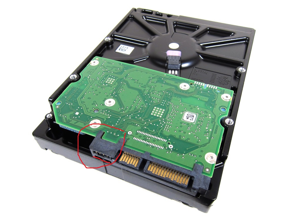

Woher soll ich wissen, ob mein Mainbaord denn "die Geschwindigkeit unterstützt"? Ich habe ein SATA 6GB/s Kabel eingesteckt und mein Mainboard unterstützt es auch. Dieses Bild ist mir zu schwamming, keine Ahnung, was da gemeint ist.
Wenn die Umdrehungen gemeint sind, 7200 sollte wohl unterstützt werden.

Das ist kein Anschluss. Diese Pinne nennt man Jumper. Mit Jumperbrücken kann man damit Dinge einstellen. Bei der HDD vermutlich den SATA Modus. Wenn es eine SATA III HDD ist, kann man den Modus auf SATA II setzen. Wenn ältere Hardware mit der Erkennung der HDD Probleme haben sollten.
Aber wofür die Jumper sind, das wird vermutlich sogar auf der HDD aufgedruckt sein. Und wenn nicht aufgedruckt, dann aber in der beiliegenden Installationsanleitung beschrieben sein.
Von Wikipedia:
Vielleicht ist es für sowas.Grundsätzlich ist es möglich, modernere SATA-Revision-2- oder -3-Festplatten an vorhandene SATA-1-Schnittstellen anzuschließen und umgekehrt. Der Funktionsumfang wird dabei durch die jeweils niedrigere Revision bestimmt. Auch können SATA-I-Datenkabel ohne Schnappverschluss angesteckt werden. Bei einigen solcher Kombinationen, insbesondere beim Betrieb an RAID-Controllern, kann es zu Fehlern bei der Datenübertragung kommen. Viele aktuelle Festplattenmodelle lassen sich daher per Jumper oder Software auf einen langsameren Übertragungsmodus umkonfigurieren.

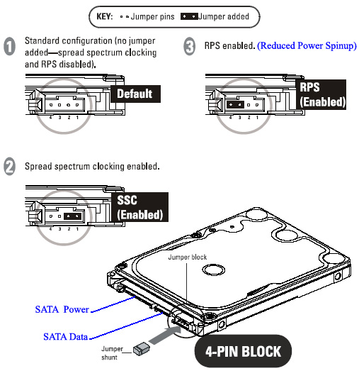

Those are jumper settings, similar to the IDE drives you mention, but for SATA specific options depending on the drive maker. For example, on this Western Digital support page for mobile drives, it shows two options:
Reduced Power Spinup - RPS: Used by external hard disks to reduce spinup current and allows it to work over USB interface.
Spread Spectrum Clocking - SSC: Used when your SATA controller doesn't support SSC by default.

Einige frühe SATA Host Controller konnten nicht mit den ersten SATA 3Gb/s HDDs umgehen und deshalb kann man diese in den 1.5Gb/s Modus jumpern, damit sie daran funktionieren. Es dürfte also schon eine ältere HDD sein, denn die neueren haben diese Jumper nicht mehr. Wenn Du ein neueres Board hast, vergiss die einfach.
Buttermilch, das ist für eine 2.5" HDD, die Jumper können und werden sehr wahrscheinlich bei unterschiedlichen HDDs unterschiedliche Bedeutung haben.
