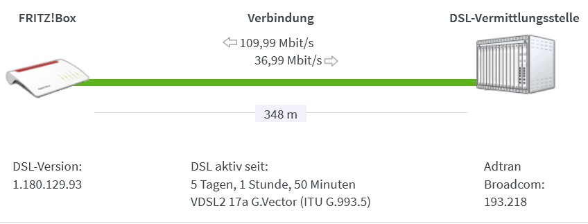

Um noch ein wenig Verwirrung rein zu bringen. Ich habe einen VDSL 2 Vertrag mit 50 Mbit. Als der Techniker den Anschluß umgeklemmt hatte habe ich gleich mal über die Fritz ( 7530) den Anschluß abgefragt.
Frage an den Techniker. Antwort: Das wäre die Geschwindigkeit die an der Vermittlungsstelle möglich wäre.
Das Bild oben habe ich eben gemacht sind aber die gleichen Daten wie Mitte Februar zur Zeit der Installation

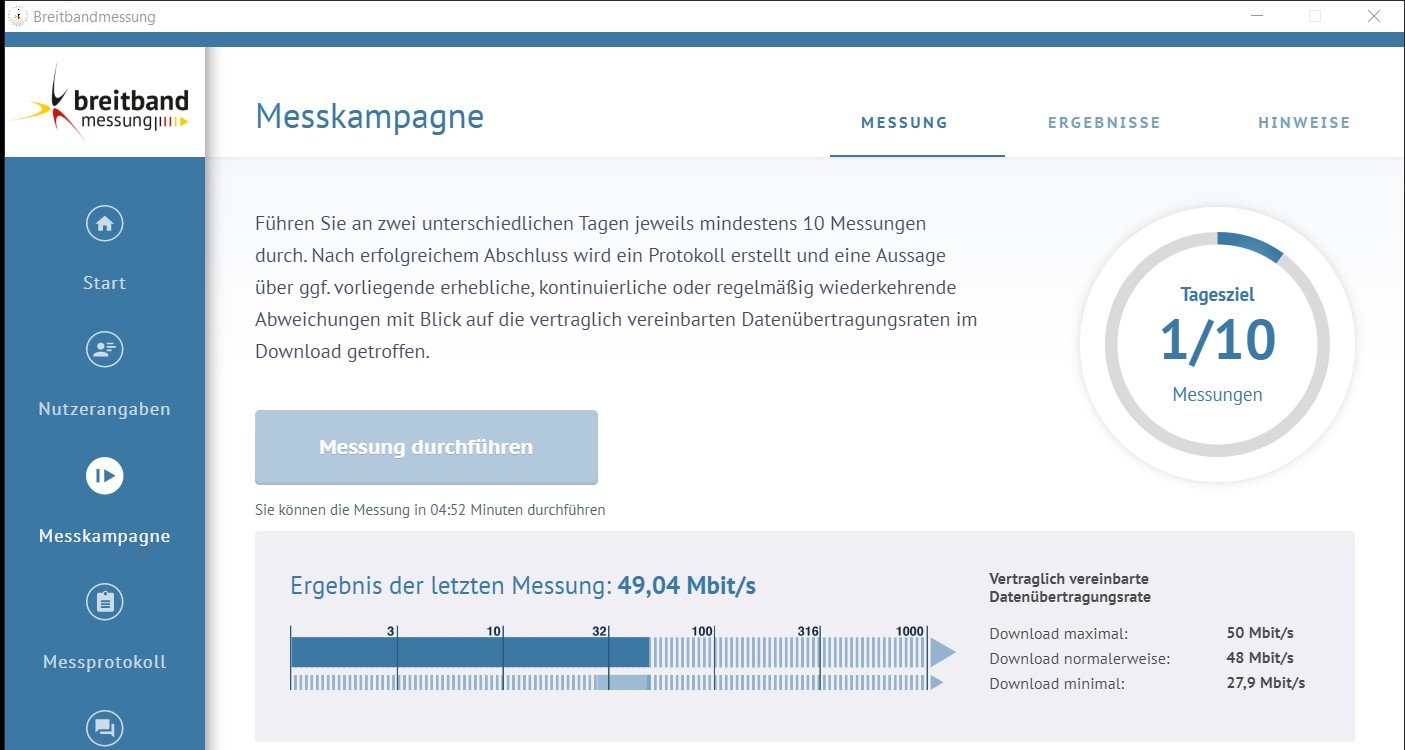

Der Breitbandtest zeigt ja die richtige Vertragliche Geschwindigkeit an.
@adius ... du willst es immer noch nicht verstehen ? hast dich immer noch nicht um die Unterschiede ADSL2+ und VDSL belesen ? oder stellst dich mal einfach nur dumm ?
Er kann die Leitung nicht ausmessen da die Gegenstelle schon die falsche ist und daher auch nicht die Leitungskapazität durch VDSL Technik bestimmen kann...
Einfach gesagt wenn die Gegenstelle nur 240 Volt und 16 Ampere an Strom liefert kommen auf der anderen Seite maximal 3840 Watt an ... wenn auf dem Weg halt noch Strom verloren geht halt wie beim TE fast die hälfte ... ( komisch ist aber so )
Wenn die Gegenstelle aber 500 Volt bei 40 Ampere liefert also 20.000 Watt ... und der Strom besser durch den Leiter dreht ... dann kommen auf der anderen Seite auch mehr an.
Du vergisst einfach immer das die Gegenstelle noch ADSL2+ Technik haben kann was wir nicht wissen da wir kein Fritzbox Bild wie deines vom TE haben.
und was bringt dem TE das, er nutzt zur Zeit ADSL2+, das ist ne andere Technik, ihm wird da nicht angezeigt, was über VDSL möglich wäre, da er dafür auf VDSL erstmal umgeschaltet werden muss und dann auch den passenden Router/Modem besitzen muss.
Der TE mit seiner ADSL Leitung sieht nicht, was mit VDSL möglich wäre.
Genauso wenig siehst du bei dir, was zb mit Glasfaser bis zum Haus oder im Haus möglich wäre.
das sind nun mal andere Techniken und werden auch anders geschaltet.
Der TE kann es weder sehen noch messen, was mit VDSL bei ihm möglich ist, da alles bei ihm noch auf ADSL läuft.
