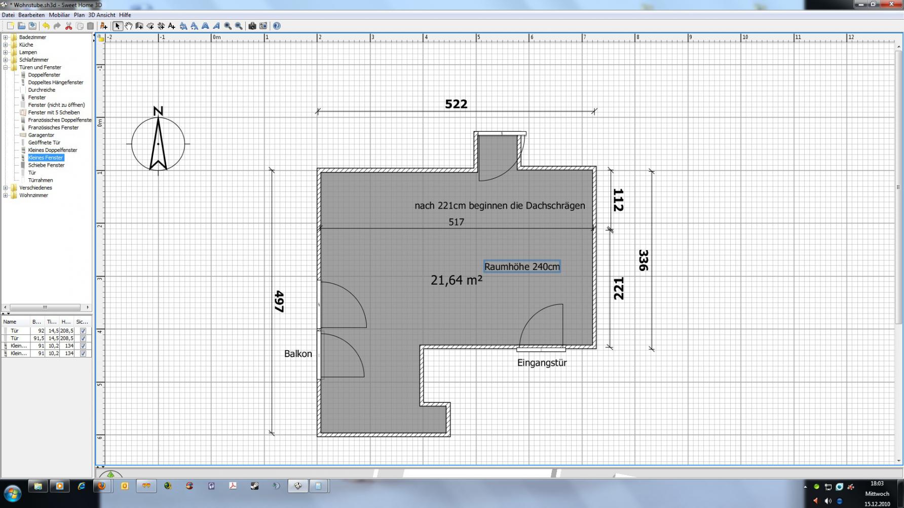

ich ziehe mit meiner Frau und mein Kind in eine neue Wohnung. Im Anhang ist der Raumplan unserer zukünftigen Wohnstube.
Wir wollen gerne ein kleines Heimkino in die Wohnstube bauen mit einem Beamer, Leinwand und einen 5.1 System.
Dabei gibts ein kleines Problem was zu bewältigen ist:
Ab 221 cm langer Fläche beginnen die Dachschrägen, also könnte ich nur eine 2m Leinwand einbauen, sollte doch reichen oder?
Nun meine Frage an euch, wie würdet ihr den Raum einrichten? An welche Stelle die Leinwand, an welche Stelle die Lautsprecher?

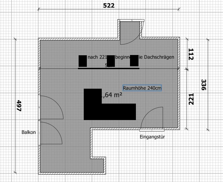

Ich würds mal so versuchen:
Sofa links neben die Tür (soviel Wandabstand wie möglich)
Leinwand so an die Schräge, dass das Bild auf Augenhöhe kommt. Frontlautsprecher mit mindestens 1m Abstand von der Schallwand zur Rückwand (also so, dass die Schallwand etwa unter dem Beginn der Schräge ist).
Begründung: Halbwegs gleiche Vorraussetzungen für FL und FR, halbwegs großer Wandabstand von Hörplatz und Lautsprechern möglich , größere Leinwand möglich.
Beamer solltest du einen mit einem großen Zoombereich nehmen.
edit: eine "edle" Möglichkeit wäre:
Schalldurchlässige Leinwand unter die Schräge und die Lautsprecher dahinter (FL, FR, Center sowie 1-2 Subwoofer). Außenrum ne Blende basteln. Sieht gut aus und schützt die Lautsprecher vor Kinderfingern
Und noch ein Vorteil: Du kannst vorne 3 identische Lautsprecher benutzen!
edit: habs mal mit paint skizziert. Abstand zur Leinwand wäre so schon sehr krass.
Aber man kann das Sofa auch an die Wand schieben und die Leinwand mit Lautsprechern weiter unter die Schräge. Oder doch keine schalldurchlässige Leinwand. Dann muss man die Lautsprecher nicht weiter nach hinten schieben :)

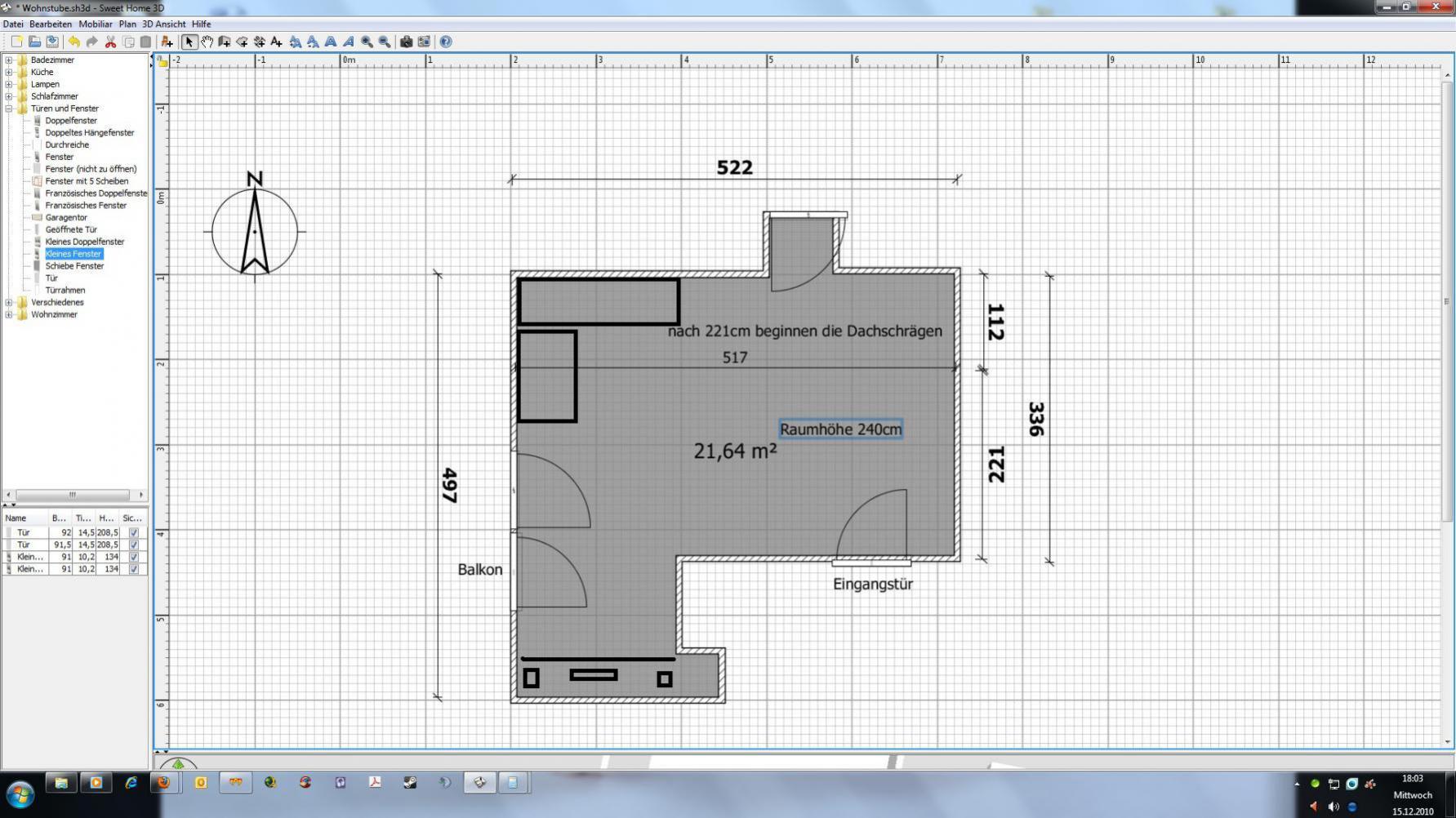

meinst du das so ? so in etwa siehts bei mir auch aus nur das ich keine eckcouch habe ich mach mal ein bild

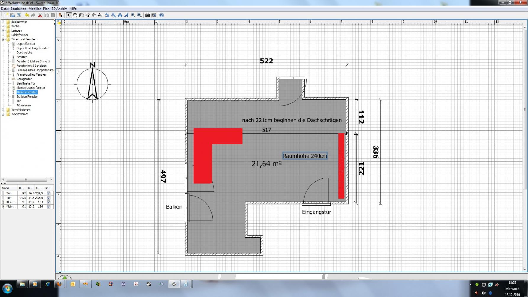

Gute Skizze,
meinst nicht, dass der Abstand zur Leinwand zu gering wäre? Hmm Meine Frau gefällts nicht :(
Soll mal meine Frau malen, wie sie es sich vorstellt?

Ich meinte das so hier: Siehe Anhang!
Wenn du mit den Lautsprechern auch Musik hören willst, wird das so ziemlich ungünstig :(
Bei meiner Skizze könntest du auch das Sofa bis zur Wand zurückschieben und die Landwand samt Lautsprechern weiter unter die Schräge schieben. Ist schlecht für die Tonqualität, steigert den WAF (verdammt, hab ich da Glück!) aber hoffentlich (für dich) deutlich.
edit: Leinwandunterkante hab ich auf 50 cm Höhe. Könnte auch weiter runter. Damit kannt du bei deiner Skizze mit der Leinwand noch ordentlich zurück (oder planst du mit 2m Bildhöhe?)
Bei der Skizze von Deadeye spielts schon (fast?) keine Rolle mehr, wieviele Lautsprecher hinter der Leinwand stehen. Und dann den Hörplatz direkt in die Ecke und voll unter die Schräge.
Ich denke, wir haben die suboptimalst mögliche Lösung gefunden :x

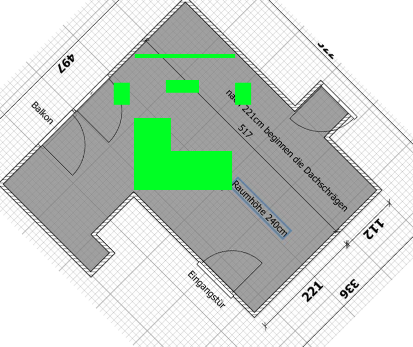

edit: über Eck wäre eventuell auch möglich:
Man könnte meine Skizze auch genau andersrum machen.
Am besten muss ich in die Wohnung gehen und mir das mal so hinschieben und mal so hinschieben.
Wenn dir die Musikwiedergabe wichtig ist, würde ich mir 2 Lautsprecher bestellen/ausleihen und zusammen mit deiner Frau ausloten, wo die euch am besten gefallen. Danach kannst du dich an Leinwand (die kriegt man ja zur Not als Rolloleinwand überall hin) und die übrigen Lautsprecher machen :)
