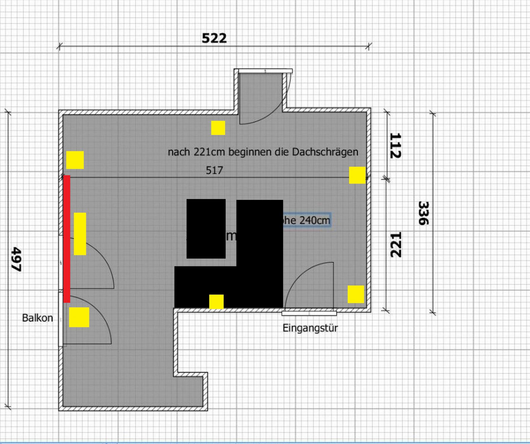

Hey Jungs,
schaut euch mal bitte mein Vorschlag im Anhang an! Was haltet ihr davon? Mit der Lösung könnte ich auch eine 2,50m Leinwand nehmen!
willst du da eine rollo leinwand aufhängen oder wie kommt ihr noch auf den balkon?
was machst du mit den lautsprechern insbesondere center?
ansonsten ist die Lösung nicht übel auch wenn es akustisch nicht ganz so gut ist aber durch die schräge hast du da sowieso etwas probleme.
mein bescheidener vorschlag ..... mit motorleinwand natürlich ;)
Ja genau, es ist eine Rolloleinwand, die man ein und ausfahren kann.
Tja die Centerbox würde ich oben an die wand anbringen mit Winkeln, wo ich die Centerbox auf mich richten würde.
Hmm, das ist alles doof mit den Dachschrägen.
Dein Vorschlag gefällt mir und meiner Frau bisher ganz gut.
Du hast ein 7.1 System aufgemalt. Meine ganzen DVDs sind aber alle nur 5.1 :(
Oder Emuliert mein Verstärker das dann ?
Wo stelle ich die hinteren Boxen bei 5.1 auf?
er emuliert es und wer weiß evtl. ist das der ansporn für BR :)
bei 5.1 aufbau natürlich hinten.
hm das wird aber ganz schön knifflig also alle lautsprecher an der decke ? das ist natürlich nicht sonderlich klangfördernd denn im waren leben reden menschen nicht von der decke ;)
bei Rollos solltest du unbedingt bedenken das die genrne und fast ausnahmslos wellen werfen da ist eine seilgespannte rolloleinwand zu empfehlen die sind allerdings etwas kostspielieger.
aber nicht verzagen wir finden eine Lösung :)
edit: wenn 7.1 dann mit den zusätzlichen lautsprechern an (und hier macht es sinn) der decke um regen und alle effekte die von "oben" kommen wiederzugeben. meiner meinung nach ist der zugewinn in der ausführung größer als mit zusätzlichen sateliten
Ich würde nur die Center an die Decke bringen, naja eine andere Möglichkeit würde mir jetzt nicht einfallen :(

geislpxs schrieb:
Den Center kannst du auch einfach weglassen. So bringt er dir mehr als an der Decke.
Hmm Ich würde ungern auf eine Centerbox verzichten. Habt ihr eine andere Lösung? Wo ich die Centerbox nehmen könnte?
Aufjedenfall der Vorschlag von xerox18 gefällt uns auch.
Da könnte ich auch irgendwie die Centerbox mit integrieren.
Wenn du links und rechts der Leinwand Standlautsprecher stellst, sind die Chassis etwa auf mittlerer Bildhöhe. Der Phantomcenter ist dann in der Mitte der Leinwand.
Hängst du den Center über die Leinwand, kommt der Ton von oben.
Ich bleibe aber nach wie vor bei der Empfehlung erst mal 2 Lautsprecher zu holen und mit denen rumzuprobieren. Leinwand und die restlichen Lautsprecher kann man dementsprechend aufstellen/hängen.
Aber erst einen Plan machen und dann alles nach Plan aufstellen führt schnell zu einem frustrierendem Ergebnis. Ärgerlich, wenn dann schon Löcher in der Wand/Decke sind (eigene Erfahrung).
Deshalb empfehle ich dir auch, einen Beamer mit Lensshift und einem großen Zoombereich zu erwerben, da dir dieser wesentlich mehr Freiheit bei Aufstellung und Leinwandgröße lässt.
bei meiner anordnung kannst du eine vollwertige Standbox verwenden. Das wäre sogar die perfekte klanglösung.
Mit dem Wandabstand und der Kante zwischen FL und dem Hörplatz ist das unwahrscheinlich.
Aber akzeptabel könnte es werden.
bei verwendung einer 2m (evtl. 2,20m wenn man 30-40cm unter die schräge rutscht) Leinwand rutscht die rechte box ein gutes stück nach links.
Es wäre sogar eine überlegung wert ob man nicht fünf gleiche Standboxen hinstellt. Kompaktboxen sind ja eigendlich nur ein kompromis.
Jeder Lautsprecher ist ein Kompromiss, jeder Raum ist ein Kompromiss, jede Aufstellung ist ein Kompromiss.
Mit steigendem Budget und mit steigender Toleranz beim Lebensgefährten werden die Kompromisse kleiner.
"Mängel" bei deinem Vorschlag:
- nicht existenter Wandabstand von FL und FR (das wirkt sich nicht nur auf den Bassbereich negativ aus)
- unsymmetrisches Aufstellung von FL und FR (FR steht unter einer Schräge, FL hat Kante auf dem Weg zum Zuhörer und steht auch noch ausgerechnet vor einer Glasscheibe)
- unsymmetrische Aufstellung vom Hörplatz (Wandabstand zu den Seiten)
Ich würde darauf wetten, dass sich FL und FR unterschiedlich anhören und jeweils weit unter den Möglichkeiten spielen. Allerdings hab ich hier auch schon weitaus Supotimaleres im Forum gesehen. Das andere Extrem wäre, Lautsprecher und Hörplatz in den Garten zu verlegen :D
ok ich war nicht besonders sorgfältig bei meiner Zeichnung.
Es war auch nur eine grobe Zeichnung um dem TE eine richtigung aufzuzeigen.
Natürlich kann man mit dem Wandabständen variieren.
Um es genauer zumachen brauch man genaue daten der neigung der schräge u.s.w.
Bassdröhnen kann man weitgehend vermeiden mit der wahl des richtigen Boxen Prinzip.
Das gängige Bassrefex prinzip (am besten noch mit öffnung nach hinten) ist in den meisten fällen eher ungünstig.
Aber finde mal heute bezahlbare geschlossene Boxen.
Die Auswirkung auf Mittel- und Hochtonbereich sind bei wandnaher Aufstellung ja nicht minder kritisch. Zwischen dem, was der Lautsprecher von sich gibt und dem, was am Hörplatz ankommt liegen so Welten.
Mit 5 Regalboxen und 2-4 Subwoofern ist man zumindest flexibler bei der Aufstellung.
