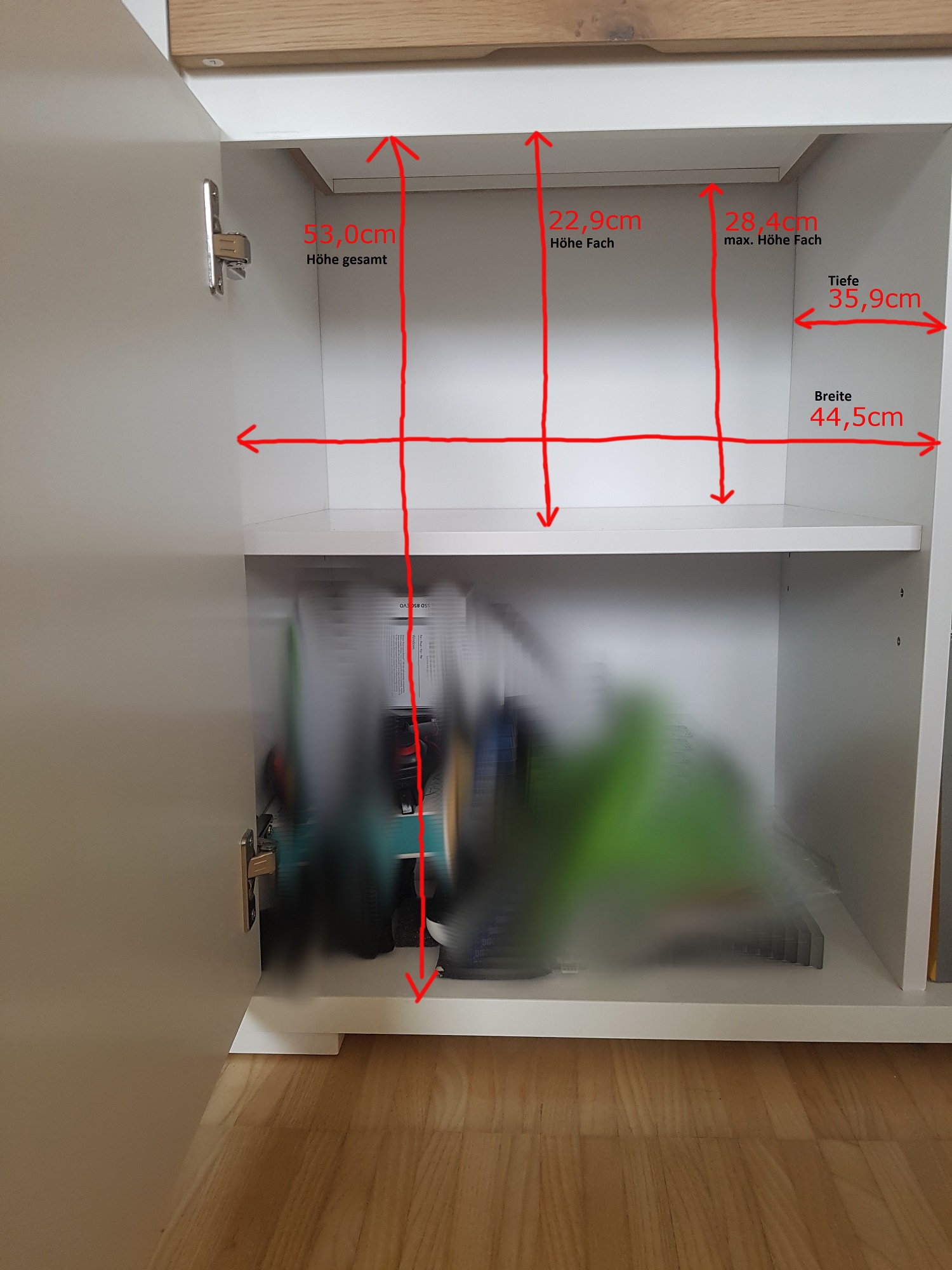

Den PC in die bestehende Kommode verbauen.
Meine Kommode steht direkt neben meinem Schreibtisch und wäre daher auch als PC Gehäuse verwendbar.
Breite: 44,5cm Höhe: 28,4-53cm Tiefe: 35,9cm

Dass ich die Kommode nicht geschlossen lassen kann wie sie jetzt ist, ist mir klar und hab ich im Anfangsthread einfach nur vergessen. Die Anschlüsse müssen schließlich auch irgendwie nach außen.
Die Kommode würde ich aber am liebsten nach unten (2,2cm Abstand zum Boden) und nach hinten (>4cm Abstand zur Wand) modifizieren. Da ist mir die Größe der Bohrungen und Löcher dann auch relativ egal, solang dann eventueller Lärm von Lüftern nicht nach außen dringt 😛

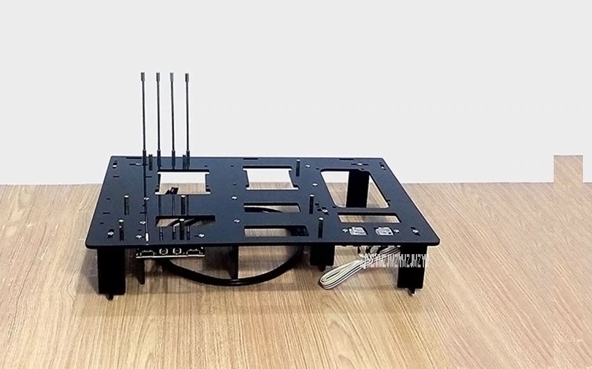

Egal ob du es auf ner "Workbench" montierst oder nackt im Schrank oder in ein kleines Case und dann in den Schrank: Irgendwohin muss die Abwärme oder falls du sowieso ggf. einen AVR etc hast würde ich Richtung HTPC Gehäuse tendieren. Mit Platz für 6x 3,5" reicht aber vermutlich nur das Fractal Design Node 804 oder Silverstone GD08B.

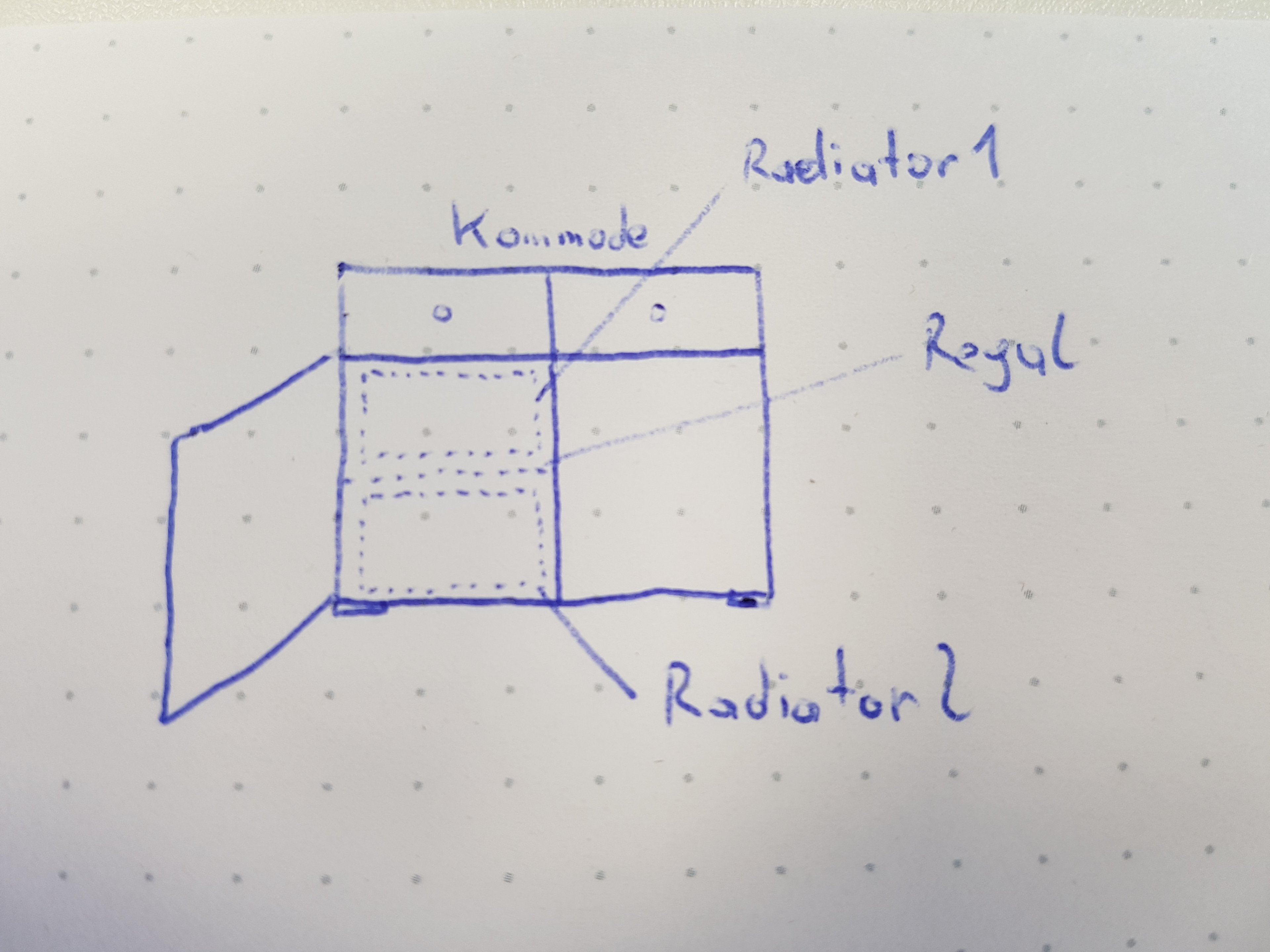

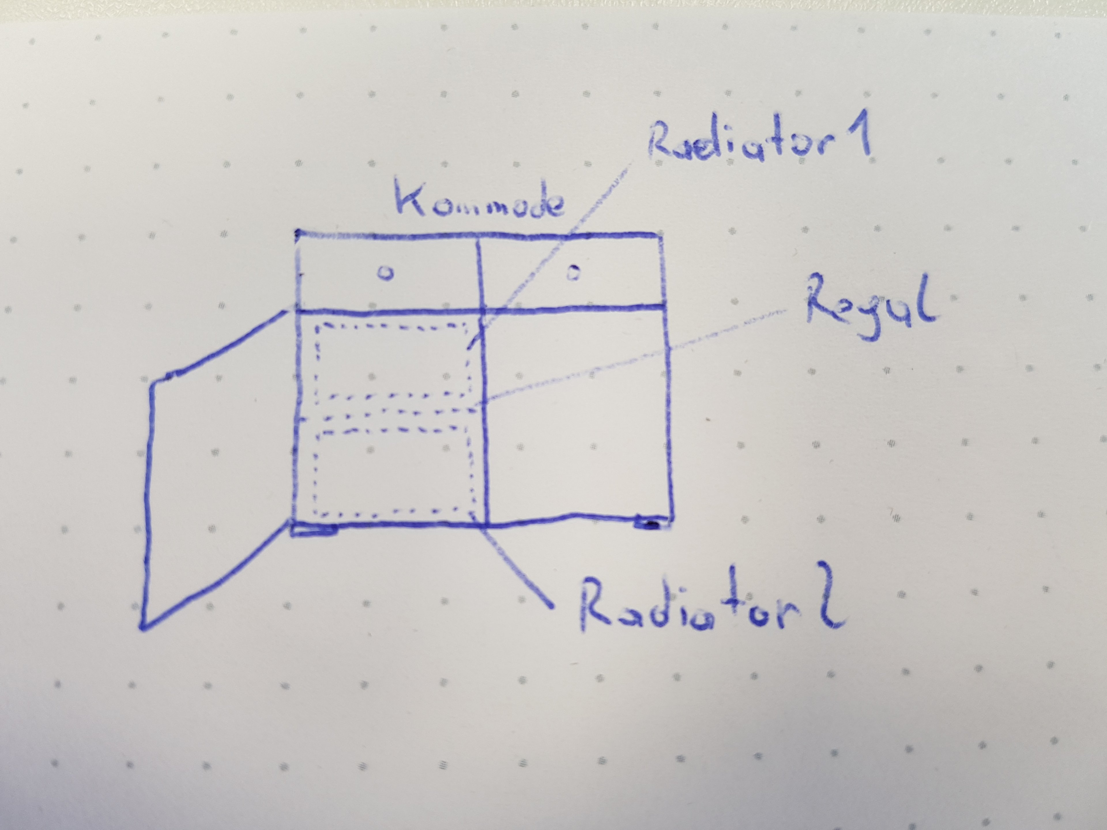

Weil eher wenige die 1. Lösung (Kommode) befürworten habe ich mir noch ein paar Gedanken zur Kühlung gemacht
Ich dachte daran an die Rückwand einen Radiator zu montieren, der fast die komplette Rückwand einnimmt (zum Beispiel 6x 120mm Lüfter). Das alleine wird vermutlich nicht reichen. Daher hätte ich im unteren Fach der Kommode auch nochmal denselben Radiator mit umgekehrter Luftströmung in das untere Fach gebaut. Der Abstand zwischen der Regalplatte und der Tür vorne beträgt 2cm.
Der Abstand hinter der Kommode beträgt circa 4cm, wäre aber bereit noch ein-zwei Zentimeter nach vorne zu rücken.
Könnte das reichen um die Kommode ausreichen kühl zu halten und gleichzeitig den Radiator mit genügend kühler Luft zu versorgen?

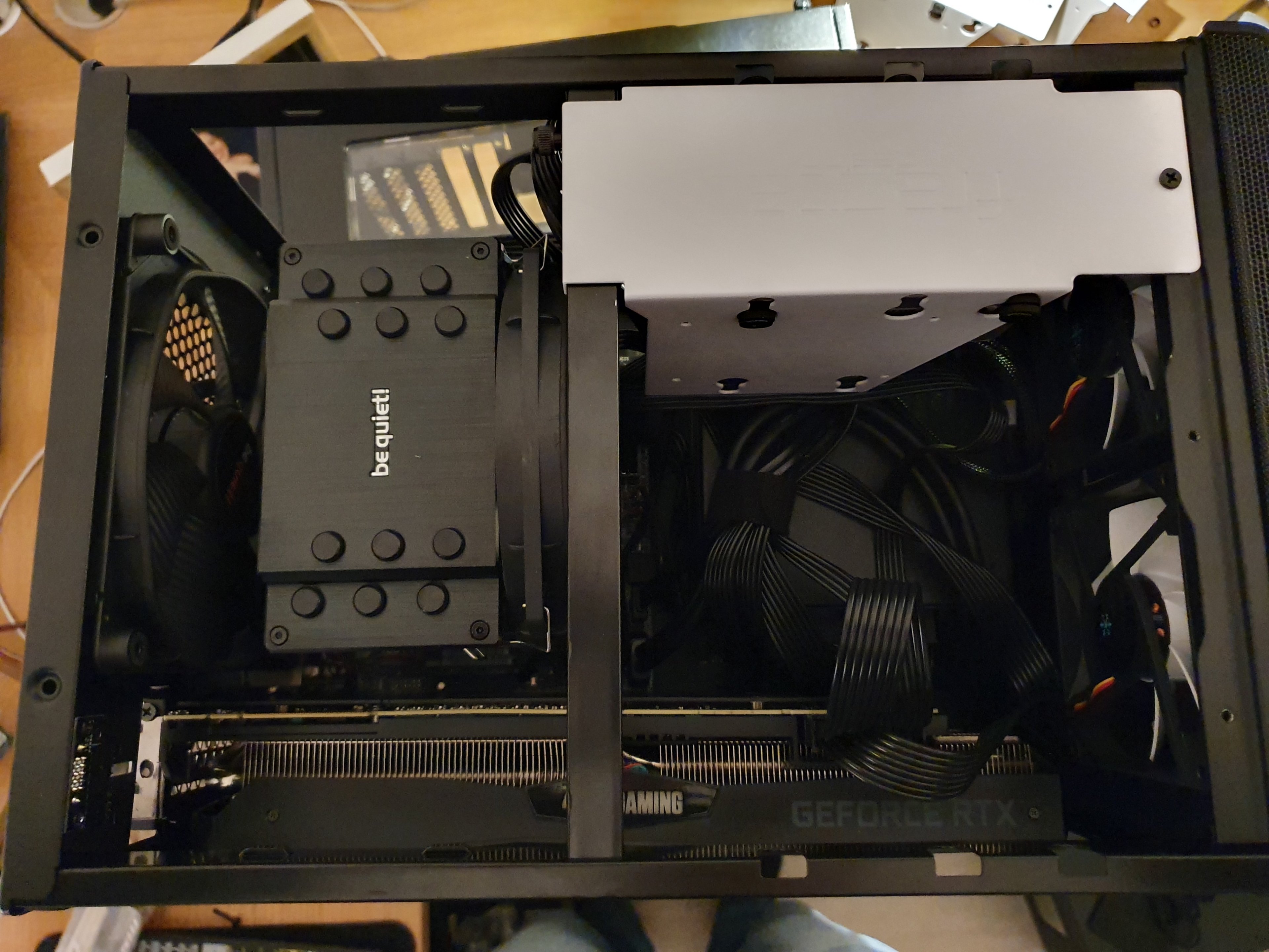

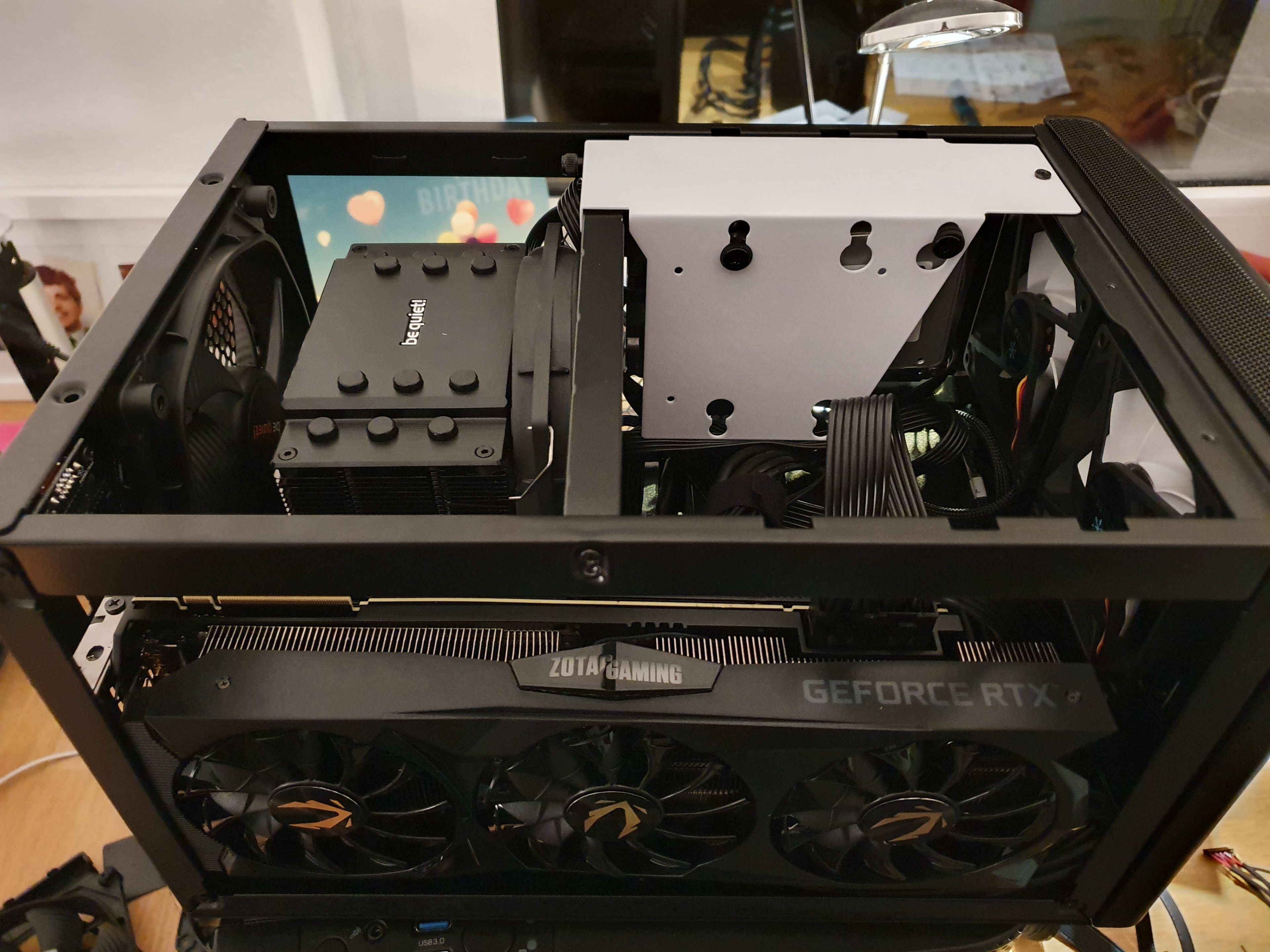

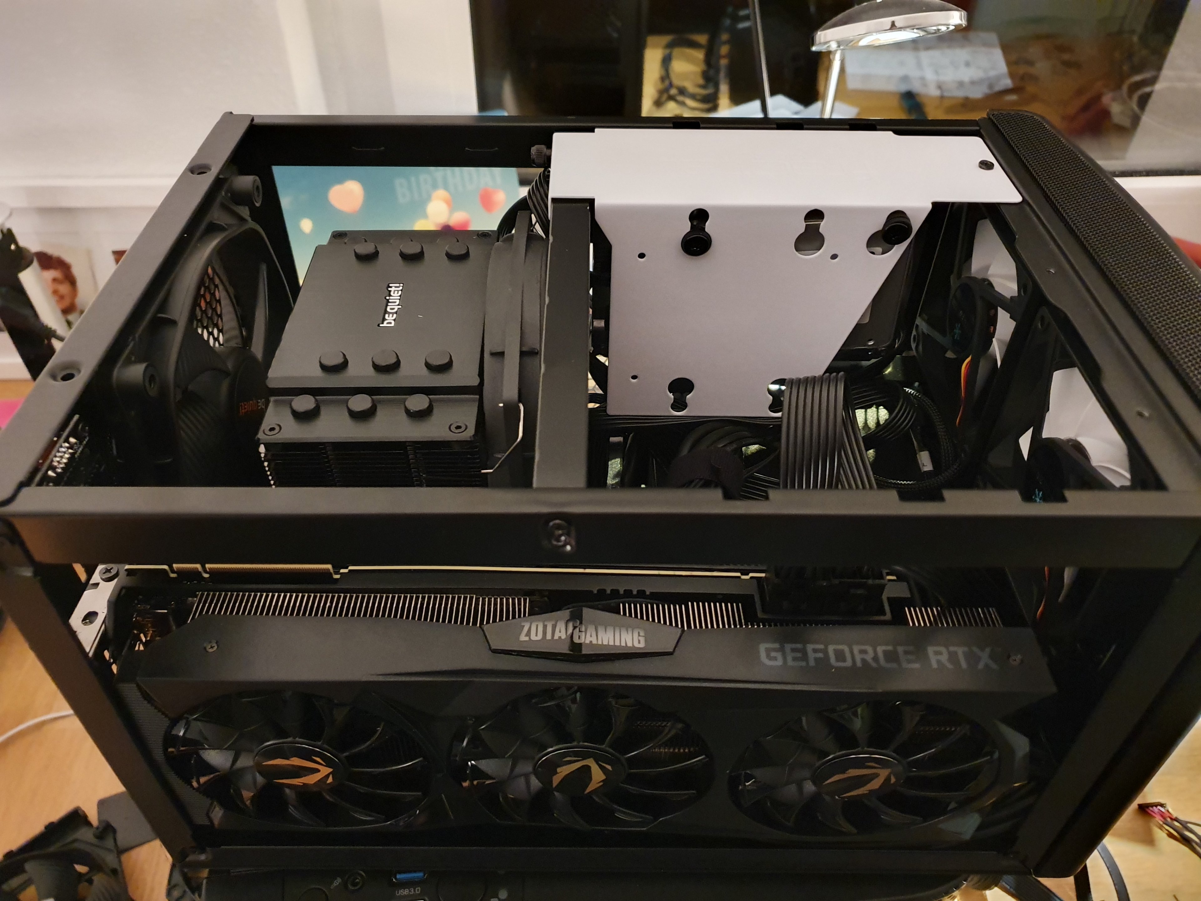

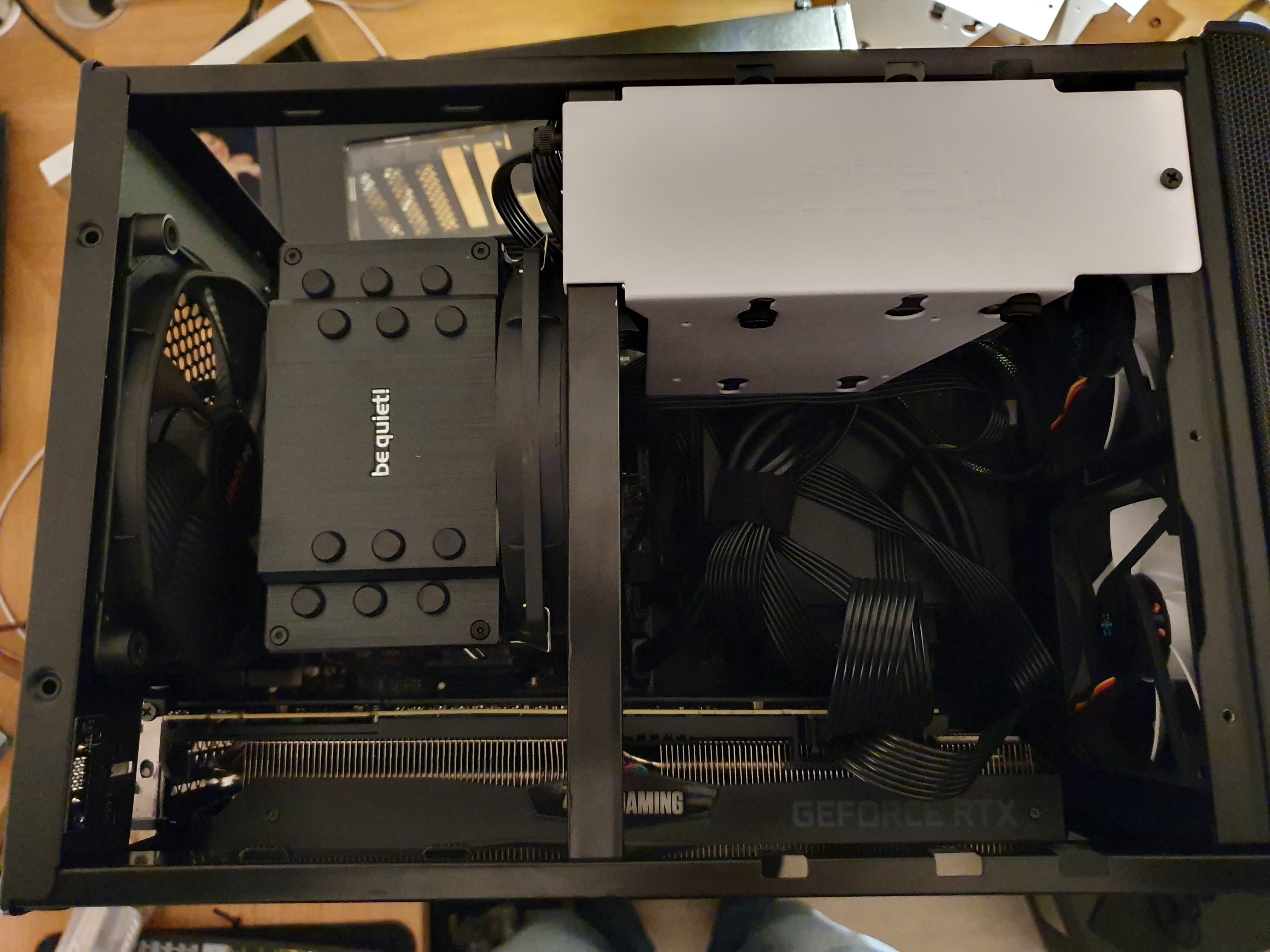

Ich habe sowohl das Node 202 als auch das 304.
Letzteres ist leise und kann mit einem Großen Tower Kühler ausgestattet zusätzlich noch 4x 3.5" HDDs aufnehmen
6Hdds würde ich nicht machen, da ist dann der Airflow blockiert.
Die mitgelieferten Lüfter sind ganz i.O. kann man natürlich gegen bessere tauschen.
Zur Grafikkarte: 2 Slot geht. 2.5 Slot nicht so wirklich.
Ich habe meine RTX2080ti Triple Fan gerade so reinbekommen.
Dazu musste ich aber den Staubfilter inkl Montagerahmen entfernen. Das Gitter dahinter habe ich dann wieder eingeklebt (Staubfilterrahmen hält normalerweise das Gitter, aber die Haltenasen blockieren die Lüfter)
Die Seitenwände halten die Karte etwas auf Spannung, aber es läuft alles.
Die Karte zieht so aber unmittelbar Frischluft, was den Temperaturen zugute kommt.
Durch das Gitter gibt es natürlich etwas höhere Strömungsgeräusche wenn die Lüfter aufdrehen.
CPU ist ein 9900K mit Dark Rock 4.
Max Temperaturen sind so bei 80°C CPU und 70°C GPU. Wenn Cinebench+Furmark läuft.
Laut ist nur die Grafikkarte. Die Lüfter laufen bei den 70°C auf 40%. Das ist für mein Empfinden aktzeptabel.
Leider ist das genannte Model im Idle recht laut. Das hat natürlich nix mit dem Gehäuse zu tun.
Was ich sonst noch getan habe, ist die Füße etwas angehoben, damit das Netzteil mehr Luft bekommt.
Ebenso empfehle ich ein SFX Netzteil mit Blende (unten Bündig) Damit hast du mehr Platz für die Kabel etc.
