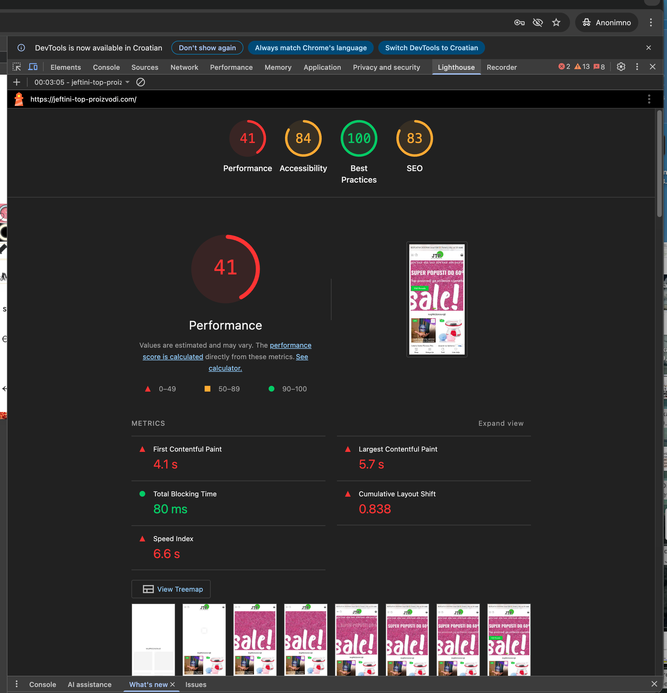

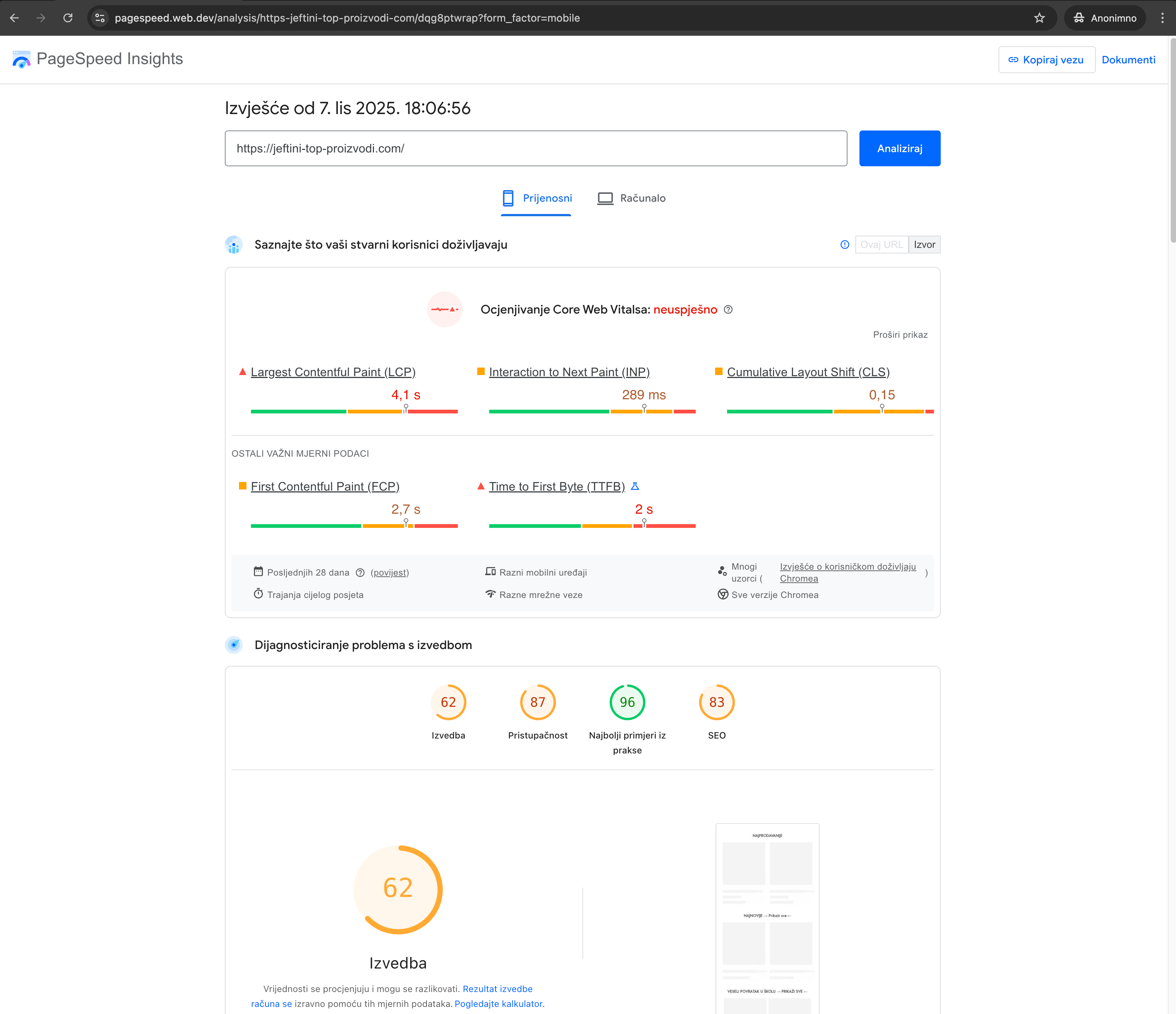

Was ich komisch finde, ist das mir jetzt diese Speed Tests nicht mehr die ganze Seite anzeigen und demnach auch um die 60 von 100 anzeigen? Wenn ich es bei meinen Chrome Browser (private mode) unter Lighthouse teste (mobile test), dann bekomme ich um die 30-40... (Bilder im Anhang) Komisch oder normal?

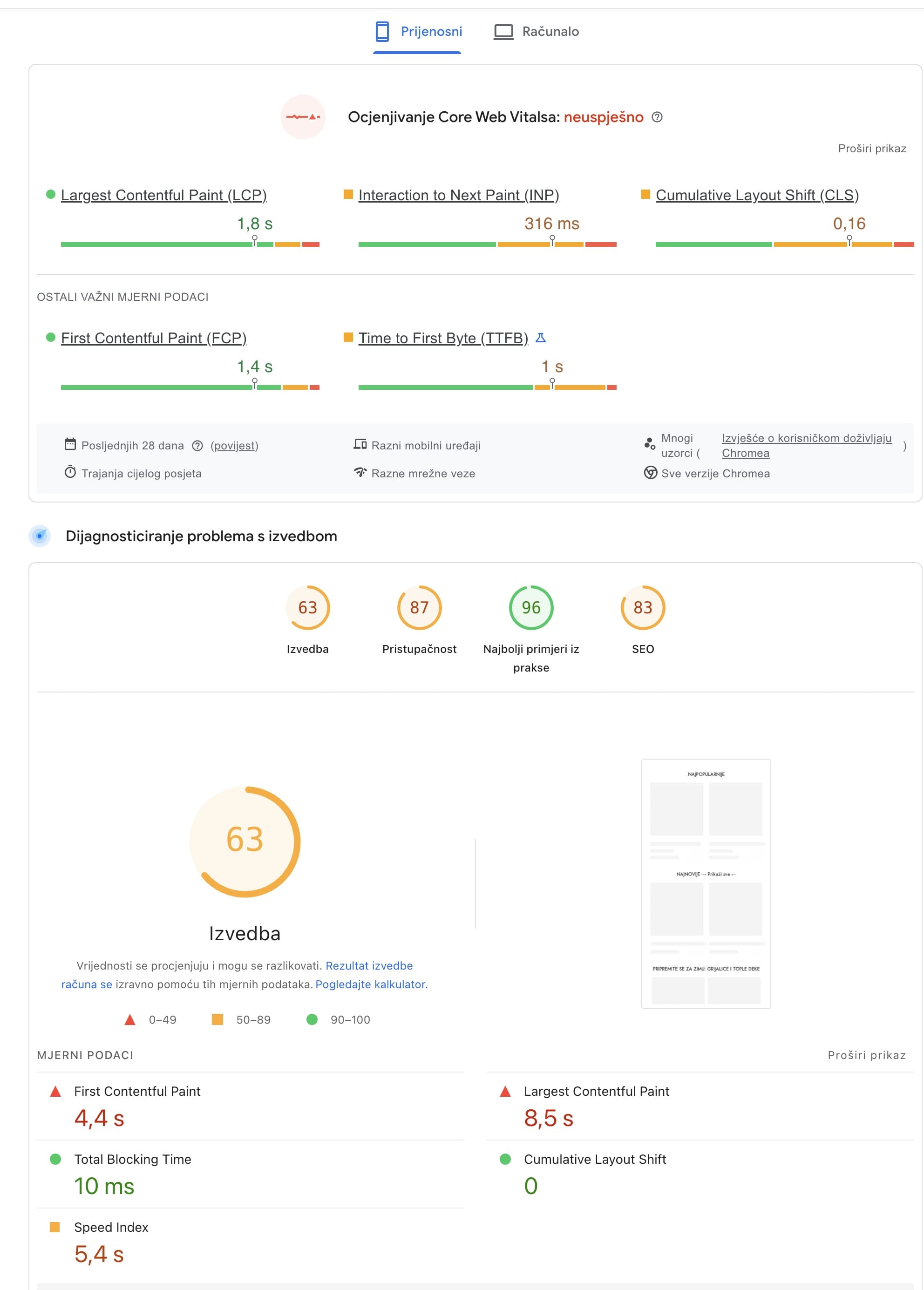

ich habe ein Problem mit Google PageSpeed Insights und möchte eure Meinung hören:
Ich habe gestern meinen Entwickler gebeten, die Ladegeschwindigkeit meiner Website zu verbessern.
Heute zeigt PageSpeed einen Score von ca. 63 an (vorher ~20).
Im „Final Screenshot“ / Preview fehlt jedoch das Hero-Bild / der größte Content (LCP). Ich sehe nur Menü und Hintergrundfarbe.
Wenn ich die Seite selbst im Browser öffne, ist alles normal sichtbar.
Die anderen PageSpeed-Ergebnisse sind trotz eines leistungsfähigen VPS-Servers (2 vCPU Cores, 8 GB RAM, 100 GB NVMe, 8 TB Bandbreite) weiterhin auffallend schlecht.
Meine Fragen:
Kann man PageSpeed-Ergebnisse “fake-mäßig” verbessern, z.B. indem man Inhalte versteckt oder verzögert, sodass Googlebot sie nicht sieht, der Score aber steigt?
Wo genau könnte so etwas technisch passieren – JS, CSS, Lazy Load, Critical CSS oder sonstige Optimierungen?
Gibt es eine Möglichkeit nachzuvollziehen, was der Entwickler genau geändert hat, um diesen “Score-Boost” zu erreichen?
Hat jemand Erfahrung, dass PageSpeed zwar bessere Zahlen zeigt, die Seite aber für Google/SEO tatsächlich schlechter wird, weil LCP nicht geladen wird?
Danke für jede Einschätzung und Tipps, wie man das debuggen oder prüfen kann.
