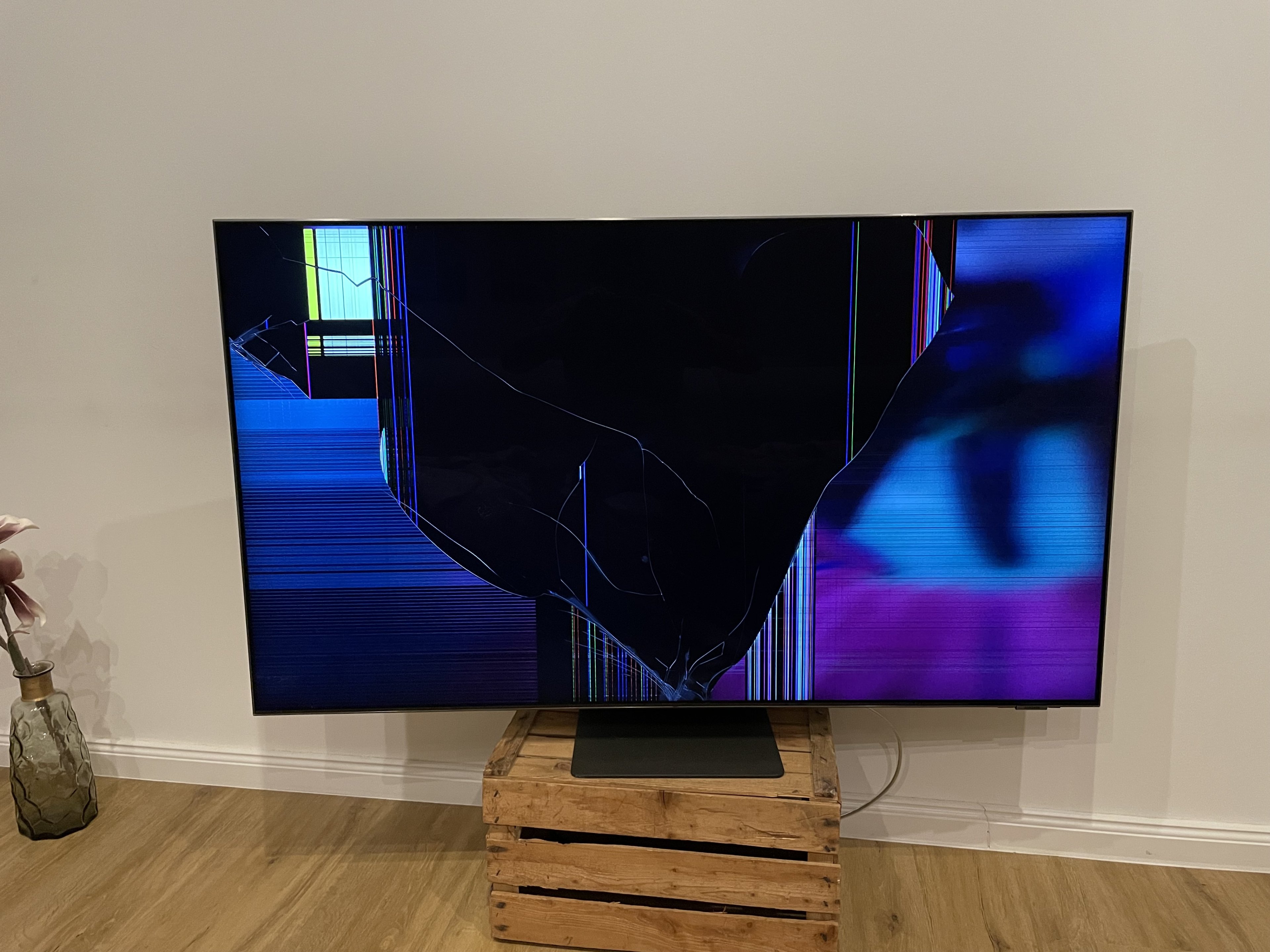

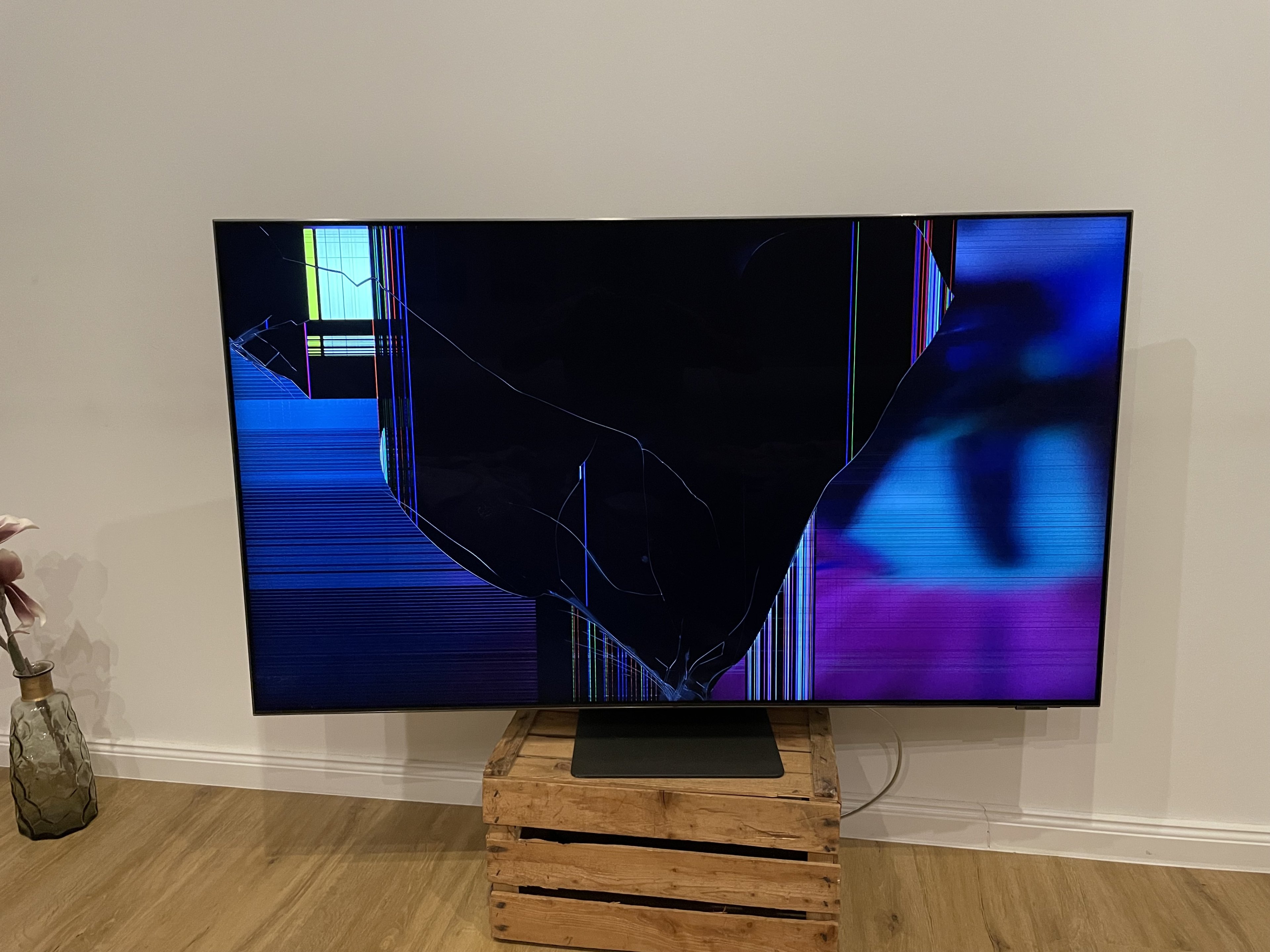

Vorgestern, hörte ich meine Freundin schreien. Als ich ins Wohnzimmer kam, hat unser Hund den TV umgeschmissen. Ergebnis, siehe Anhang. Also, ich war echt tierrisch angepisst. Jetzt kann ich mittlerweile drüber lachen. Sie hat anscheinend gemerkt, dass ich nicht vollends überzeugt bin. Umscheißen hätte es aber jetzt nicht sein müssen. Die Versicherung übernimmt den Rechnungsbetrag zum Glück. Nochmal kaufen will ich ihn aber nicht. Daher überlege ich jetzt doch, ob es dann nicht doch ein OLED wird, wenn alle, die einen haben, den auch empfehlen. Ansonsten hätte ich einfach einen anderen, besseren FALD TV geholt.
