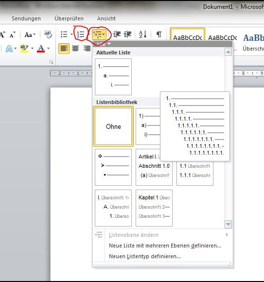

Es gibt zwei Listentypen: Aufzählungen und Listen mit mehreren Ebenen, letzteres brauchst du.

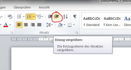

Funktioniert es denn über Einzug vergrößern?
Ja, mit diesem Button scheint es zu funktionieren. Mich wundert es nur, da das bei Word ja normalerweise so eingestellt ist, dass ich mit dem Tabulator diesen Effekt ebenfalls erzielen kann. Hmm.....

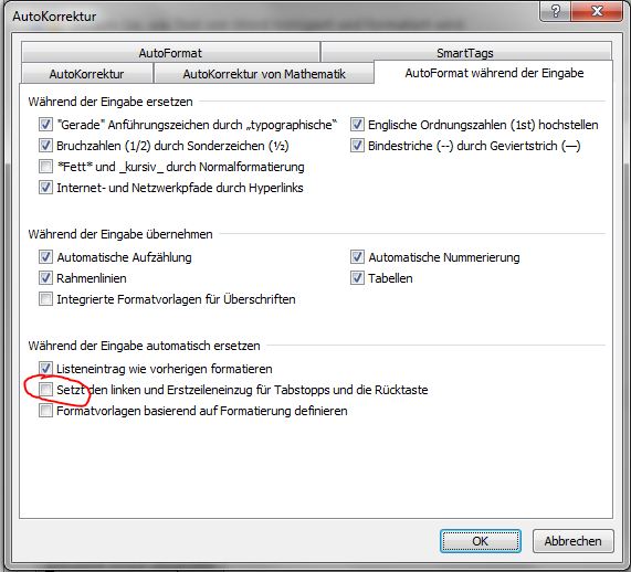

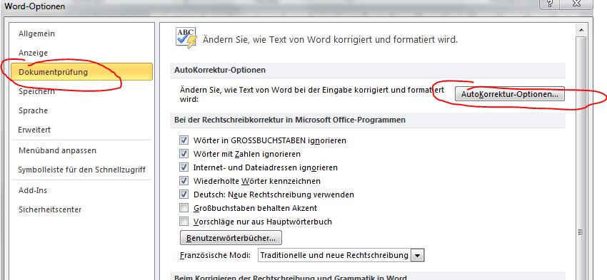

Hab gerade mal die Word-Optionen durchwühlt, da gibt es unter AutoFormat während der Eingabe tatsächlich eine Option für:
