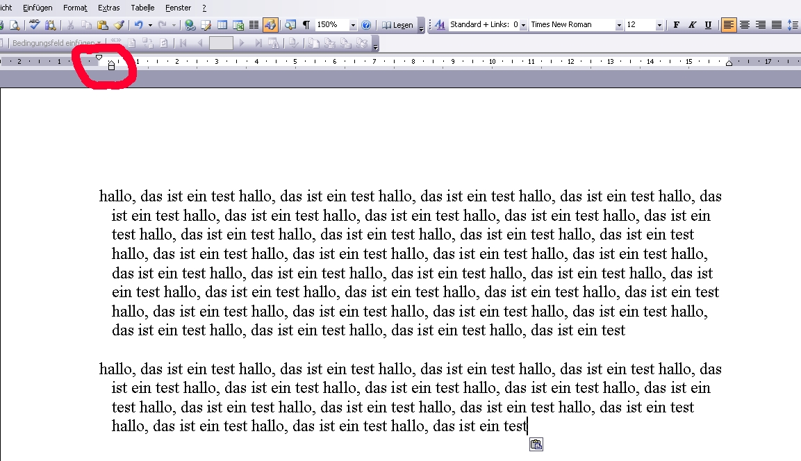

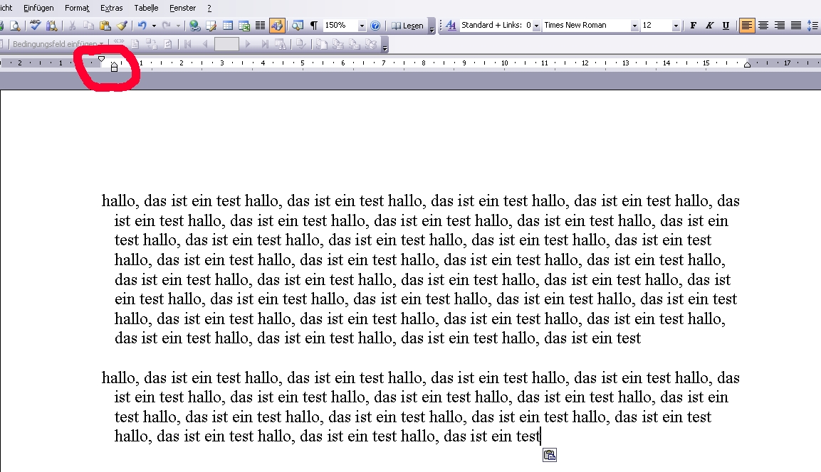

bei dem lineal den unteren schieber um die gewünschte einrückbreite nach rechts verschieben
kA, wie man das dann in ner formatvorlage abspeichert :D

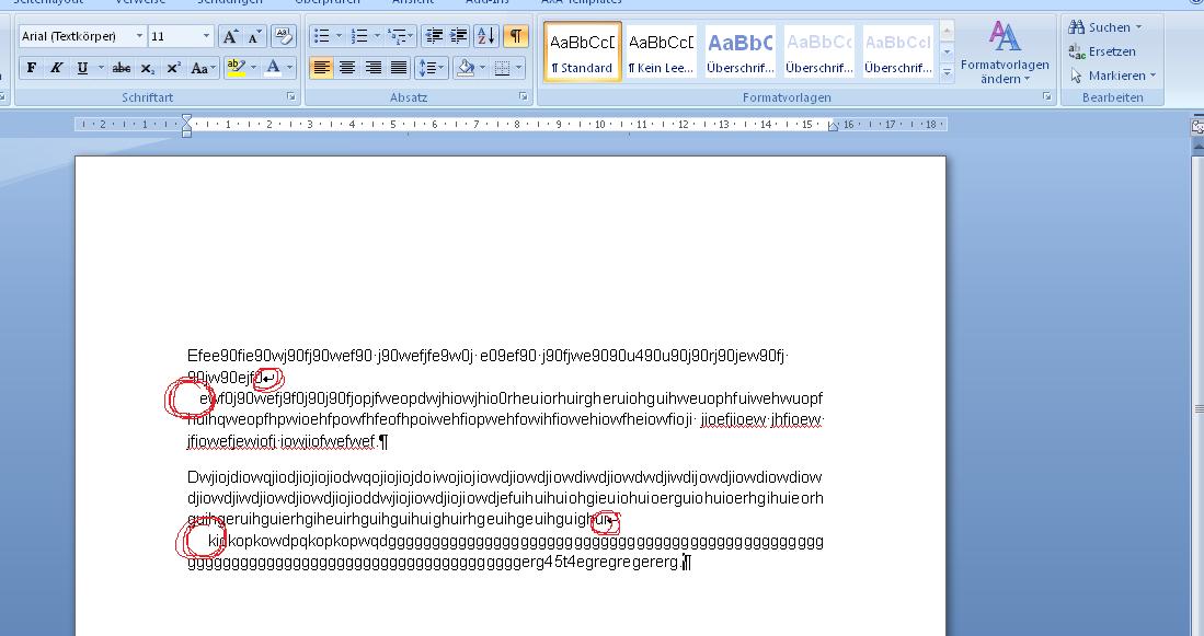

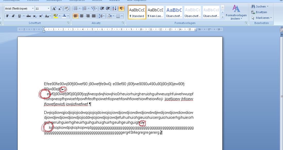

Nein, das ist nicht das, was ich will ;). Ich habe mal ein Screenshot angehängt wie es aussehen sollte.
Den Einzug habe ich gemacht, indem ich einfach ein paar Zeichen weiss eingefärbt habe. Nicht das jetzt welche kommen und sagen: "Du hast es ja hingekriegt." :P

Völlig falscher Ansatz über den Zeilenumbruch, das ist nämlich gar keiner.
Du brauchst 3 Absatzformate, Namen beliebig:
- Fließtext 01
- Fließtext 02 (mit Einzug erste Zeile, basiert auf Fließtext 01)
- Fließtext 03 (mit Absatzabstand davor, basiert auf Fließtext 01)
Und dann arbeitest du so wie sich das für den Satz gehört. ;)
PS: Bei Fließtext 01 und 03 ist das Folgeformat das 02.
