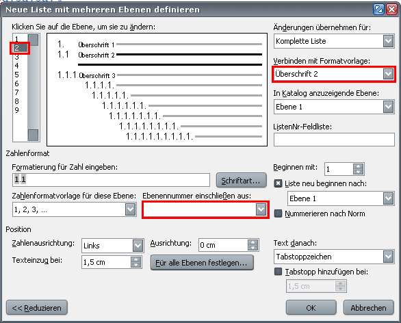

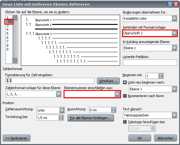

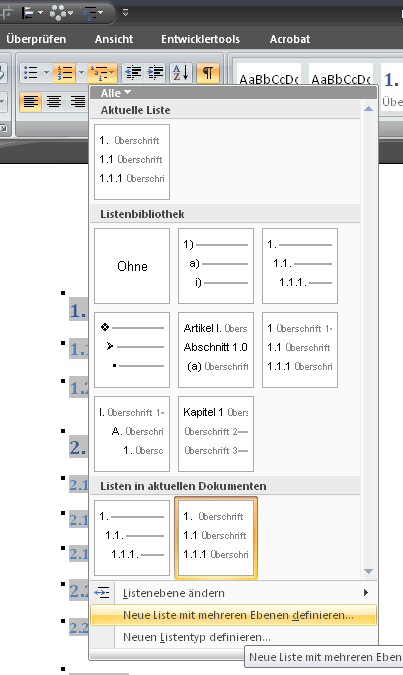

Entweder nimmst du dort gleich eine fertige Liste, oder du wählst unten die Erstellung der neuen Liste: (Bild2)
Du fängst zB an mit Ebene 1, und wählst dann rechts die Überschrift 1 zum verknüpfen aus.
Ganz unten dann Ausrichtung und Tabstop wählen.
Danach dann Ebene 2, wieder direkt verknüpfen. unten die Vorgängerebene wählen und Nummerierung auf 1. ... ändern. Dann wieder Einzug und Tabstopp.
Ebene 3 dann mit Ebene 2 als Vorgänger und so weiter und so fort.

cool, danke für die Tipps. Werde ich heute Abend mal testen
